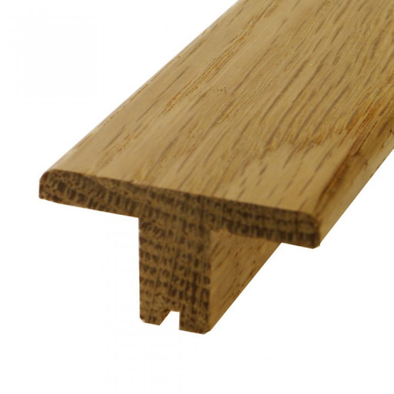

Har börjat fundera på vår blivande hall. Vi kommer ha ljust ekplankgolv på hela nedervåningen utom i hallen där vi vill ha klinkers av praktiska skäl.
Frågan är hur man gör övergången från golvet i hallen så att det ändå blir snyggt och enhetligt. Gör man en google-bild-sök på "klinkers hall" så får man upp mååånga exempel där iaf jag tycker det ser för jäkligt ut, och då menar jag inte byggtekniskt utan att det helt enkelt ser ut som två helt olika stilar som krockar rätt ogenomtänkt. (Mörkt kallt klinker bryts plötsligt av med ljust varmt trägolv via nån smal mässingslist)
Nån som känner igen problemet och har några tips? Ska man försöka lägga en fris? Samma färgskala? Nåt mönster?
Tacksam för tips!
(Huset kommer gå i lite sekelskiftesstil)
Jag skulle nog välja en skarvlist i ek, T-profil. Stilrent, snyggt och enkelt!
Jag sitter själv i en liknande sits där jag i köket ska få till en övergång mellan svart klinker framför vedspis till vitbetsat/lackat furugolv. I nuläget tänker jag mig en skarvlist i T-profil som jag behandlar på samma sätt som golvet.
