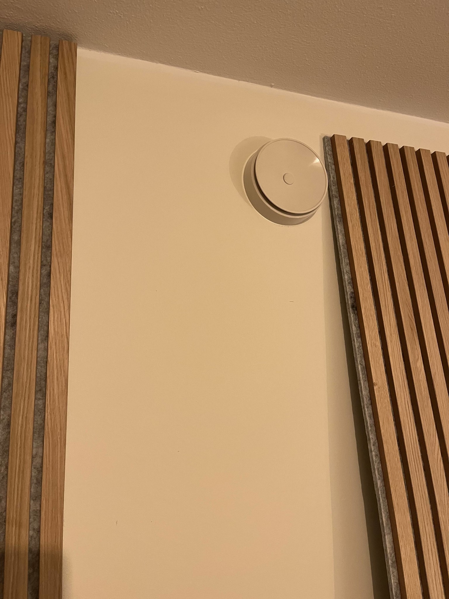

Både enklast och att jag får det tajt. Sitter dikt an golvlisten men går inte hela vägen upp mot taket panelen.
Har hålsåg men vill inte vara den som sätter hålet snett.
Skivan är 60 bred.

Använd en mall, typ kartong eller liknande. Eller rikta en laser i mitten av ventilen. Montera skivan och såga där lasern pekar.
Bästa svaret
Ta bort ventilen, mät centrum från tak och centrum från förra panelen.
Limma upp den nya panelen, märk ut dina mått och såga. Tryck dit ventilen, två steg bakåt och njut av att du har ett centrerat hål
