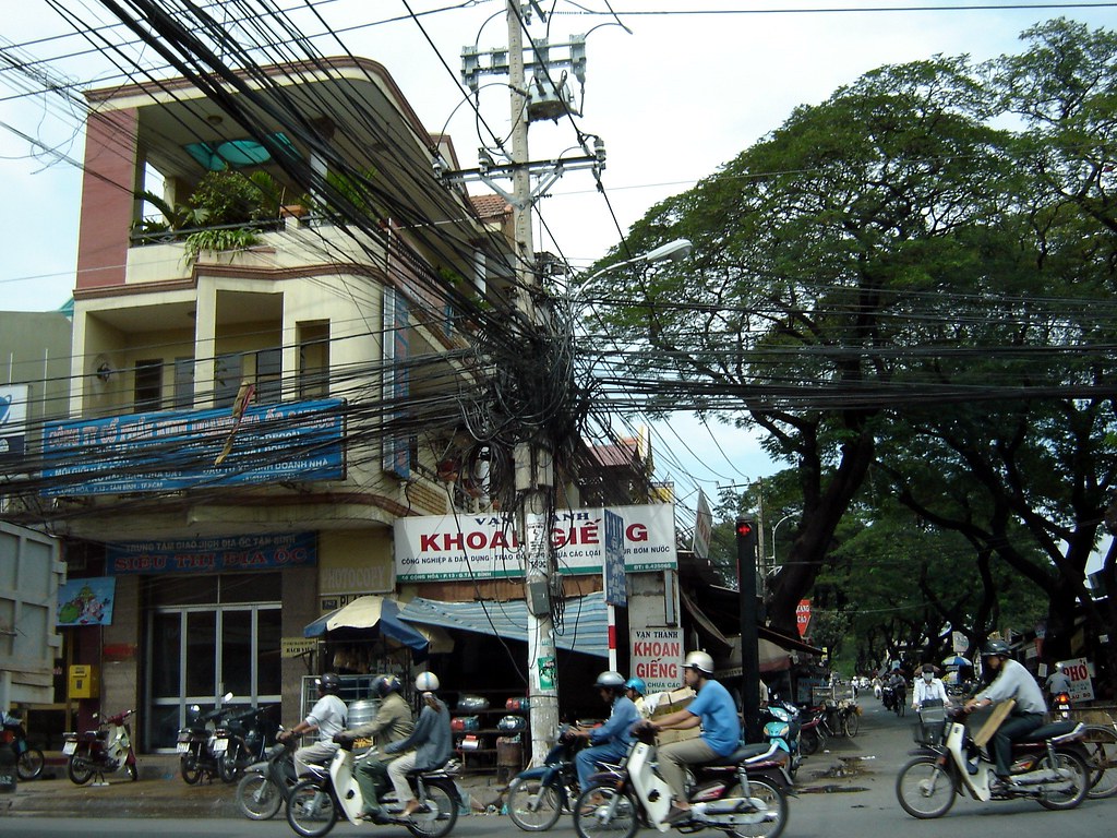

jösses, och jag som trodde att USA hade rekord i antal kablar/transformatorer per stolpe, men det finns tydligen mer... fy fan för att reda ut vad som är vad där..
och högspänningen ser ut att ligga väldigt nära lågspänningen också..
