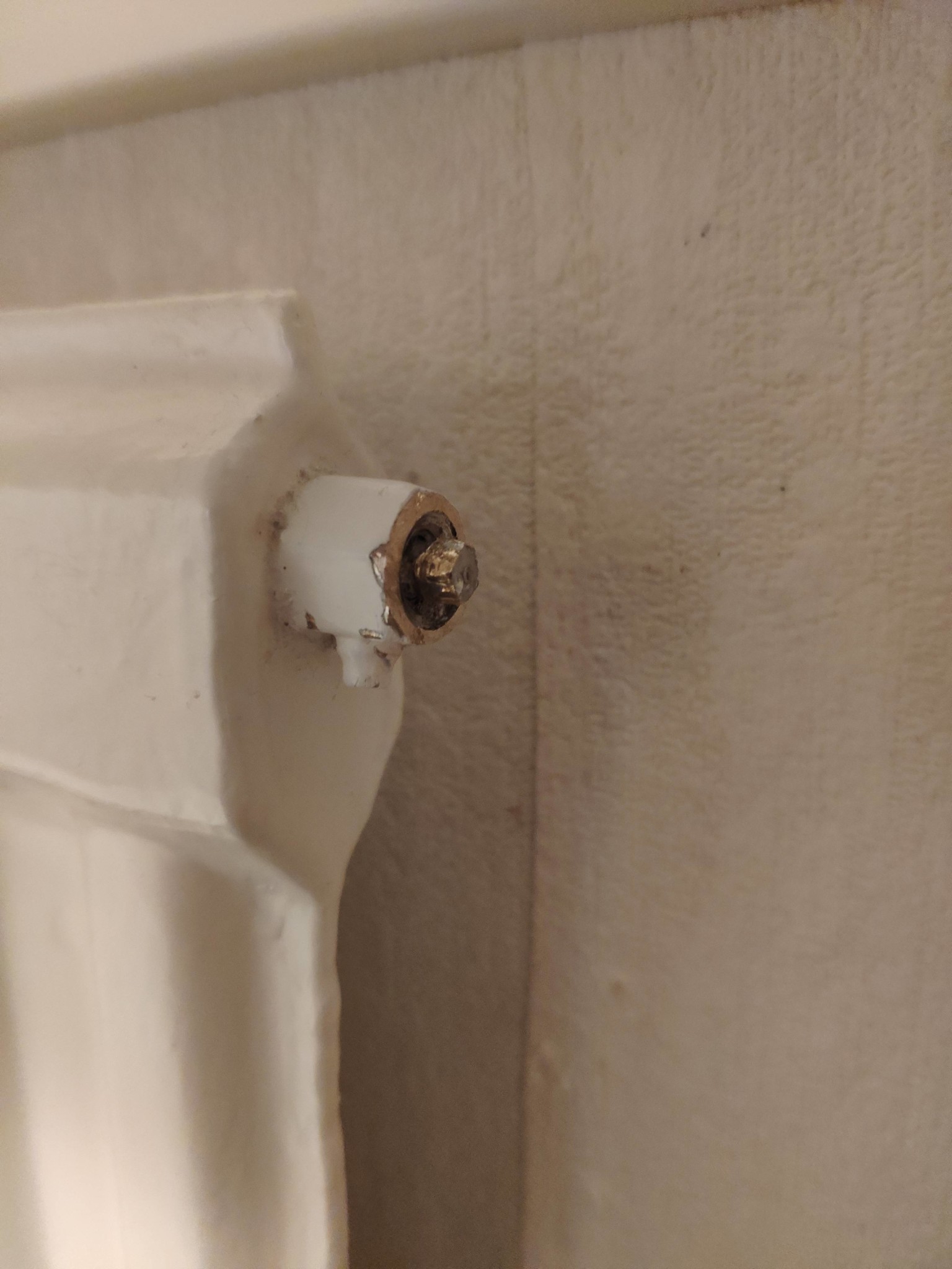

Tack för alla dina förslag, nu är problemet löst och jag skulle vilja göra en sammanfattning:
1, Elementnyckeln är inte problemet, jag har köpt nycklar med olika storlekar, 4 mm, 4,5 mm och 5 mm. Ingen av dem fungerar.
2, Den runda stapeln är frågan, som jag trodde det tidigare.
3, jag försökte med tången, men det fungerade inte i början också som inte tillräckligt med kraft för att vända.
4, jag klippte locket runt stången, sedan fungerar tången och jag släppte luften framgångsrikt, så jag markerade @ Immobil som det bästa svaret eftersom det verkligen ger mig ett bra förslag som jag aldrig tänkt på förut.
  • Radiatorelement med bortklippt lock och griptångs märken på rund stång.
