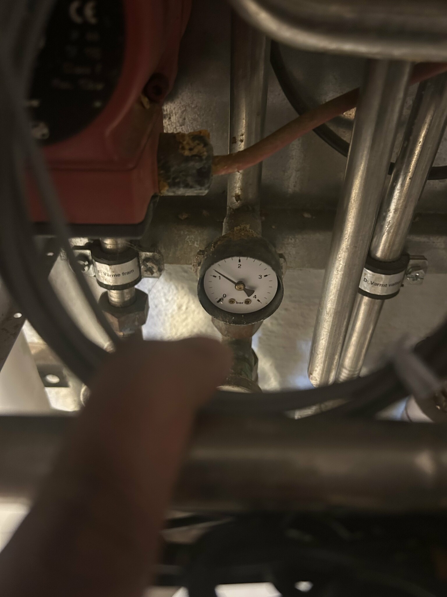

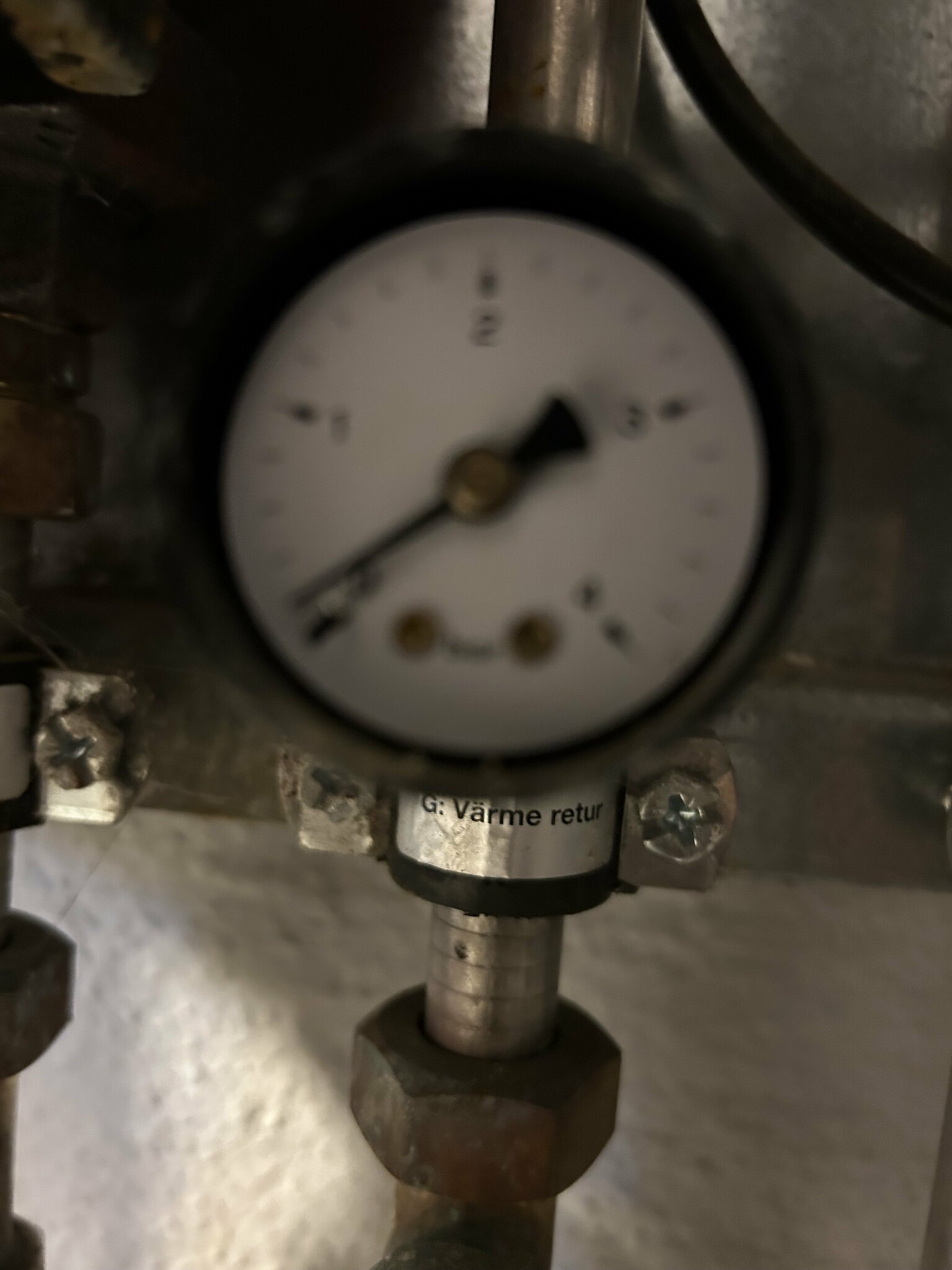

Jag ser att mina radiatorer är uppvärmda är halvvägs, jag försökte ta bort luften i radiatorn. Jag har kontrollerat tryckmätaren på mitt värmesystem och den visar mindre än 1. är det här problemet? om ja, hur kan jag öka trycket
I see that my radiators are heated is half way, I tried to remove the air in the radiator. I have checked the pressure gauge on my heating system and it reads less than 1. is this
the problem? if yes how can i increase the pressure.

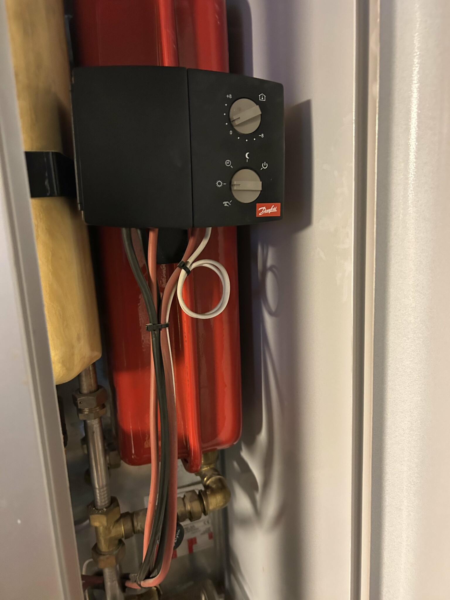

  • Termostatkontroll på rörsystem med röda rör och kablar.

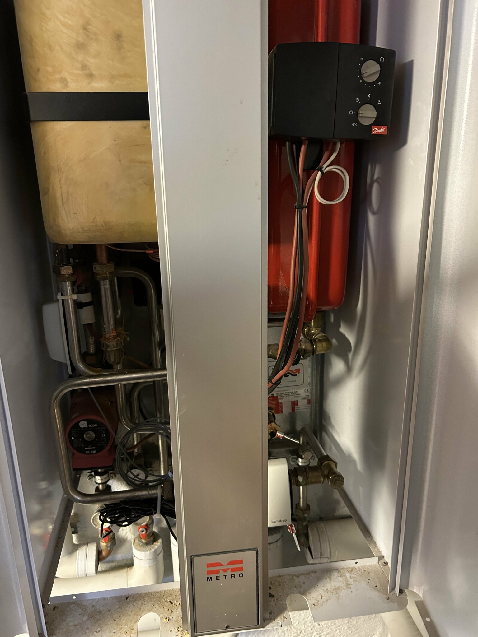

  • Värmesystem med rör, tryckmätare och reglerventil i ett pannrum.
  • Tryckmätare på ett värmesystem, med en visning nära 1 bar, vilket kan indikera lågt tryck som påverkar radiatorernas uppvärmning.

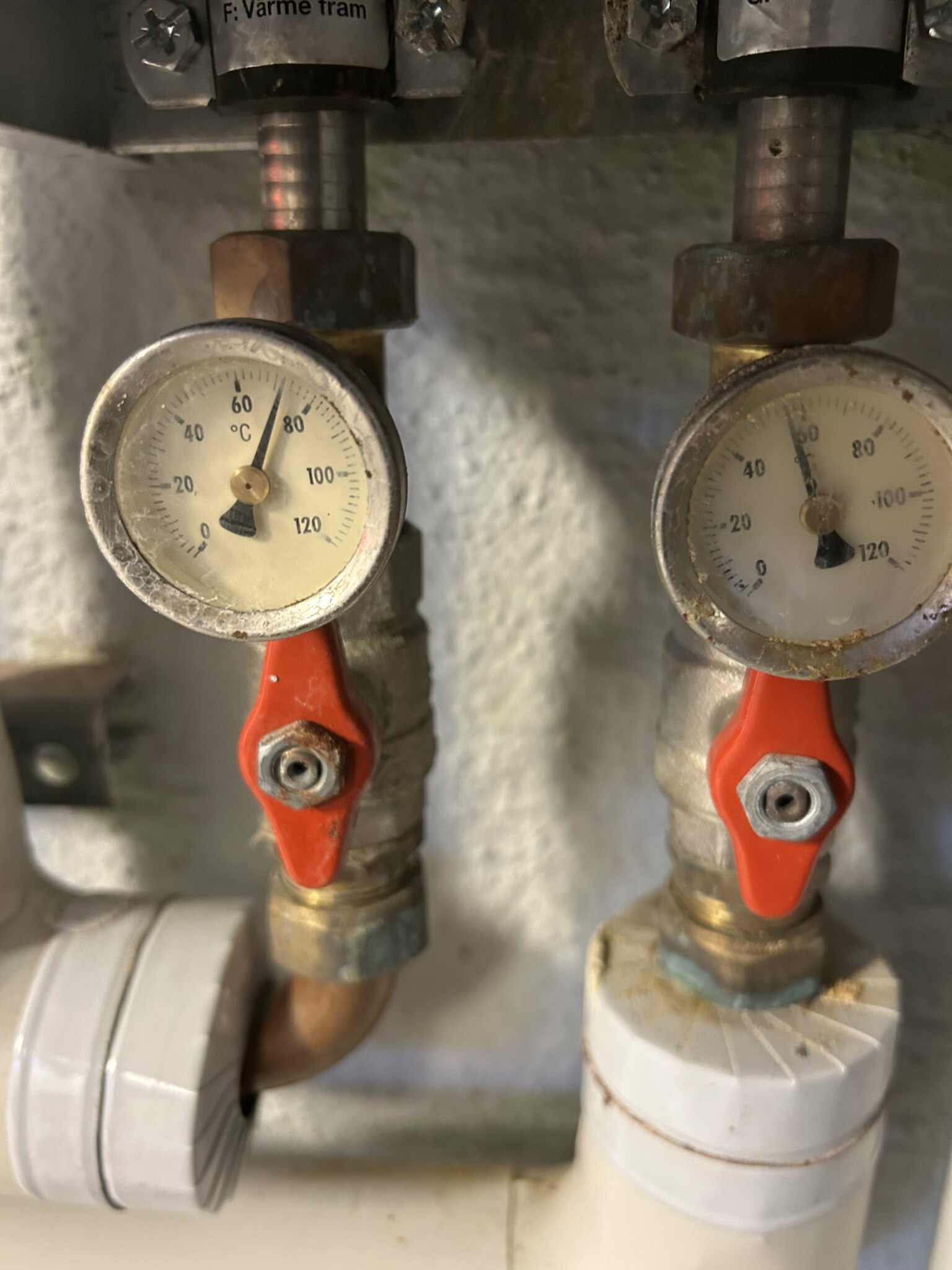

  • Två tryckmätare i ett värmesystem som visar lågt tryck, med röda ventiler under varje mätare.

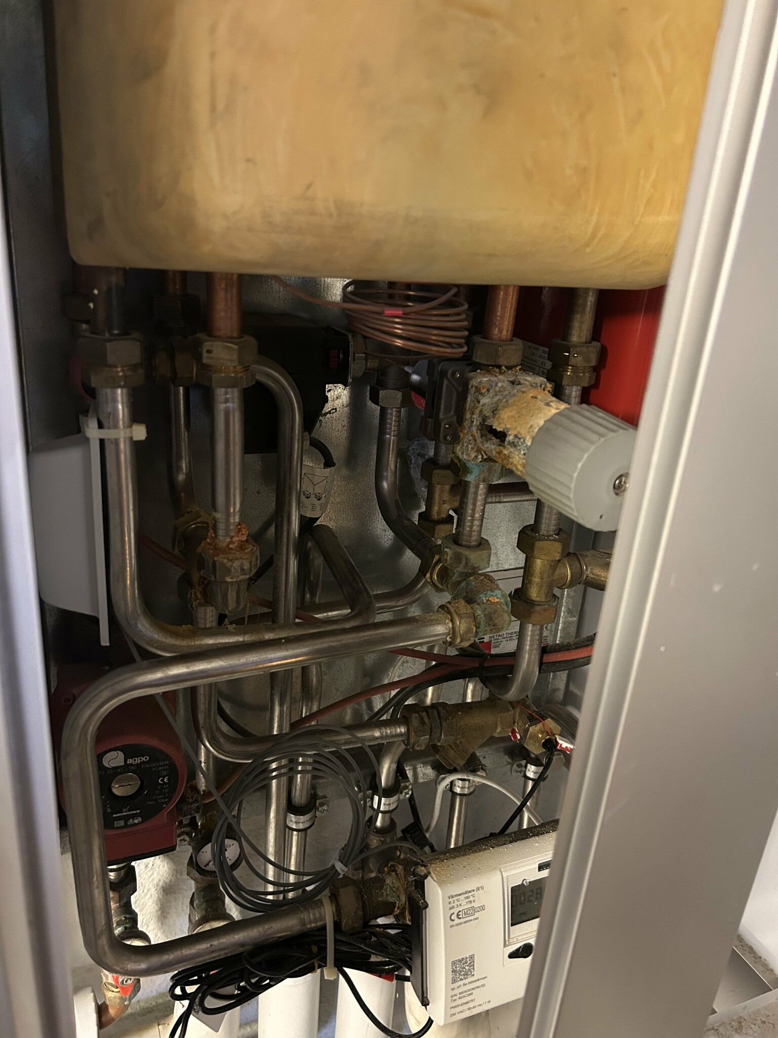

  • Värmesystem med rör och tryckregulator vid lågtrycksproblem.
Fyll på till 1,0 bar.

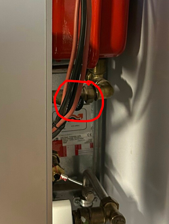

Öppna denna ventilen "påfyllning" så stiger trycket i värmesystemet:
Ventil markerad med röd cirkel för att öka trycket i värmesystemet.

Krilleman Krilleman skrev:
Top up to 1.0 bar.
Open this "filling" valve and the pressure in the heating system rises:
Thank you I see it is now changed to 1 now. Is it fine to have little over the 1?

Its OK, the safteyvalve is opening at 1,5bar normaly,
