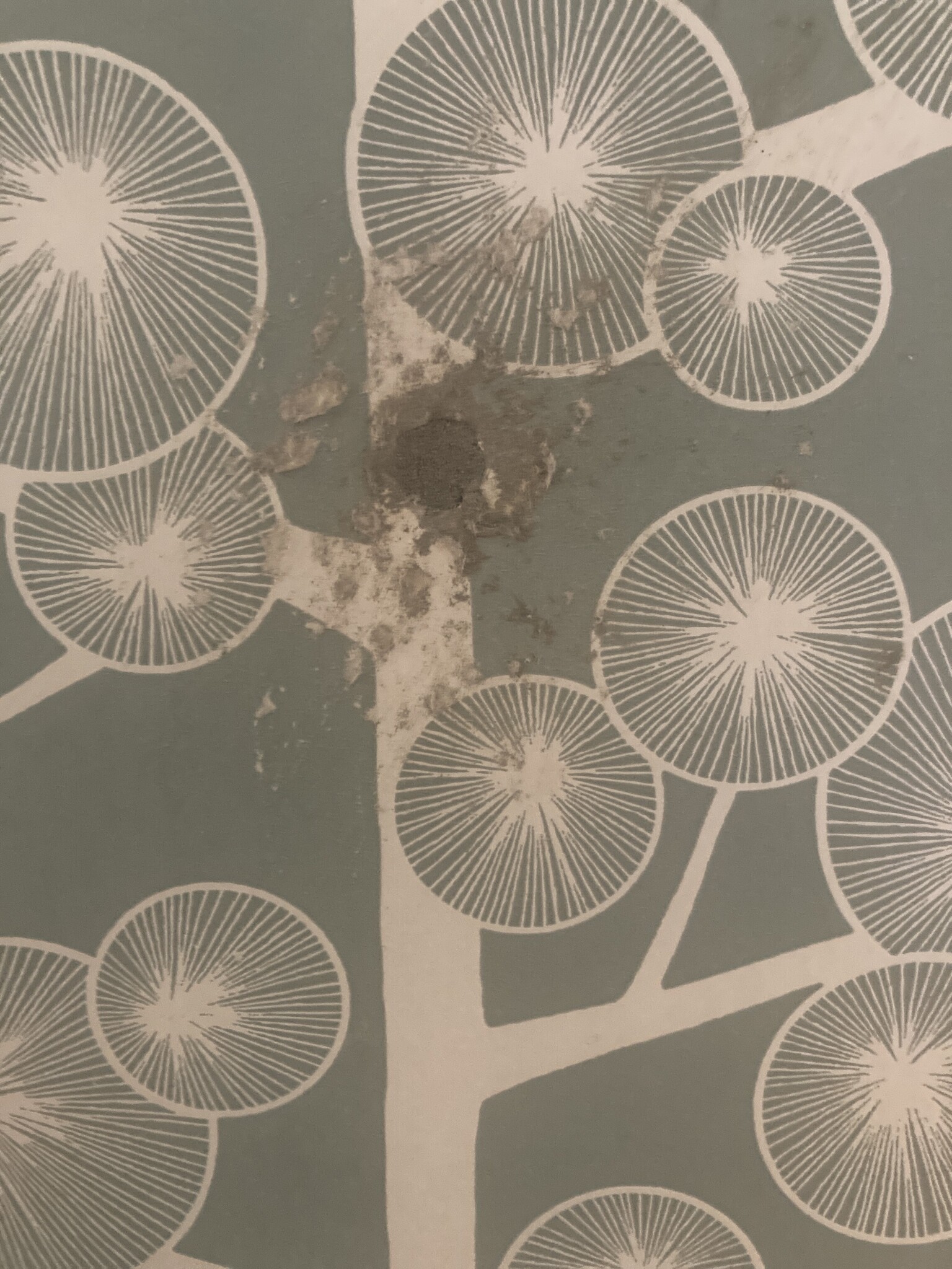

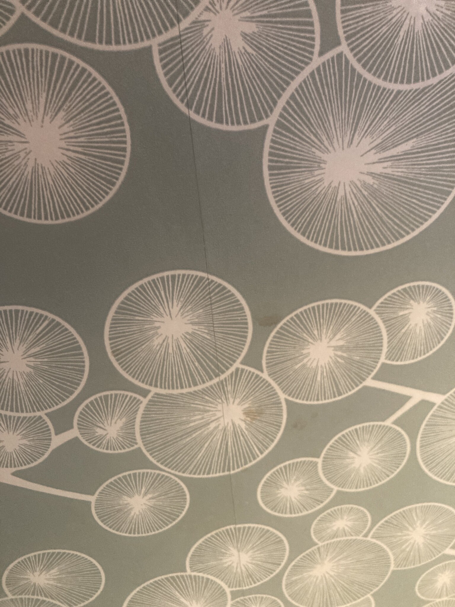

Har tapet hemma jag planerar måla vit. Behöver jag spackla skarvarna? (Se bilder) och hur hanterar jag partier med avsked tapet? (Se bild) Är inte jättepetig men vill förstås att det blir fint!

  • Tapet med cirkulärt mönster i vitt på gröngrå bakgrund, synlig skarv mellan tapetvåderna.
  • Mönstrad tapet med avskavd yta synlig, visar skador och skarvar som behöver åtgärdas före målning.
Det finns tapethyvlar som du skär bort skarvkanten med kan dock behöva spacklas efteråt. Vid skadan, ta bort lös tapet och spackla och slipa jämt.
Tack för svar!
Är det en bra idé med såna ”patches” som man sätter på skadan? Jag är inte så bra på att spackla.
Och angående skarvarna, är det nödvändigt att skrapa bort?
Det beror på hur pass bra resultat du vill ha. Tapetskarvarna kommer att synas, skadan också.
Prova att spackla och slipa, så svårt är det faktiskt inte. Ett proffs får till det första försöket, vi andra får kanske göra om det ett par gånger. Även om underarbetet är trist gör det stor skillnad för resultatet. Det är roligare att måla när resultatet blir bra.
Tack för peppen! Jag kör på spackel!
NyKarin
Ang skarvar. Om skarvarna är hela och sitter fast ordentligt kan man välja att inte (hyvla/slipa) spackla dem. Då syns de men på samma sätt som om det hade varit en enfärgad tapet.
Jag tänker nämligen att måla på tapeten är ett snabbt och icke tidskrävande sätt att få till förändring i ett rum. En snabb quick fix och då är tiden en viktig faktor.
Vill jag måla och få ett fantastiskt resultat tar jag bort tapeten.
