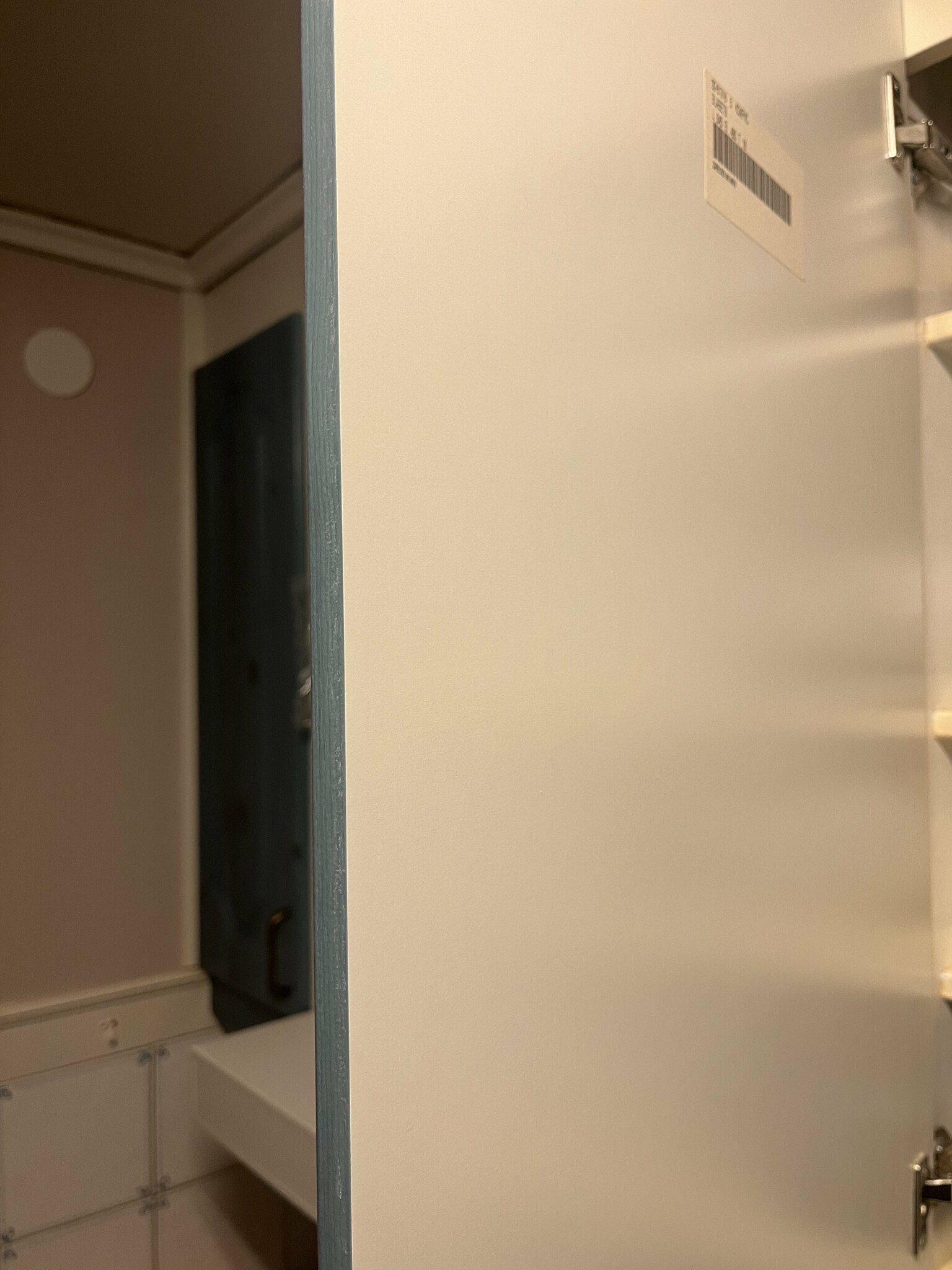

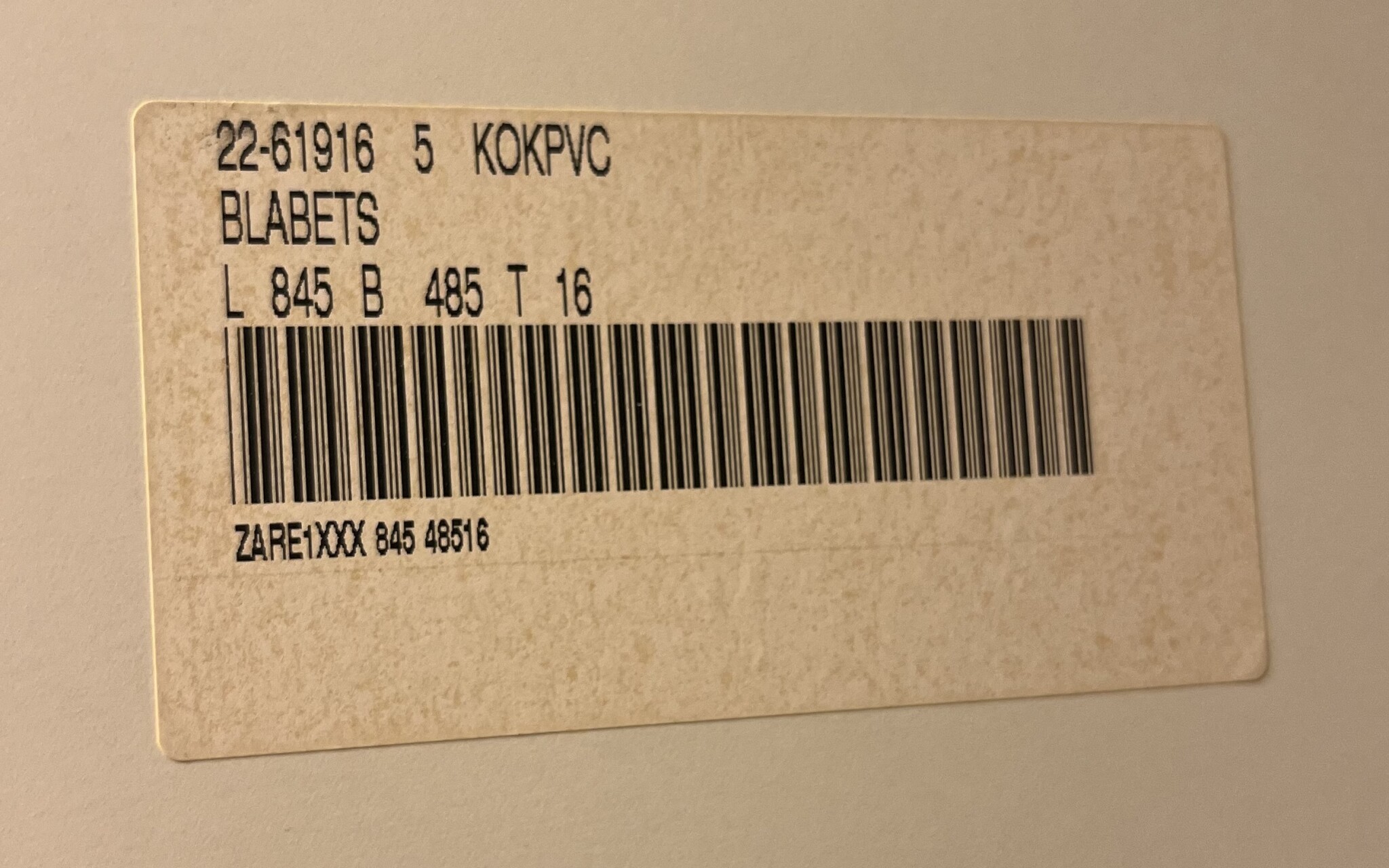

Jag har ett kök i huset som troligtvis är från när det byggdes på 70-talet. Det verkar vara träluckor med blå bets, så står det på en lapp inne i en av luckorna iaf. Någon typ av glansig bets som ni kanske ser på bilderna. Och inne i luckorna är det vit färg.
Jag vill nu göra en liten budgetrenovering genom att måla om luckorna i en annan färg innan jag byter hela köket inom några år.
Men hur går jag tillväga för att få bästa resultat utan att spraymåla. Är det någon som har bra koll och kan ge en liten steg för steg förklaring. Och vilken typ av färg till grund och slutfinish jag bör använda.

Etikett inuti ett köksskåp med text "BLABETS" och en streckkod. Texten inkluderar detaljer om skåpets mått samt en referenskod.

Jag har rollat dörrar med lackfärg på skumroller med gott resultat.
Det blir förstås inte lika fint som spraymålning, men helt ok och jämt...

Du gjorde ingen slipning eller underarbete innan? Tänker om det släpper lätt om man stöter emot med nagel eller något hårt mot luckan om jag bara målar rakt över den där betsen?
Jo jag slipade med fint sandpapper (120) och tvättade med målartvätt så att färgen skulle fästa bättre.
Detta var på ett par garderober och innerdörrar (lackad MDF)
