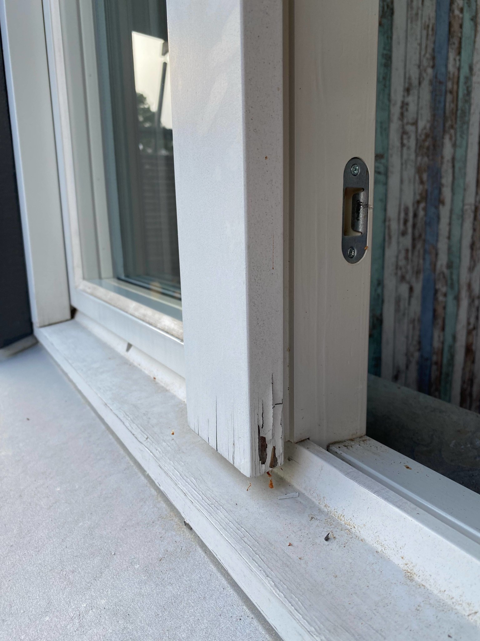

Vi bor i ett 13 år gammalt hus men fönsterna är i riktigt dåligt skick. Bifogar 2 bilder. Hur målar man dessa?
Tänker jag rätt att jag köper en fönsterskrapa och skrapar nertill på fönstret samt den utsatta delen längst ner på mittstolpen och karmen nertill. Därefter målar jag bara dessa ytor med
SNICKERIFÄRG BECKERS FÖNSTER & SNICKERI PLUS.
Det är väl ingen ide att skapa sidorna på fönstret? De är i ganska bra skick. Bara nertill som är dåligt.
Och det är väl ingen ide att måla över den befintliga lacken som är i bra skick?
Tacksam för alla svar!

I sak tycker jag att du tänker rätt, men du hoppar över några steg. Jag skulle:
1. Skrapa bort färg som sitter löst.
2. Slipa ytan för att få bort all gammal färg, för att få den ya färgen att fästa bättre och för att få en lite mjukare övergång mellan delarna med ny och gammal färg.
3. Olja med grundolja för att skydda träet.
4. Grundmåla med grundfärg.
5. Slutmåla 2 gånger med den fönsterfärg du länkade till.

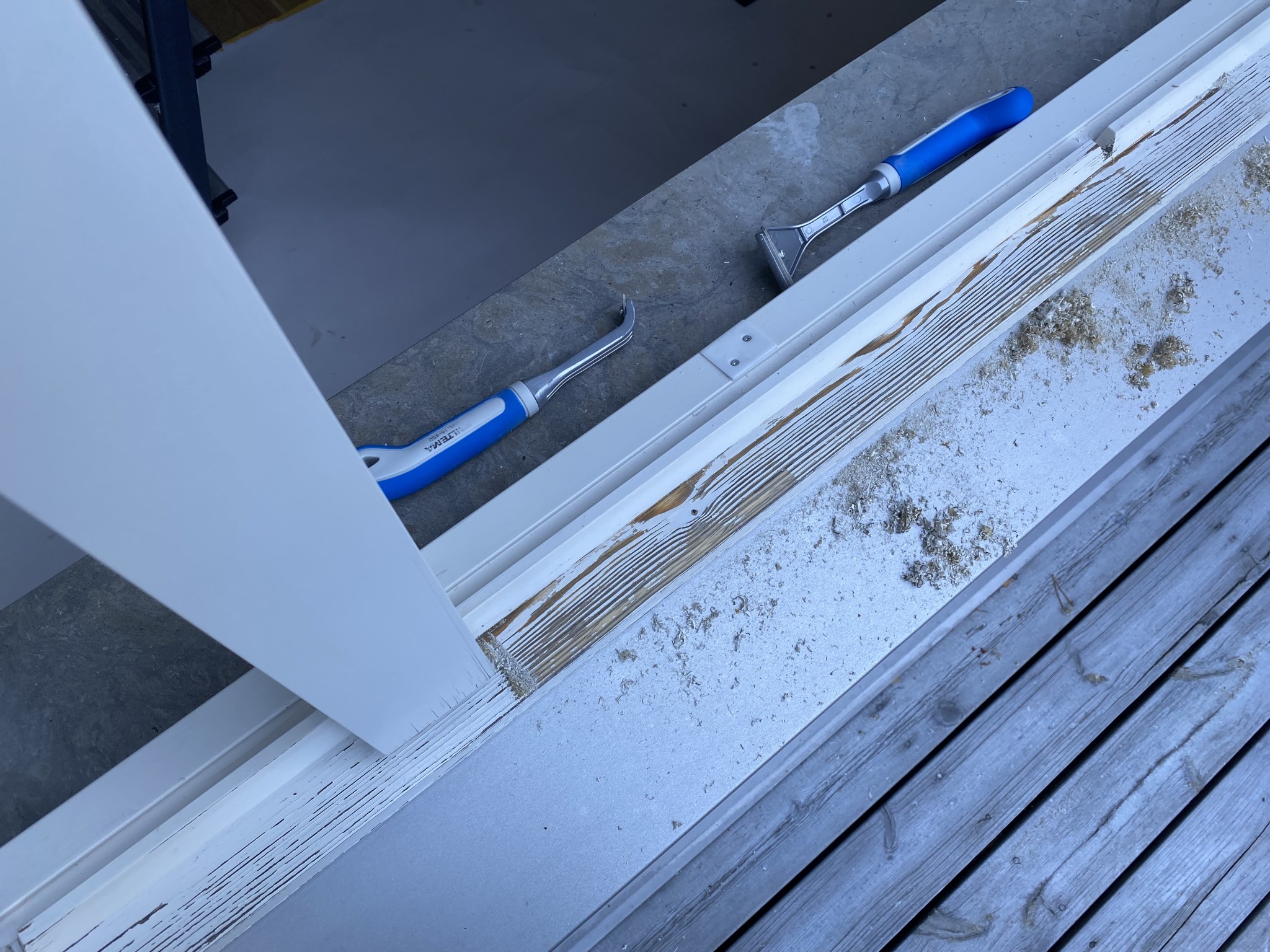

Jag började med det värsta fönstret/karmen idag. Jag hade föreställt mig att all lackad färg skulle lossna ganska enkelt med en fönsterskrapa men så var det inte.. (helt ny fönsterskrapa)
Räcker det med att man skrapar i bästa möjliga mån och sandpapprar därefter? Eller behöver man få bort all tidigare färg?
Ser bra ut. Sitter den gamla alkydfärgen så sitter den!C chokonanana skrev:Jag började med det värsta fönstret/karmen idag. Jag hade föreställt mig att all lackad färg skulle lossna ganska enkelt med en fönsterskrapa men så var det inte.. (helt ny fönsterskrapa)

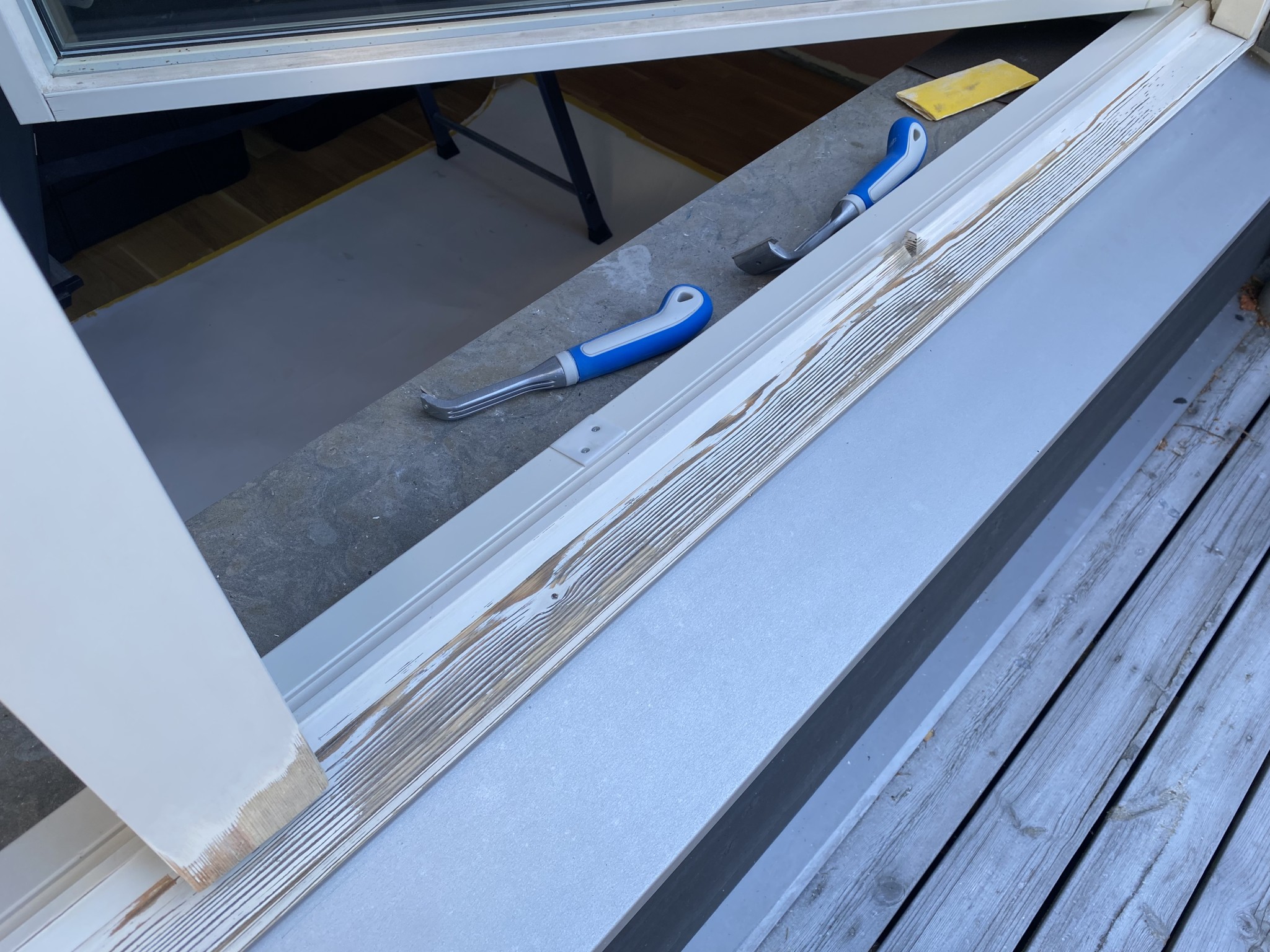

Tack för svar! Så här blev det efter att jag skrapat och slipat med 80 sandpapper. Spontant så känns det ok. Mittpinnen är nog på väg att bli rötskadad nertill men det känns lite onödigt att byta den redan nu. Tänker att jag oljar in det synliga träet och målar den tillsammans med resten av fönstret.
Verkar det som en ok plan?
