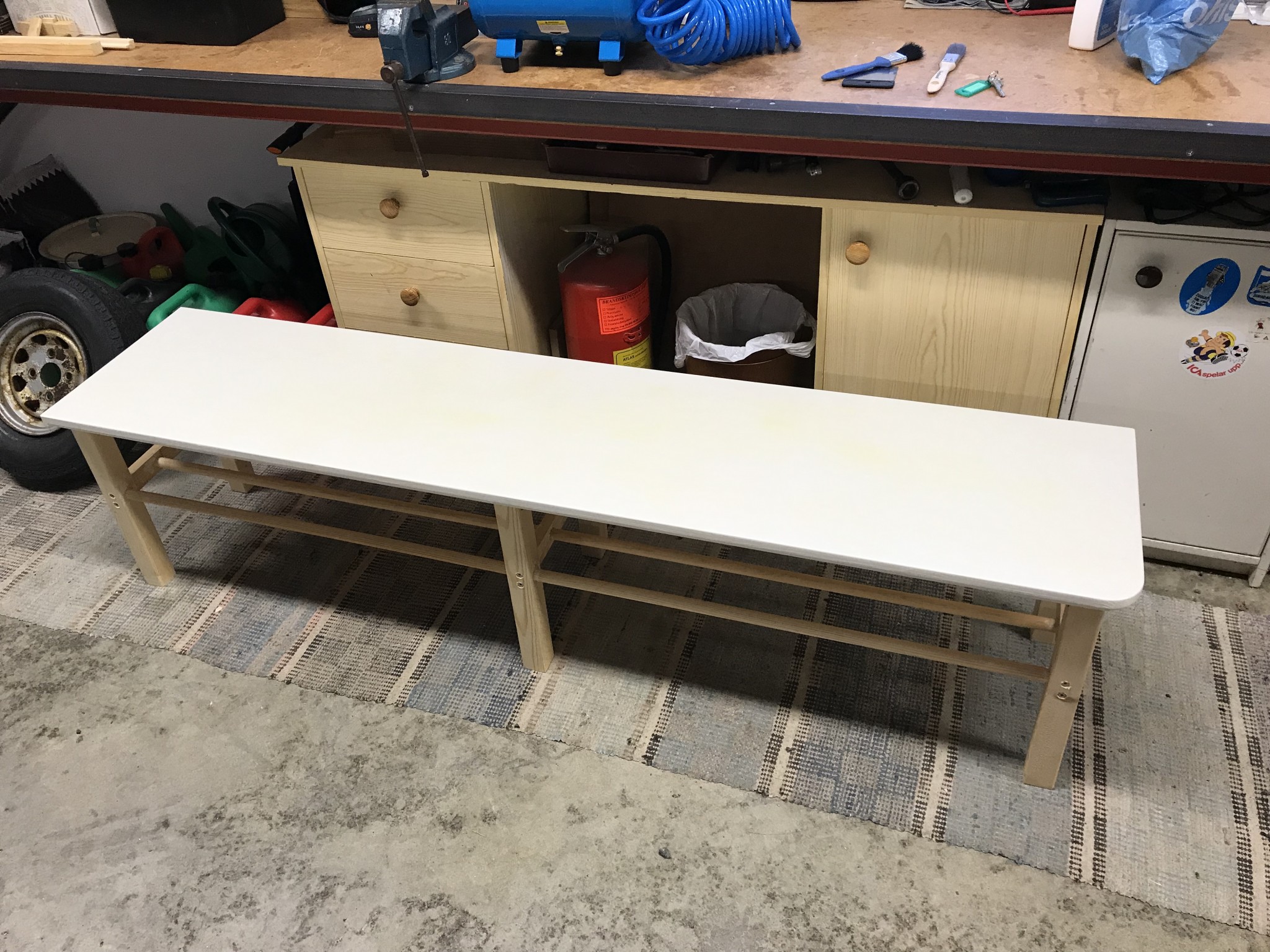

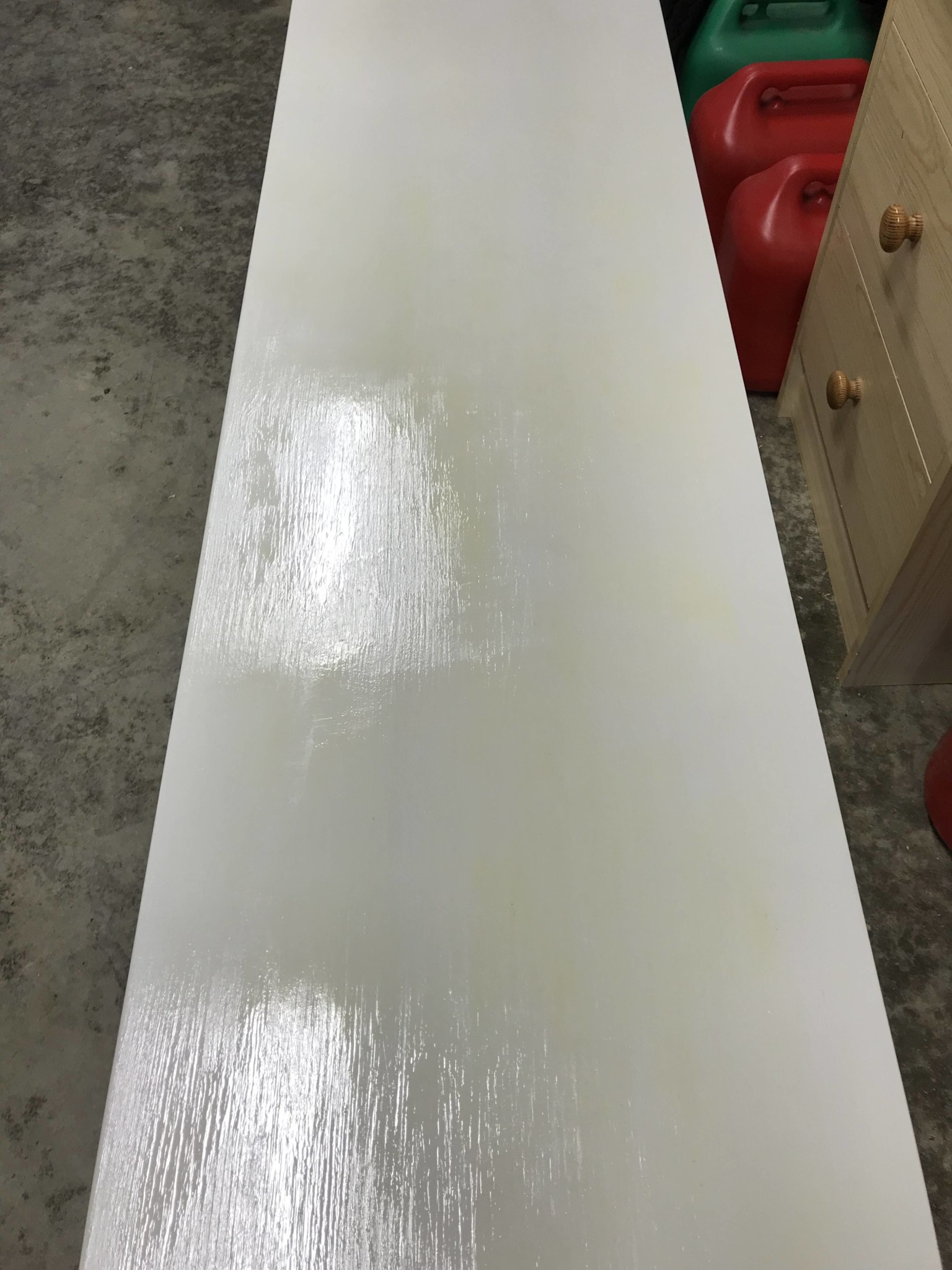

Jag har gjort en platsbyggd sittbänk till hallen som jag målat med Beckers lackfärg (antikvit) och sedan med Tre Stjerner Golvlack för att utan skulle bli lite tåligare. Tyvärr var golvlacken gammal och ytan blev gulflammig.
Vad behöver jag göra för att kunna måla ett nytt lager lackfärg och få det att fästa?
- Endast rugga upp ytan med sandpapper?
- Torka med målarsoda och rugga upp ytan?
- Slipa av all färg och börja om från början?
Har du slipmaskin så är väl det enklaste att bara slipa på tills det flammiga är borta, och sen lacka igen.

Är bänken ny så finns det ingen smuts att tvätta bort, slipa lite bara.

Ja den är ju ny så slipning räcker nog. Men behöver jag slipa bort all lack eller bara rugga upp ytan tror ni? Men det kanske går smidigt att slipa med maskin och då kan jag lika gärna ta allt på en gång...

Slipa bort penseldragen så du får en helt matt yta.
