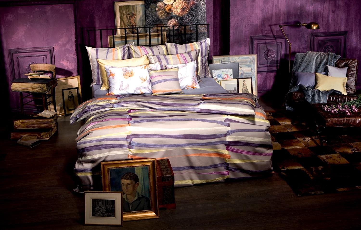

Hej alla!
Jag ska måla väggar i ett rum inomhus och vill ha effekten enligt bifogad bild. Färgen ska vara rödockra istället för lila. Men det viktiga och som jag inte kan något om, är hur man får effekten på bilden. Hur gör man egentligen? Är det bara att ha två färger, en mörk och en ljusare och så målar man på med den mörkare först för att sedan när den torkat, dra ett par gånger med svamp/trasa med en något ljusare? Eller?
Japp jag har googlat och hittade ingen metod som verkade passa.
Berätta, ni som kan
Tack!

Jag tror att du är rätt ute!
Har inte gjort det själv, men vi fick liknande väggar målade på jobbet.
En målartjej var duktig på att få det att se "gammaldags slitet" ut.
Fast jag undrar om du inte skall börja med att rolla på med den ljusa färgen.
Sedan drar du över med en svamp med den mörka färgen, tills du har fått rätt proportioner på färgblandningen.
Och använd riktig tvättsvamp, inte fyrkantiga syntetsvampar.
Det är ju alltid lättare att måla över en ljus färg med en mörk än tvärt om

Med exempelvis en effektroller:
http://www.bonum-werkzeuge.de/shop/italienischer-effektroller-delta-groesse-20-cm-p-1526.html
http://www.bonum-werkzeuge.de/shop/italienischer-effektroller-fractalis-groesse-20-cm-p-1527.html
Och jag skulle måla med den ljusa först, färger är inte helt opaka, så den ljusa kommer att lysa igenom.
Det finns tillsatser som heter typ brokettlösning som är till för att göra denna typ av dekormålning. Den förlänger öppettiden på färgen så att du får tid att läska av ytan när du lagt på sista lagret. Kom bara ihåg att broketten drar ut på härdningen också, så man får vara försiktig närmaste veckan efter målning.
