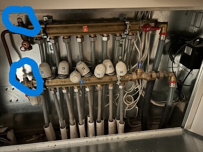

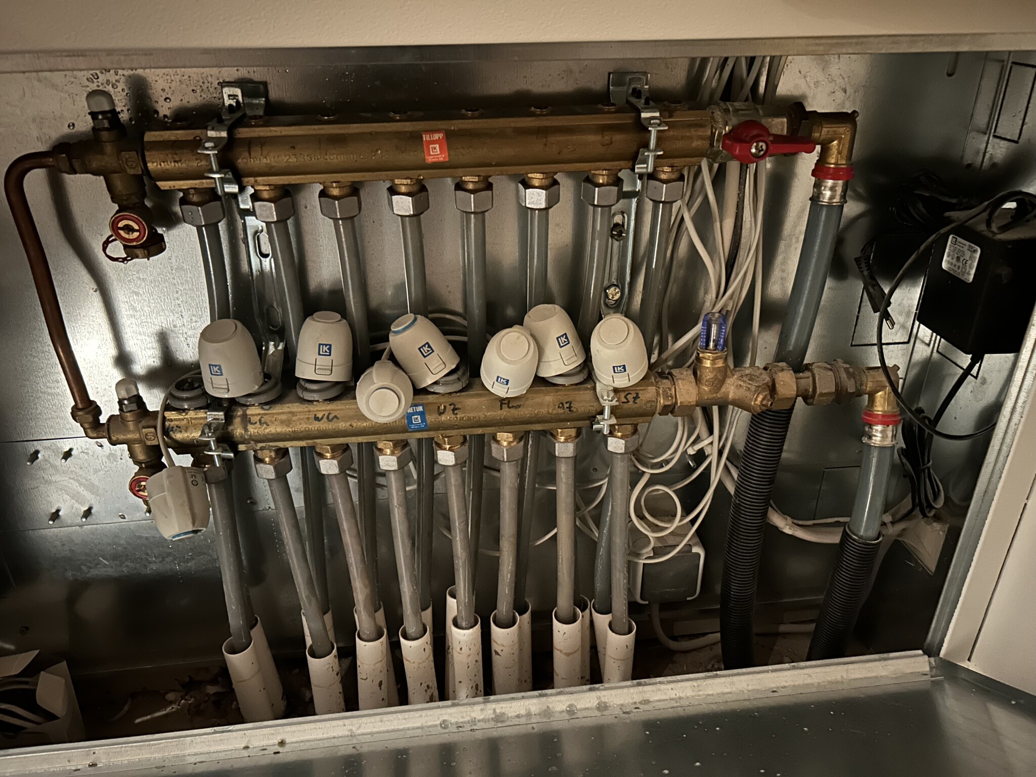

Har testat att vrida på dem, men det kommer vatten direkt. Problemet jag har är att det kommer varmt vatten till fördelare (det bakre/översta röret) men tillbaka till fördelaren (de som har donen) är kallt, så känns inte som att det kommer ner och ut något vatten till slingorna.I InsidersUnited skrev:
Osäker på hur det varit förut. Vi köpte det i somras och har renoverat sedan dess samt även bytt frånluftsvärmepump. Ja, det är kallt. Får värme i kök och badrum, men övriga rum är kalla. Ska byta system för separat reglering av varje rum, därav att donen är urkopplade så att det ska vara ”fullt” flöde till alla rum. Men verkar inte gå ut värme till dem.
Man ska ju justera in golvvärmen så det är lika skillnad på tillopp på retur på varje slinga å då helst ner mot 3- 4 graders skillnad. Då vet man att det är samma flöde på varje slinga. Sen kan man ju ställa in kurvan på värmepump så värmen som går ut från vp är den som behövs för att värma kåken
1: Kom det luft ur bägge luftningarna?P PS93 skrev:
2: Det ska vara skillnad i temp på de 2 fördelarna, det är den värmen som avgivits i golven.
Normalt brukar del väl vara mellan 3-7C i tempskillnad, beroende på yttertemp.
