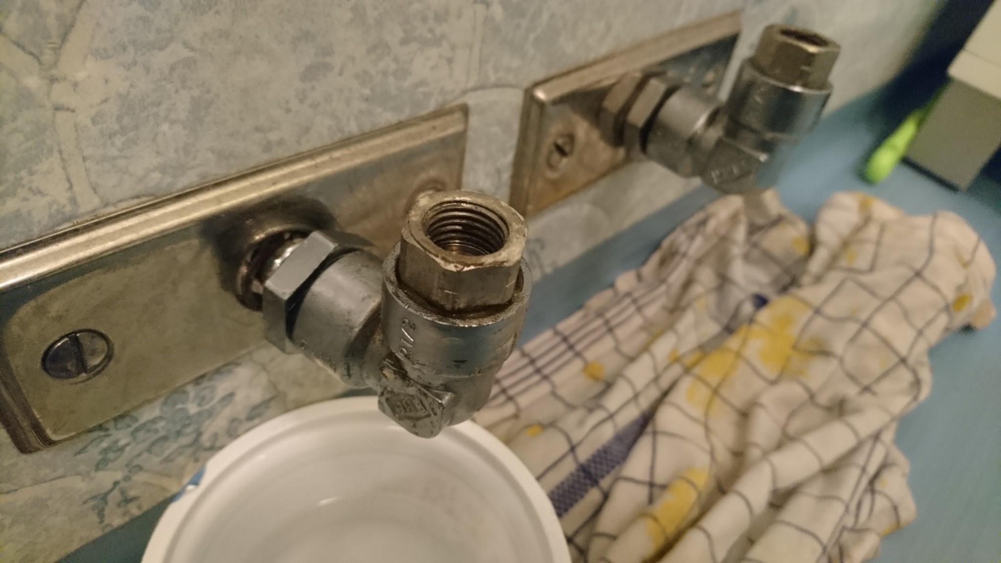

Hur lossar jag på kopplingarna mellan blandare och vägg?
Har tänkt montera bort bidén i vårt badrum men är osäker på hur jag lättast lossar på kopplingarna som sammanlänkar blandarens rör med kopparrören i väggen... Jag vill inte riskera att göra sönder rören i väggen och vet av tidigare erfarenhet att det krävs mycket kraft för att få loss bultarna så vill inte hålla på och testa mig fram med risk för att något går sönder..
Tanken är att bidén ska lämna plats åt ett skötbord så jag vill ha så lite som möjligt som "sticker ut" så att säga.
Så, hur går jag bäst till väga?

Nu är jag amatör men hade nå liknande.
Skruva ur slangarna/rören som går upp.
Sen kan du skruva ur vinkeln och sen lätt lossa då det är nån form av koppling som klämmer.

Lite svårt att se exakt på bilden. Men du vill troligen få bort vinkeln. I så fall måste du först få bort det kromade röret som går uppåt. Ser ut som du då skall hålla mot med skiftnyckel på den stora vertikala muttern, och vrida på den lilla som går runt röret.
När du fått bort det röret så håller du emot på den stora muttern vid väggen och vrider vinkeln. I det läget bör du kunna sätta en propp eller hatt istället för vinkeln.

Ja - lätta på den övre anslutningen som är från vinkeln till bidén, lossa sedan vinkeln från anslutningen mot väggen och sätt helst på en ballofix med metallhuv.
Alternativt, skruva loss vinkeln och sätt en metallhuven direkt, men det blir lite krångligare när du vill ansluta något nästa gång och det kommer att spilla lite vatten då, om än inte någon ansenlig mängd.
Metallhuv med packning (mutter typ
) skall vara R15 eller 1/2" invändig gänga.
Givetvis utförs allt med huvudkranen avstängd och en tappkran öppen

Vinkeln måste vara kvar för det ska bli tätt.
Det räcker med att lossa tryckmuttern i ovankant sen lyfta bort biden. Dra i två proppar 1/2" (15) i dess ställe.
Tryckmuttern som pekar in i väggen måste ju möta sin koniska motsvarighet i vinkeln för att täta.

Okej, nu är bidén borttagen och det var väldigt lätt att lossa på den lilla kopplingen. Tack för bra hjälp
Dock har jag fortfarande problem.
Nu ser det ut som på bilden nedan att böjen avslutas med vad jag tolkar som en förminskning.

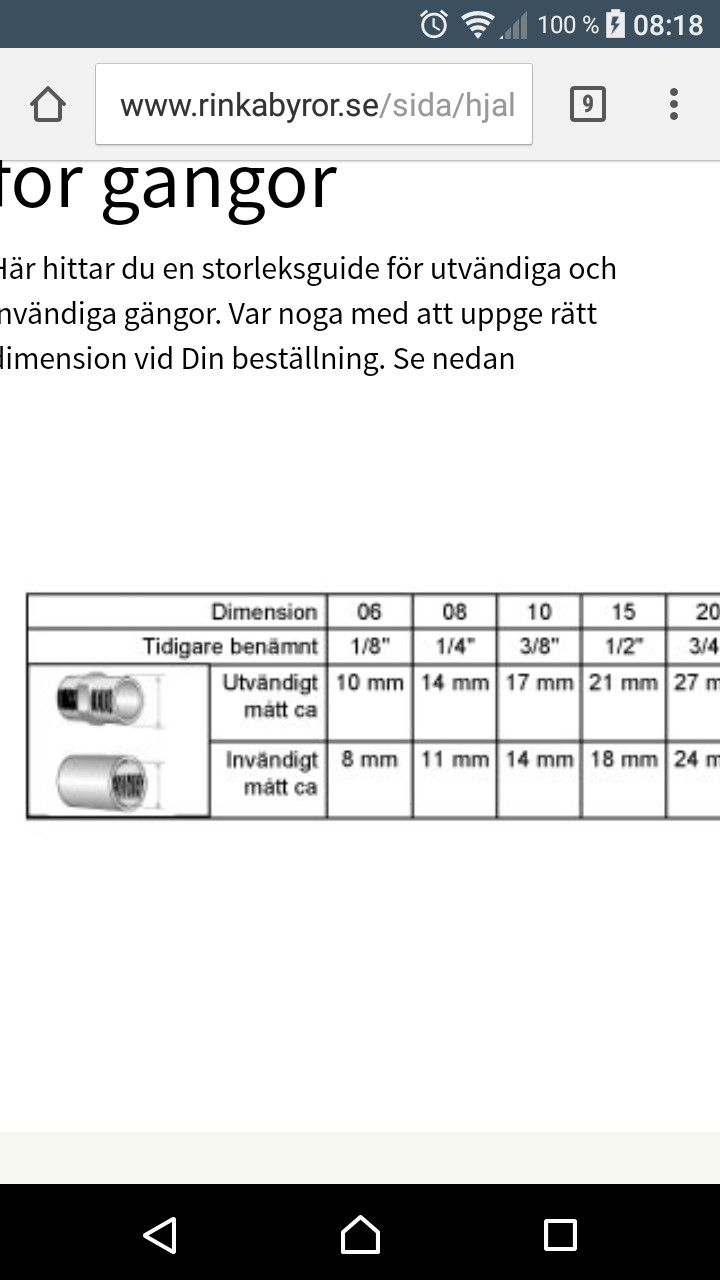

För att plugga i denna förminskning så har jag räknat ut att jag behöver en utvändigt gängad plugg (hane) som är 14mm över gängorna. Detta verkar inte finnas? (och alla dessa olika beteckningar för dimensioner som verkar finnas kan ju göra den friskaste av människor galen..)
Så, kanske bäst att försöka få loss förminskningen och plugga direkt i vinkeln? Dock sitter de ihop som berget vilket gör mig osäker på om det verkligen är två delar eller om vinkeln är gjuten med "inbyggd" förminskning..?
Ett annat alternativ är att försöka få loss hela vinkeln, men det sitter också fast som berget.. Finns det något bra knep för att få det att släppa? Har testat universallösningen 5/56 utan framgång..

Det ser ut som att det är lite olika färg på vinkel och förminskningen så det är sannolikt olika delar. Jag tycker du ska montera bort vinkeln från väggen så att du kan ta i ordentligt utan att knäcka till röret som kommer ut ut väggen.
Kan du titta neer i mellanrummet mellan delarna om det verkar vara klämring, teflon eller lin som tätar? Min gissning är att det är gammalt lin och det kan sitta riktigt hårt.
Det dumma är att vinkeln sitter lika hårt i andra änden. Jag är rädd att vrida av röret i väggen när jag försöker lossa den där.. Vi har vart två man som försökt, en som höll emot och en som försökte vrida och det rörde sig inte en mm..
14mm över gängan är ju dimension 8 (1/4") enligt din tabell
Men ett litet varningens finger är dock att den gängan inte behöver vara 8.
Det bästa vore att få ur den delen och proppa i 1/2" vinkeln.

Jo, jag ser att det borde vara dimension 8. Men jag hittar inte en enda plugg i den dimensionen så det verkar inte finnas? Annars hade ju det varit väldigt smidigt
Jag ska ge det ett nytt försök att se om jag kan få ur förminskningen. Ske se om det går lättare med lite värme (varmluftspistol)..

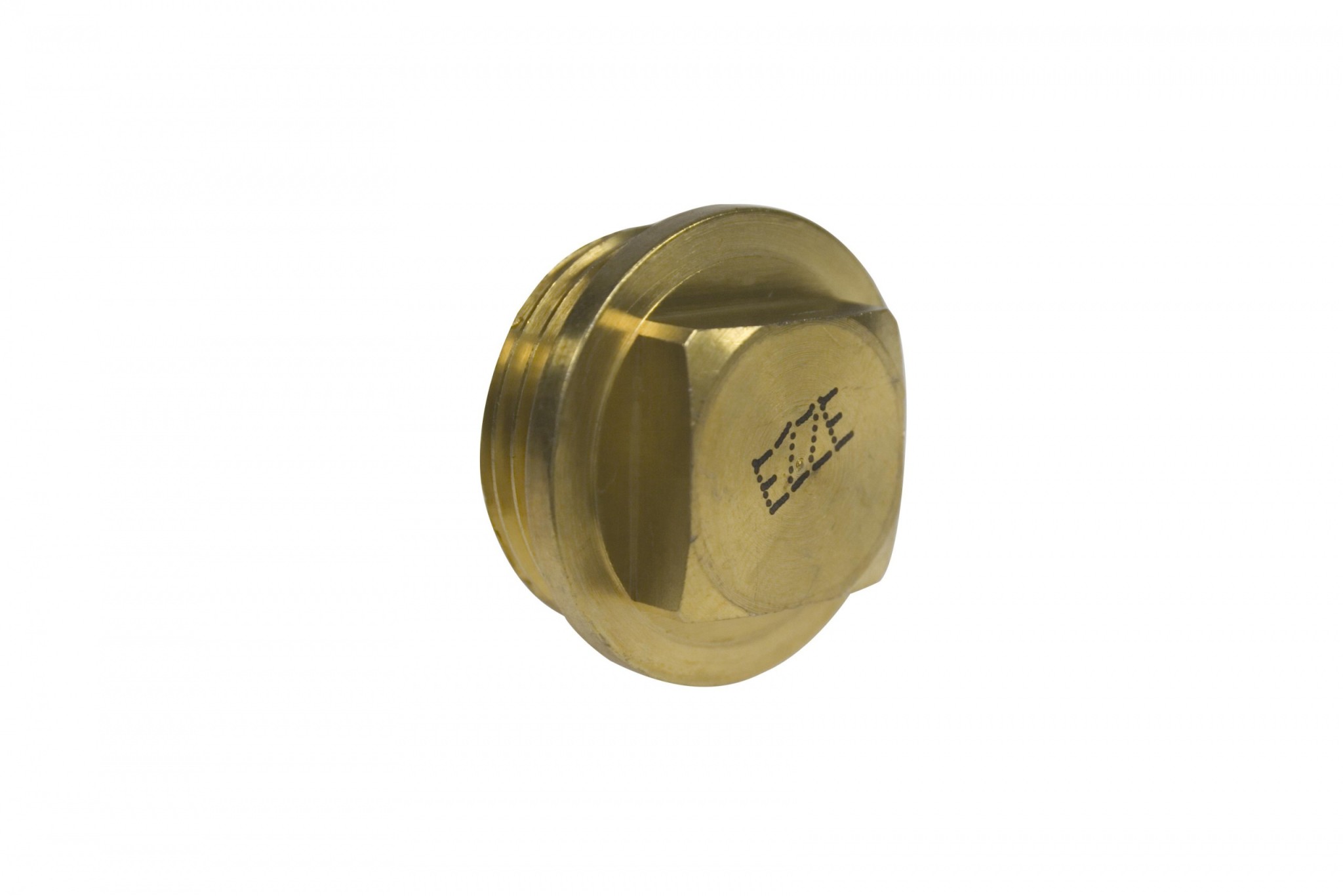

Renspropp 8 har dom flesta grossister på hylla.
Men gängan är väldigt kort på denna renspropp, så använd loctite för att få det bra.
