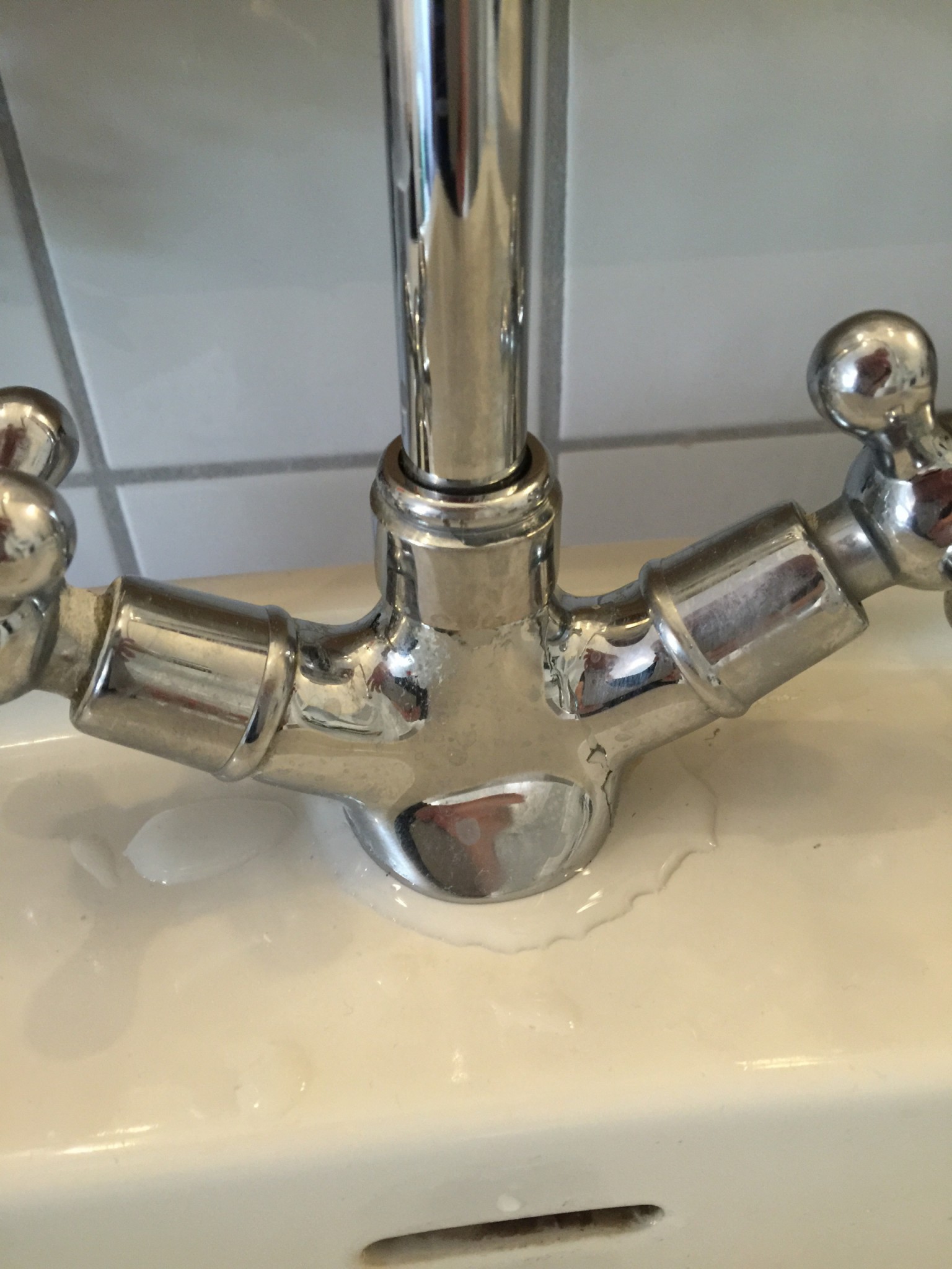

Jag har en blandare i badrummet som läcker. Jag tror att man kan lossa pipen och dra åt en invändig låsmutter som har skruvats ur av att man har dragit pipen åt olika håll (så var det iaf i köket). Men hur lossar man pipen som har en helt rund utvändig "mutter" (i köket var den sexkantig) utan att förstöra ytan?
Torka torrt, ta en bit gummiduk och vira om muttern sedan lossar du det hela med en polygrip.
