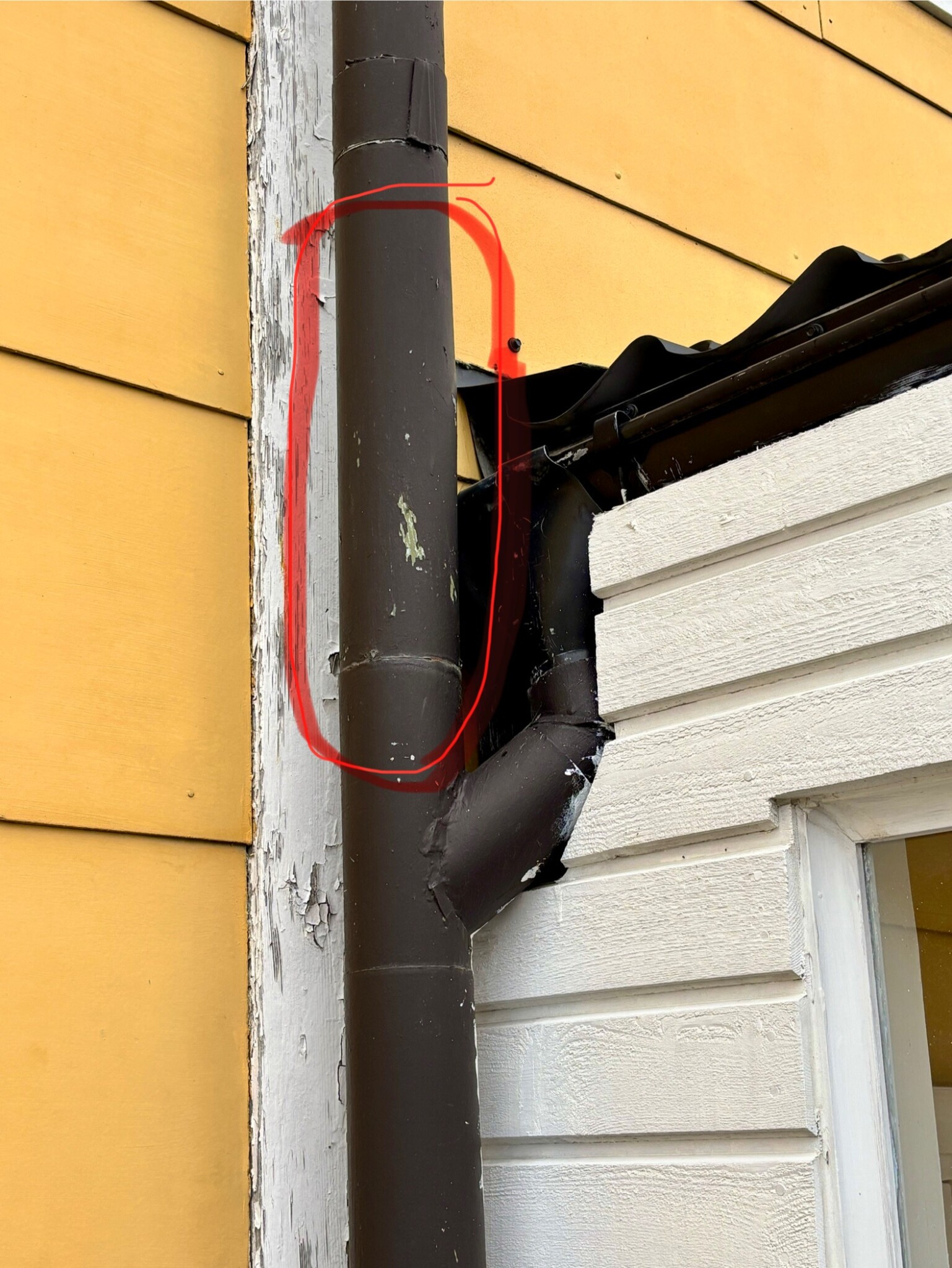

Vi behöver ta bort det som är markerat med rött.
Hur löser vi det bäst?
Bara kapa av och sätta några böjar och leda ner det i rännan? Som sen leder ner i stupröret igen.
Rännan lutar inåt mot väggen så det går inte att ändra i dagsläget.
Tack för hjälpen

Vattenflödesmässigt så är bästa alternativet att låta det vara som det är.
Hur stor takyta tar övre stupröret?
Hur stor takyta tar hängrännan på bilden?
Varför ändra befintlig konstruktion?
whak
Hängrännan tar typ 12kvm
Stupröret tar nog 30-35 kvm
Behöver tar bort för att få in ett tak och det går inte ha det kvar pga av stolpar som måste dit samt profiler till kanalplasttaket.
Bara att demontera nerifrån,allt är sitter med överlapp

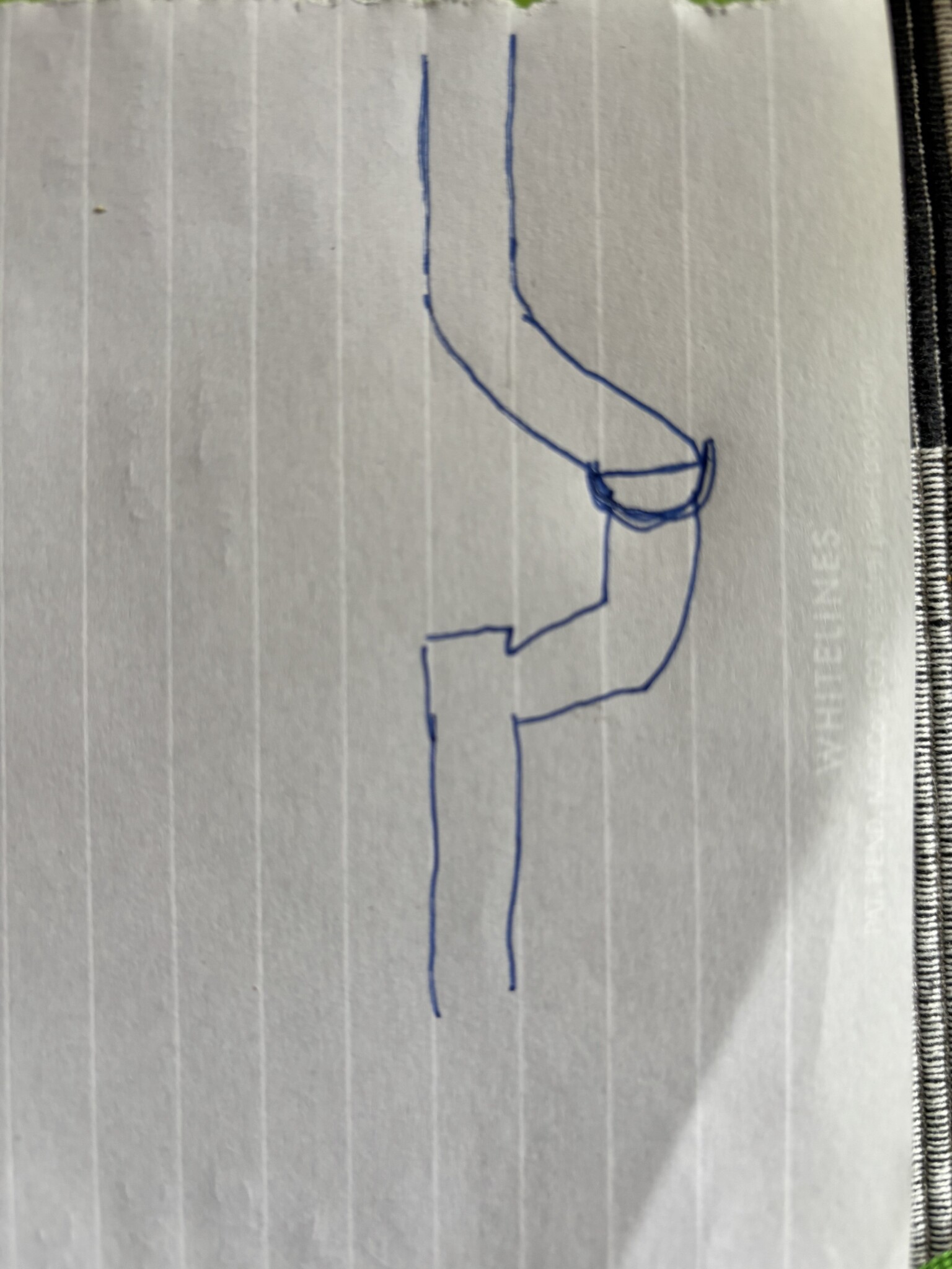

Vi måste ha det som nedan kvar då det går ner under en altan och sedan går under den och ut.
Frågan var om det kommer bli problem om man kapar vi typ övre röda linjen böjer av röret ned i rännan, sen kapar vi även vi nedre röda linjen och tätar med lock där?
Typ så här
