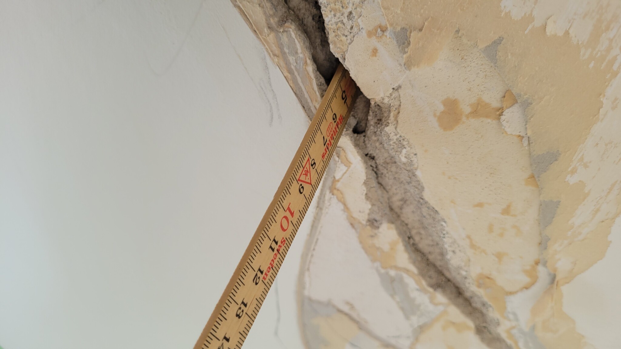

Vi har köpt en lägenhet i lamellhus i betong från 1949 med lite renoveringsbehov.
Vi hittade en spricka i tapeten. Efter att ha pillat visade det sig vara spricka i underliggande betongvägg. Jag försöker förstå vad jag ser och funderar på om det varit bristande överlapp av armering som är orsaken till sprickan

När man knackar märker man att ett större område är drabbat.
Frågan är hur man löser detta bäst? Kan det bli bra med rätt spackel och sedan armeringsväv i glasfiber? Vilken typ av spackel? Cementbaserad? Epoxibaserad? Annat?

Någon form av cementbaserad massa som Husfix eller gipsbaserad variant typ Ardex 828 är det jag har använt på liknande sprickor med gott resultat.
