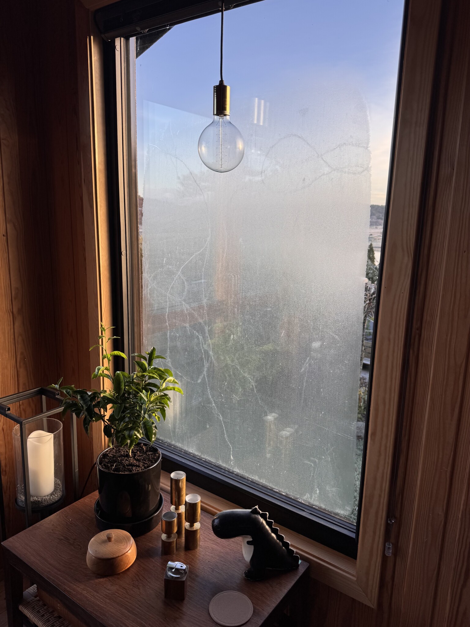

Vi har satt in nya fönster men tyvärr immar de igen och när det är minus fryser det på rutan. Några idéer om hur man löser detta?

Man ser till att ventilationen i huset/rummet fungerar enligt boverkets normer
När det är imma, är den på ut- eller insidan?
surris
Är det på utsidan så är det så det är. Helt normalt.
ArtMia
Ja det är imma och den uppstår för att fönstren är täta. Den är på utsidan. Något tips på hur man kan hindra fenomenet?
1. Sänka luftfuktigheten utomhus - vilket är omöjligt.
2. Byta till fönster som isolerar sämre - vilket ni nog inte vill.
Så tyvärr inga tips.
VildaVillan och 3 till
surris
Finns inte jättemycket att göra. Som sagt så det är med nya energieffektiva fönster.
Här är iaf några saker man kan göra enligt fönsterleverantöer.
  • Tvätta fönstren. Ett smutsigt glas gör det lättare för kondensen att få fäste.
  • Sätt upp en markis. En nerfälld markis under natten gör att glaset tappar mindre värme till den klara natthimmeln och således kyls ner långsammare.
  • Se över miljön. Miljön runt fönstret påverkar. Till exempel kan buskar och träd hjälpa till att avskärma uteluften från fönstret som då blir mindre känsligt för temperaturskiftningarna.
  • Montera fönstren smart. Genom att sätta fönstret inskjutet i fasaden skyddas glaset bättre mot uteluften, natthimmeln och förändringar i temperaturen.
  • Välj kondensminskande glas. Idag finns det fönsterglas som är behandlade för att just minska kondens och imma. Kolla efter funktionen när du väljer nya fönster.

Tack för tips på fönster. Vi har fler som ska bytas så bra att ha med i kommande köp 👌

Det är utsidan.. ☺️
Man kanske inte tycker om det men det skall ses som ett miljö och friskhetstecken.

Det finns glas med särskild beläggning som ska minska problemet.
Här är lite information från Pilkington, andra glastillverkare har motsvarande.
Pilkington anti-condensation
