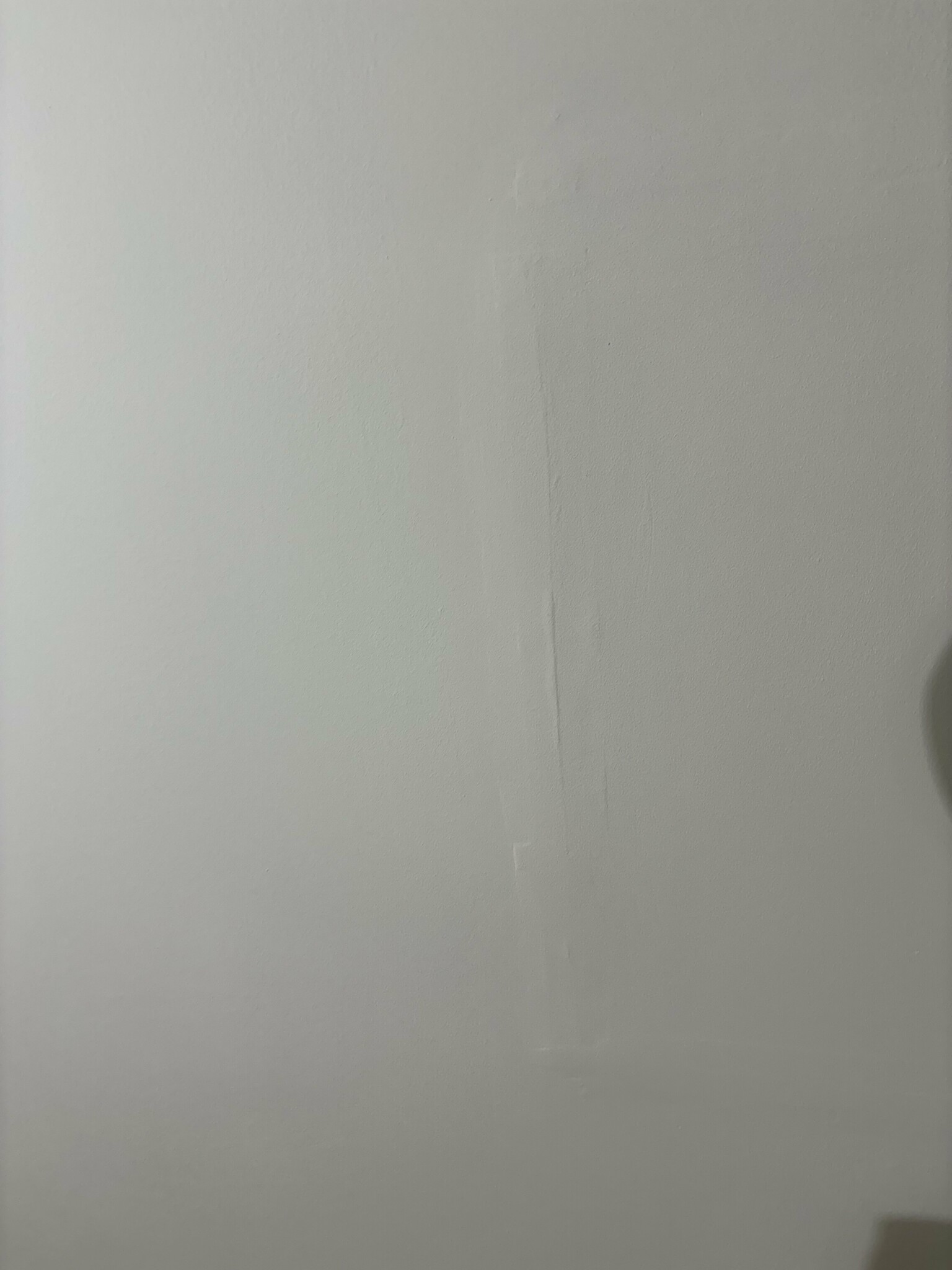

Gjorde några nybörjarmisstag när jag satte upp skarvremsa (borde haft mer spackel i första lagret innan den sattes på gipsskarven). Var jämt och fint efter spackling och slipning men nu efter målning har den släppt på vissa ställen. Finns det någon bra lösning för att fixa detta utan att göra om helt?

jag skulle nog tro att du har för lite spackel ovanpå också..........Är det normala skivor med dike eller ?
Det är bara o slipa ned och börja om från början med en ny remsa och spackel😢
majonet
Och när du gör om det så limmar du remsan med våtrumslim istället. Så sätter den sig.
För mig blev det likadant men den reste sig redan i spacklet så det var lättare att göra om då.
majonet och 1 till
Ingen ovanlig diskussion detta och man är lite nyfiken hur svenska "målare" gör..........Som jag förstår det så är misstag nr ett att sätta remsan med det vanliga lättslipade spacklet man använder på ytan. Jänkarna skriver lika mycket om detta som vi gör men där används "setting mud" för tejpen. Ett starkt spackel som är svårslipat och man lägger det bara tunt. Sen spacklar man resten med slipbara produkter andra och tredje vändan. Man får alltså en styv bas som är betydligt starkare än vanligt spackel.

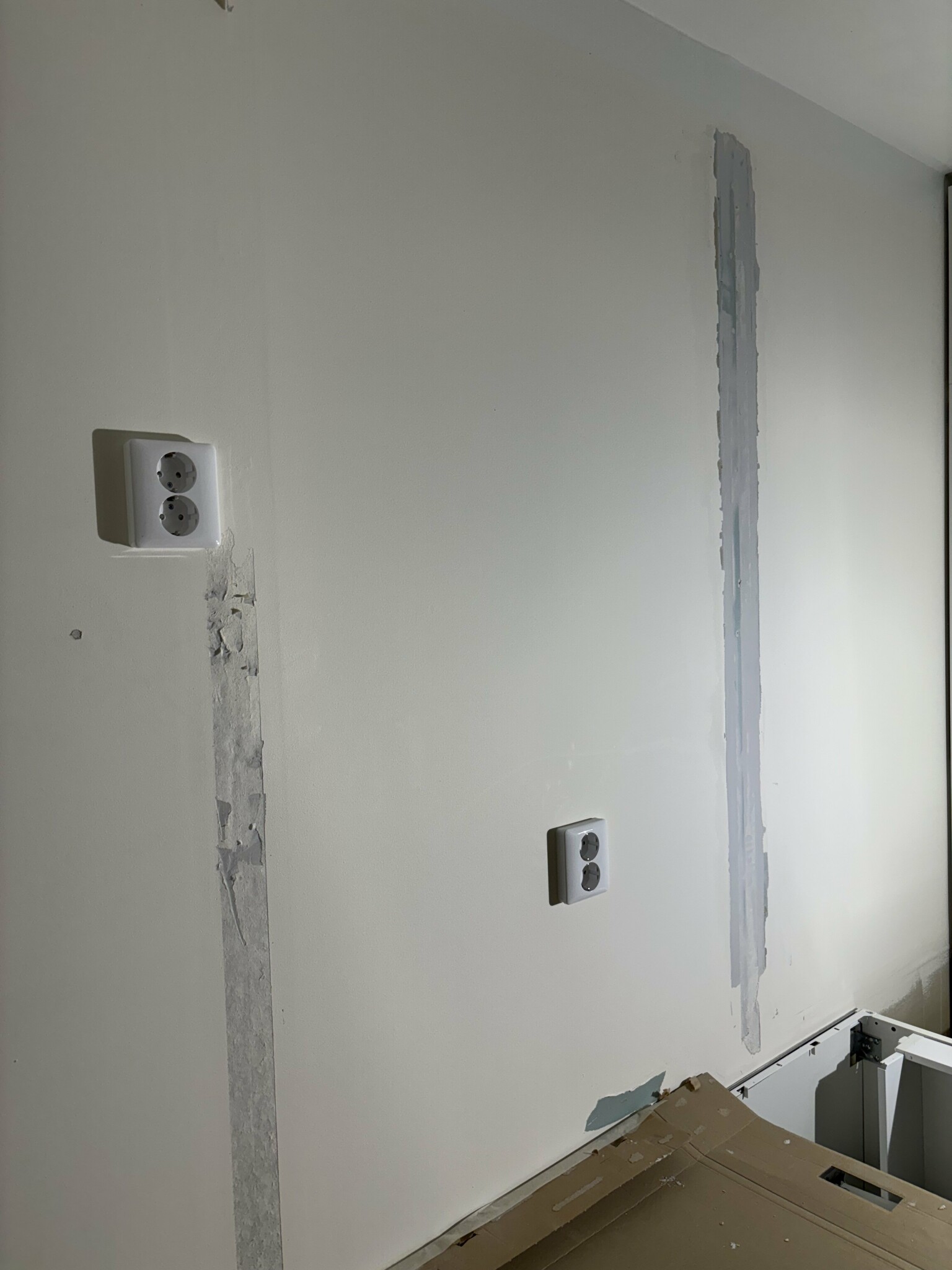

Har påbörjat att ta bort skarvremorna nu. Mycket spackel i gipsförsänkningen så är rädd att en ny spackelremsa kommer synas om man lägger ovanpå. Vågar man spackla på utan skarvremsa eller måste jag slipa bort allt spackel?
Kör du utan remsa så kommer det garanterat att spricka.. finns tyvärr inga genvägar utan att slipa bort allt😊
