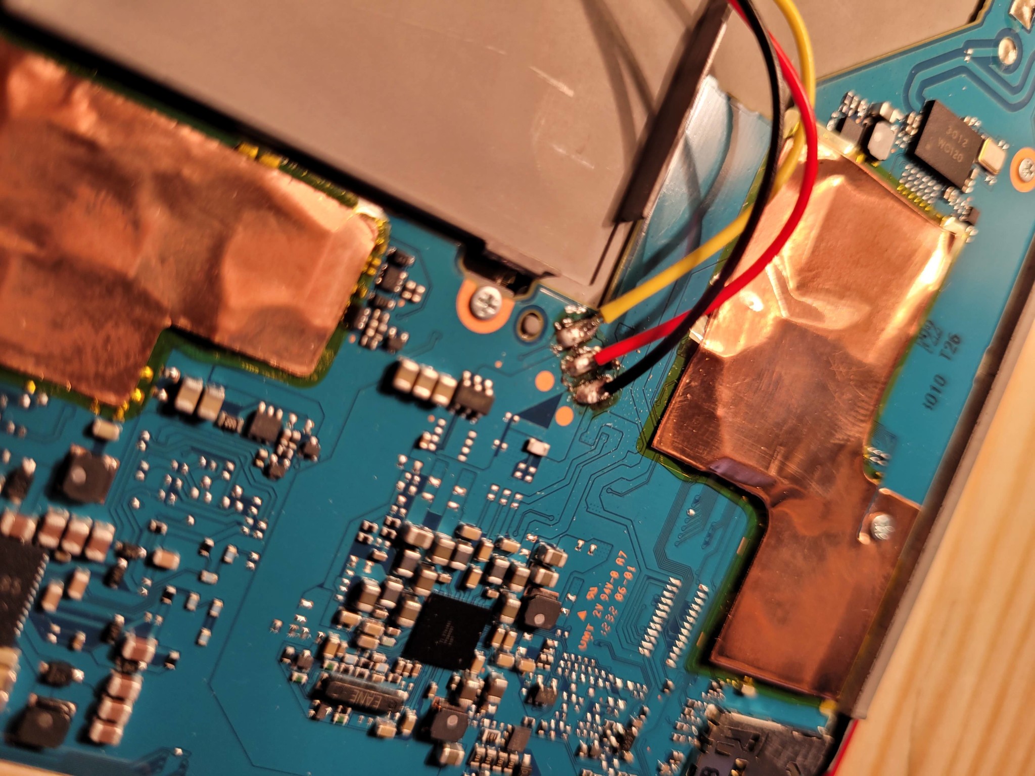

Hur löder jag bort ett par sladdar från ett kretskort?

Märkligt. Med en varm lödpenna så borde kabeln släppa från kretskortet efter någon sekunds uppvärmning. Påför och väta lödspetsen med nytt lödtenn för bättre värmeöverföring.
Vid större komponenter och kretskortsytor så kan objektet kräva mer värme under längre tid men kan ej se något sådan på bilden.
Se upp så att du inte skadar kretskortet. Som andra har skrivit, alternativet är att du låter kablarna sitta kvar och klipper loss batteriet och skarvar ihop ledarna.

Först av allt, åter tack för alla tips!
Med nya krafter och idén om kraftigare penna i bakhuvudet så gick ut i garaget och hittade en 60w penna i en gömma. Mycket nöjd över fyndet traskade jag in med gott mod till skrivbordet.
Värmde upp pennan en hygglig sund och tänkte nu jäklar ska lödtennet smälta.
Lade an pennan mot lödpunkten och höll fast..... i vad som kändes en evighet (antagligen närmare 1minut). Men det hände absolut ingenting, utom möjligtvis att en svag doft av bränt börjat sprida sig.
Något nedstämd gjorde jag några till försök, att gnuggade spetsen lite fram och tillbaka men tennet ville absolut inte smälta.
I takt med att irritationen växte blev jag nästan redo att klippa av både tråd, batteri och hela läsplattan i bitar kom jag att tänka på tipset om mer tenn. Så jag rotade fram en tråd av okänt silvrigt material som smälte iprincip omedelbart på spetsen, och enstaka sekunder senare lossnade lödningen.
De två resterande kablarna gav knappt en fight innan de lossnade. Fantastiskt!
Det gamla batteriet var givetvis fastlimmat och krävde en hel del bändande men även det gav upp relativt snabbt och lossnade.
I glädjen lyckades jag glömma bort tennet inför nästa utmaning, att få fast de nya kablarna. Men efter några minuter av löddimma så klarnade tankarna och med enstaka droppar nytt tenn smalt lödpunkterna och de nya kablarna kunde fästas på nolltid.
Läsplattan startar och allt är bra.
Bifogar en segerfilm och en bild av slutresultatet.

Ledsen att säga det men det där ser uselt ut. Det gamla tennet skulle bort först, kablarna på det nya batteriet skulle förtenats, likaså lödpunkterna. Och du skulle värmt mer och låtit allt tenn flyta ihop ordentligt.Unikt namn skrev:

Det kanske håller, men sådana kallödningar brukar inte fungera så länge. Vill det sig illa lossnar en kabel och kortsluter batteriet.
Det var ju kanske inte de sexigaste lödningarna men det håller. Man ser att kardelerna sugit upp lödtenn så det är bra.
Skrapa lite mellan lödpunkterna så du inte har någon liten loppa kvar som kan ligga och läcka ström.
Jag har sett många lödningar i mina dagar och de där är typiska för sådana som helt plötsligt släpper. Det är kall-lödningar. Kablarna är dessutom lödda i vinkel vilket kommer ge en belastning på dem. Om inte den gula släpper inom kort blir jag nästan förvånad.M MagHam skrev:
Att "löda som ett proffs" kan måhända ta lite tid att lära sig, ,men att löda bättre än detta är en youtube-video bort.
När jag ser om videon på datorn och inte telefonen så ser det ut som om kablarna kan vara förtenta ja, men det tror jag i.s.f. är gjort från fabrik. TS värmer helt enkelt för lite och för kort för att tennet ska flyta ihop.anders07 skrev:

Jag är inte med på vad kall lödningar innebär. För mig har det varit lite blandade budskap mellan att värma för lite och mycket, så det är möjligt att den blev för lite värmd även om det ryker oroväckande från kretskortet?
Plattan är redan ihopmonterad, och det är tyvärr inte så sannolikt att plattan överlever ett nytt öppningsförsök. Det var med nöd och näppe som plastclipsen som håller ihop paketet överlevde den första omgången, så jag får nog helt enkelt hålla tummarna.
Att "för tenna" kablar är inget jag sett i någon av de videos jag kikat på. Men det har nog i huvudsak varit komponenter som lötts. Något flux orkade jag aldrig åka iväg handla heller, men det kanske vore en ide att ha för eventuella senare försök.
Även om lödningarna ser för jävla risiga ut så är jag nöjd, en död platta är åtminstonde delvis hel igen
Här är en video som visar på grunderna. Vid ca 2:40 ser du hur tennet ska "flyta ut" och fästa i materialet som löds, och vid ca 3 minuter så visar de hur en kall-lödning ser ut.Unikt namn skrev:

Angående förtenningen så kan du se ett bra exempel i denna video ca 6:20 fram. Där ser man rätt bra skillnaden mellan att försöka löda fast en "rå" ledare jämfört med en som redan har tenn i sig (de överdriver lite, men det var det bästa jag orkade leta fram).
Att kunna löda saker på ett bra sätt är mycket användbart så jag rekommenderar dig att öva lite tills du behöver göra det nästa gång. När man börjar få känsla för det så är det riktigt roligt (tycker i.a.f. jag).
