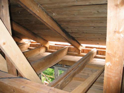

Eh, det blir väldigt SVÅRT att återanvända takstolarna ifall de inte ligger PÅ ett vindsbjälklag. Hela innertaket i undervåningen är ju fastsatt i takstolarna - typ.
Såhär såg våra takstolar och bjälklag ut:
Jag tror du får lov att såga sönder takstolarna och kasta dem. Nya kostar ca 1000 kr/st - om du inte har nåra specialare.
Då återstår att undersöka ifall du kan behålla bjälkarna eller om du måste lägga i nytt K-klassat i rejälare dimensioner. Isåfall ryker också det eventuella råspontgolvet på vinden om du inte tar bort det varsamt. Vips så måste du köpa nytt sånt också.
EDIT:
Dessutom bör du kontakta en konstruktör som gör beräkningar på konstruktionen inklusive eventuella hål för trappan. Det kan ju kosta nåra tusingar och en del forskning i befintlig huskropps konstruktion.
EDIT:
