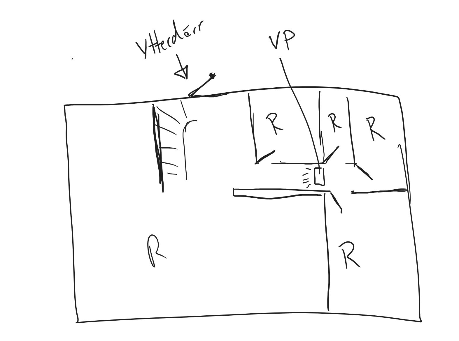

Ok, 70-talshus på 180 m2, 1 1/2-plan. Vanligt hus men med öppnad planlösning.
Vi har idag en LLVP som är lite äldre och dessutom är den, vad jag tror, dåligt placerad. Jag upplever att den inte alls klarar att hålla någon vettig värme i huset. Pumpen i sig fungerar, det känns varmt vid utblåset.
Nu förväntar jag mig inte att den ska orka värma hela huset mitt i vintern. Men det känns som att även nu på hösten (Skåne) så gör den knappt något.
Min fråga är egentligen, om jag köper en ny LLVP med hög effekt, t.ex. Mitsubishi Sumo, och placerar den bättre, SKA den kunna hålla hyfsad värme i huset av sig självt eller förväntar jag mig för mycket?
Jag är medveten om att stängda rum inte värms...

Jonatan79 skrev:
Finfin teckning av nedervåningen.
Det är stor öppen planlösning där. Befintlig VP är utmärkt och sitter uppe vid taket längst in i en korridor. Mycket underlig placering.
Jag tänkte mig att placera en ny pump ovanför ytterdörren, där den då även kan blåsa upp på ovanvåningen (det är öppet upp ovanför ytterdörren till ovanvåningen).
EDIT: Jag orkar inte... orkar inte rita om, men befintlig pump sitter såklart ett snäpp till höger... inte mitt i luften.
Vårt hus blir iallafall tillräckligt varmt så här års med bara LLVP. 160 kvm, 1,5-plan, men som du säger är placeringen väldigt viktig.
Om någon vecka går elementet i badrummet uppe på, men det ligger väldigt knepigt till. I övrigt använder vi inte elradiatorerna förrän det blir många minusgrader.
Men som sagt, planlösning gör det enklare att svara på frågan.
Med 180 kvm kan det eventuellt vara vettigt med två innedelar.

Ja, kanske. Du bör höra med en installatör också. Är v-rum uteslutet, tänker på vänstra väggen?H Hullefar skrev:[bild]

Det blir mycket dyrare med två enheter dock, vilket väger in tungt.J Josth skrev:
En RW35 lär värma en hel del. https://www.polarpumpen.se/varmepumpar/luftvarmepump/luftvarmepump-panasonic-hz25xke/p-1780945 är också rätt kraftig och billig just nu. Du får nästan två sådana för en RW50.H Hullefar skrev:
RW50 har för hög lägstaeffekt för att fungera i ditt hus skulle jag gissa.
Installerade en Panasonic flagship 25 förra året. Såg nu att det är jäkligt bra pris på den nu. Lägger in en länk nedan. Den överträffade alla mina förväntningar. Värmer hela huset hela vintern och drar typ ingen el alls. Om jag sätter den på 23 i vardagsrummet där den är monterad så blir rummet längst bort i huset ungefär 20 grader. Bor på Hallandskusten i enplans 130kvm från 1999.

Fram till i fredags då det började bli under 10 grader ute på dagen och frost på natten har vi enbart haft en LLVP som uppvärmning utöver övriga el-artiklar som värmer på rätt bra, alla radiatorerna stod på 17 grader och var av, än så länge har LLVP bara fått gå på 2/5 i fläktläge och stå på 20grader och det har räckt bra.
Nackdelen med LLVP som uppvärmning är enligt min mening den väldigt ojämna temperaturen och ljudnivån. Vore nice om det gick att rycka in den i en FTX på vinden för att slippa ljudet i rummet samt sprida värmen direkt till alla rum istället för att den ska stå och blås apvarmt på ett ställe och hoppas på att värmen sprider sig (vilket funkar om alla är hemma och rör sig runt i huset, men annars inte).
Hade vi haft vattenburen värme hade jag aldrig köpt en LLVP igen, tycker det är skräp ur boendekvalitetsynpunkt.

Jag har numera bara en LLVP från Daikin som värmekälla i huset. förutom lite komfortvärme i golven i badrummen (på morgontimmarna enbart) och ett extra element i dotterns sovrum (ena hörnet av huset med två ytterväggar och oftast stängd dörr). Elementet går bara när det är minusgrader utomhus.
Edit: Huset är på 140kvm fördelat på två plan.
