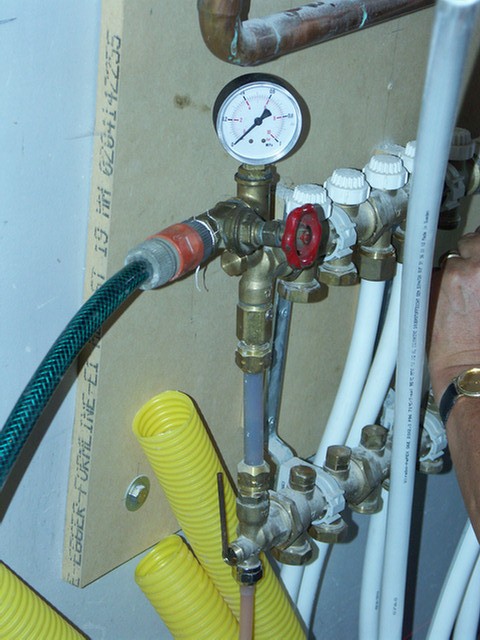

GV-rören är klara om ett par dagar så nu måste jag få provtryckningen klar. Min gamla Mcgyver-provtryckare från 2006 verkar mystiskt ha gått upp i rök....
Den var väldigt komponenteffektiv men förutsätter att man kan använda fördelaren för tryckandet. Det går inte nu eftersom det är samma fördelare som sist (de två lediga anslutningarna till vänster på fördelaren) som ska användas och denna är i drift.
Således behövs lite ny mässing för att fixa detta. Återanvänder lite kulventiler etc från hyllan, men nyköp gick inte att undvika.
Det blir så att jag trycker med tappvattentrycket och kopplar ihop slingorna mitt på. På mitten blir det ett t-kors och anslutning för manometer och en luftnippel. I ändarna kulventiler och gardena för inlopp och avlopp. Om man kapar rätt går det att sätta halvkopplingarna på rätt ställe på slangen direkt och sedan bara flytta över dessa till fördelaren efter gjutningen.
