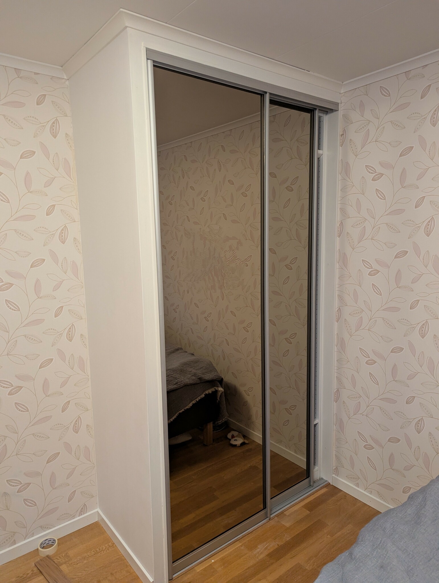

3 dagar för att bygga en garderob? Byggde precis in en paxgarderob med skjutdörrar (alltså inte Ikeas grejer) samt vägg på kortsidan. Lite extra pyssel blev det då jag ville undvika att göra hål i tak eller golv.
Med målning och "shopping" tog det mycket mycket mindre än tre dagar ...
  • Inbyggd garderob med skjutdörrar och vägg på kortsidan, placerad i ett rum med mönstrad tapet och trägolv.
