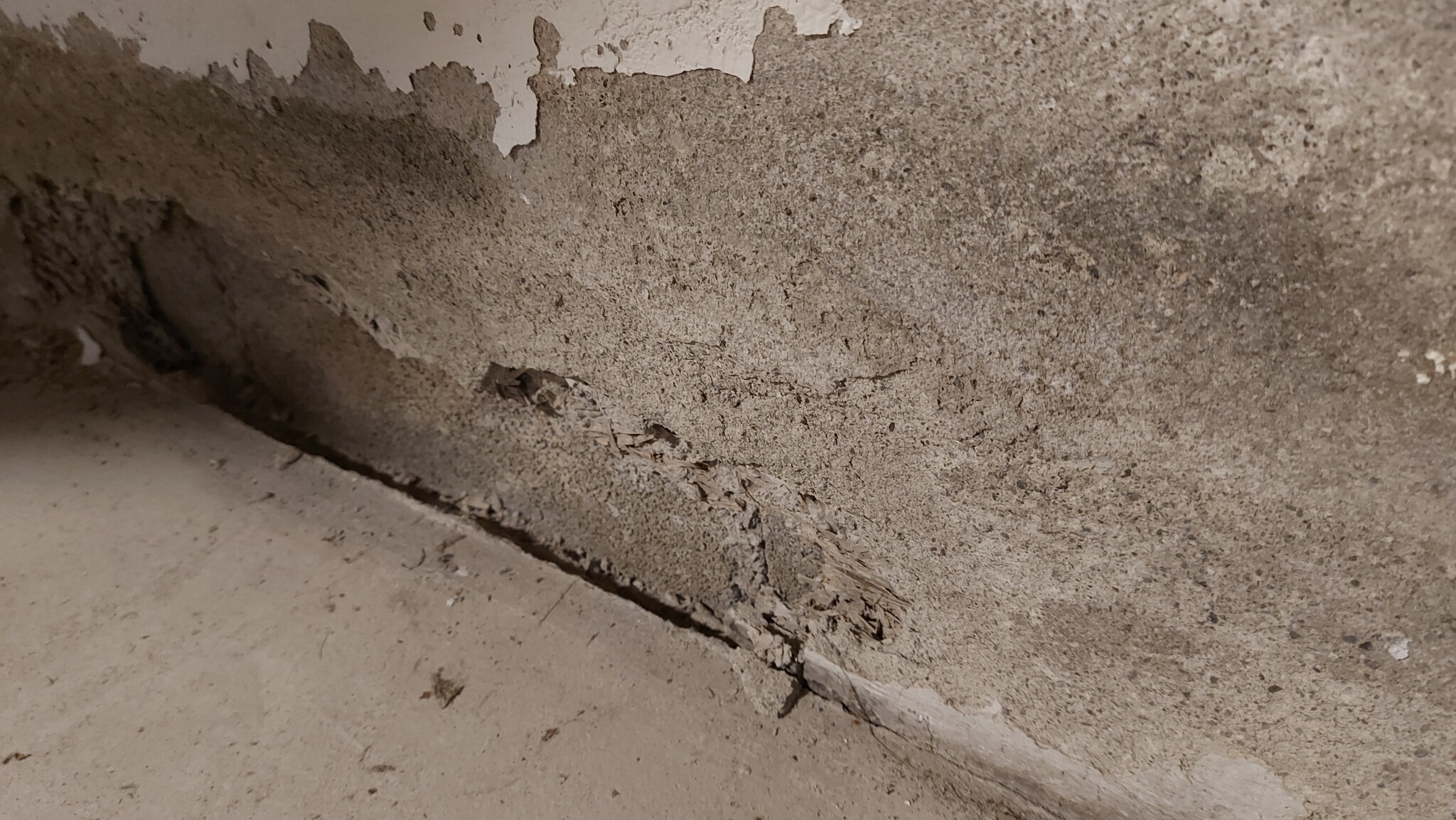

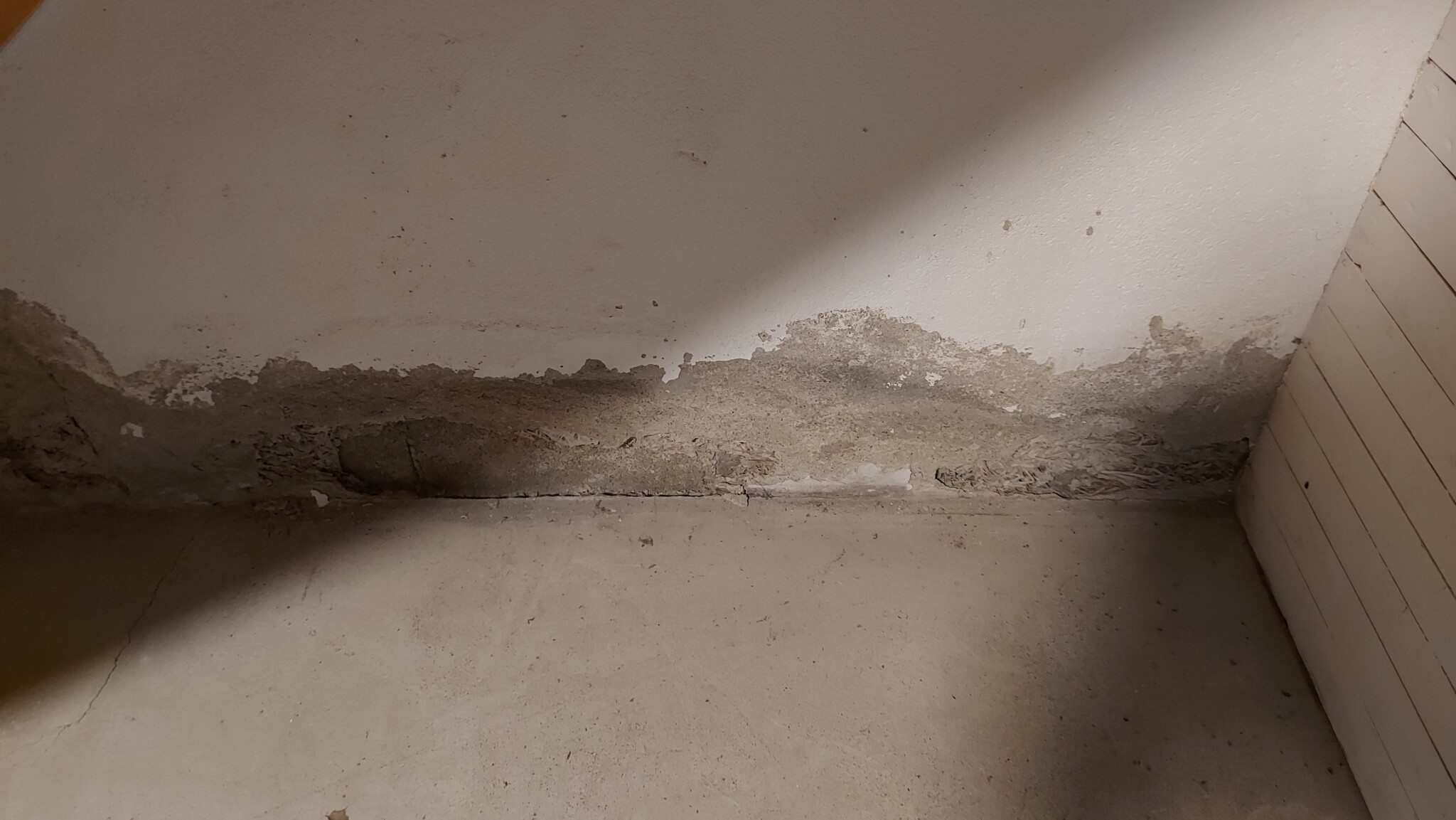

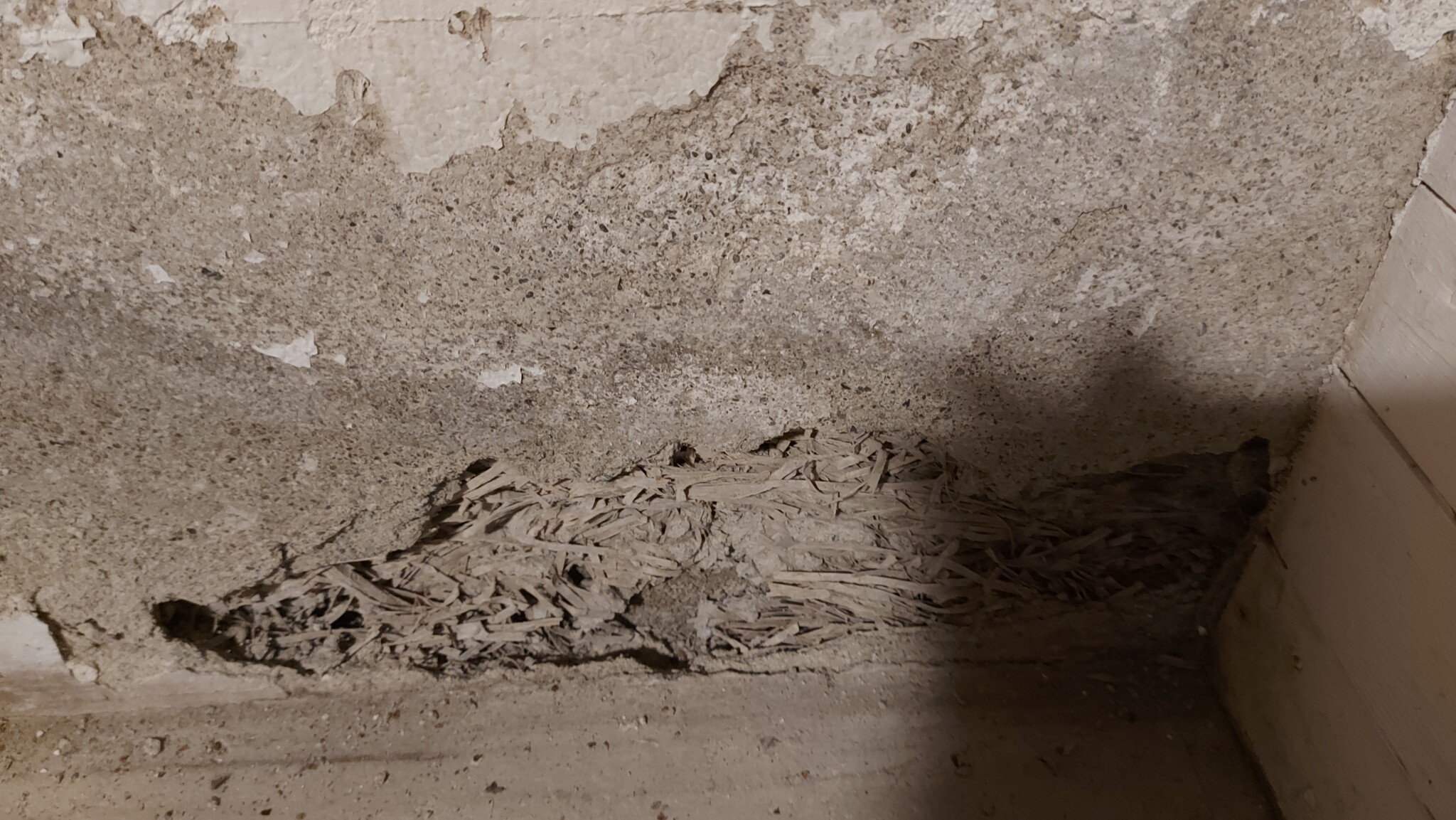

Hur ska jag gå tillväga för att laga min källarvägg? Nedre delen av väggen flagnar och smular sönder när man knackar eller rör vid den. Jag är inte jättesugen på att riva upp hela väggarna. Finns det något annat sätt? Husfix? Betong?

Är inte första åtgärden här att förstå varför betongen vittrar? Och den andra att korrigera detta? Min gissning är utifrånkommande fukt pga bristfällig dränering.
Putssläpp pga tät färg och fukt utifrån?
Dvs bort med färg, ny puts. Öppen färg.

Förmodligen bristfällig dränering som vi kommer åtgärda. Vi har bott i huset i ca 4 år och jag har mätt fukthalt på väggen vid ett par olika tillfällen utan att det indikerat att den varit speciellt fuktig. Men dränering kommer göras.
Oavsett så lagar inte dränering inner väggen där av frågan. 😊

Antar att man måste knacka bort ganska mycket av det som är löst också?
