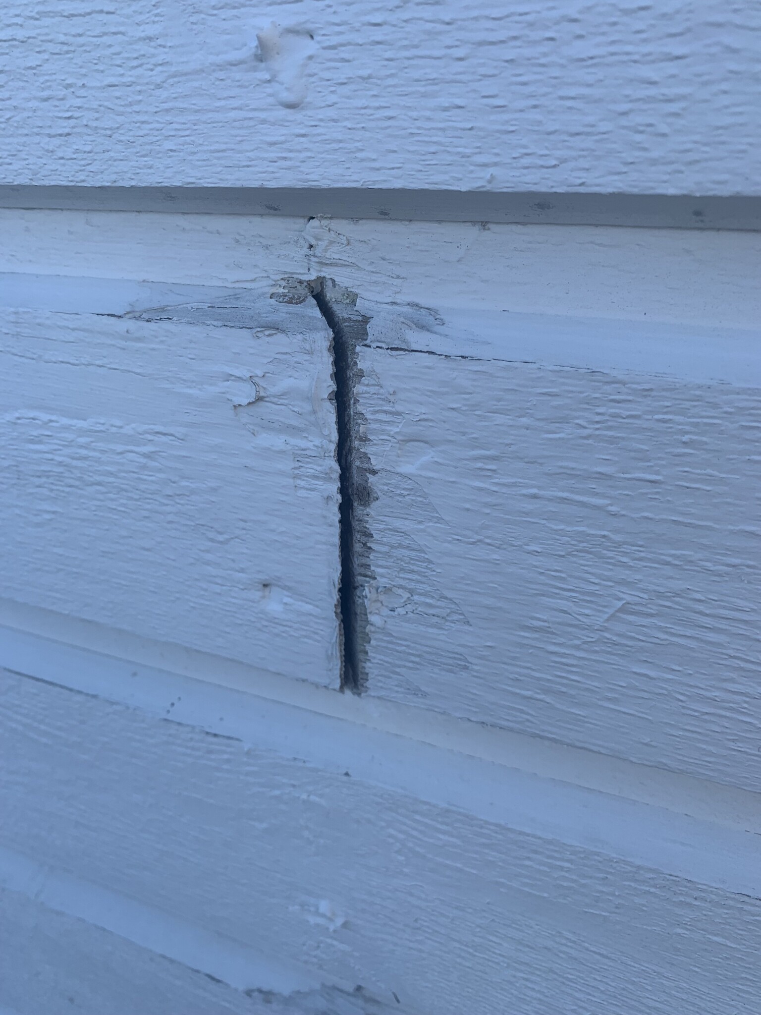

Har glipor i träfasaden jag skulle behöva laga innan målning. Någon som kan tipsa om bästa sättet att göra det?
  • Glipa i vit träfasad som behöver lagas innan målning.
utefog
NeLa1
Skulle rekommendera LA Seal utefog/fönsterkitt. Appliceras med fogspruta och jämnas ut och formas med fingrarna med lite diskmedels blandat vatten.

För att kunna ge nått vettigt råd behöver man nog veta vilken färgtyp är fasaden målad med nu.
Till linoljefärg är ju linoljekitt ett naturligt val, till en plastbaserad färg är nog TEC 7 som @Jansson69 rekomenderar väldigt lämplig.
