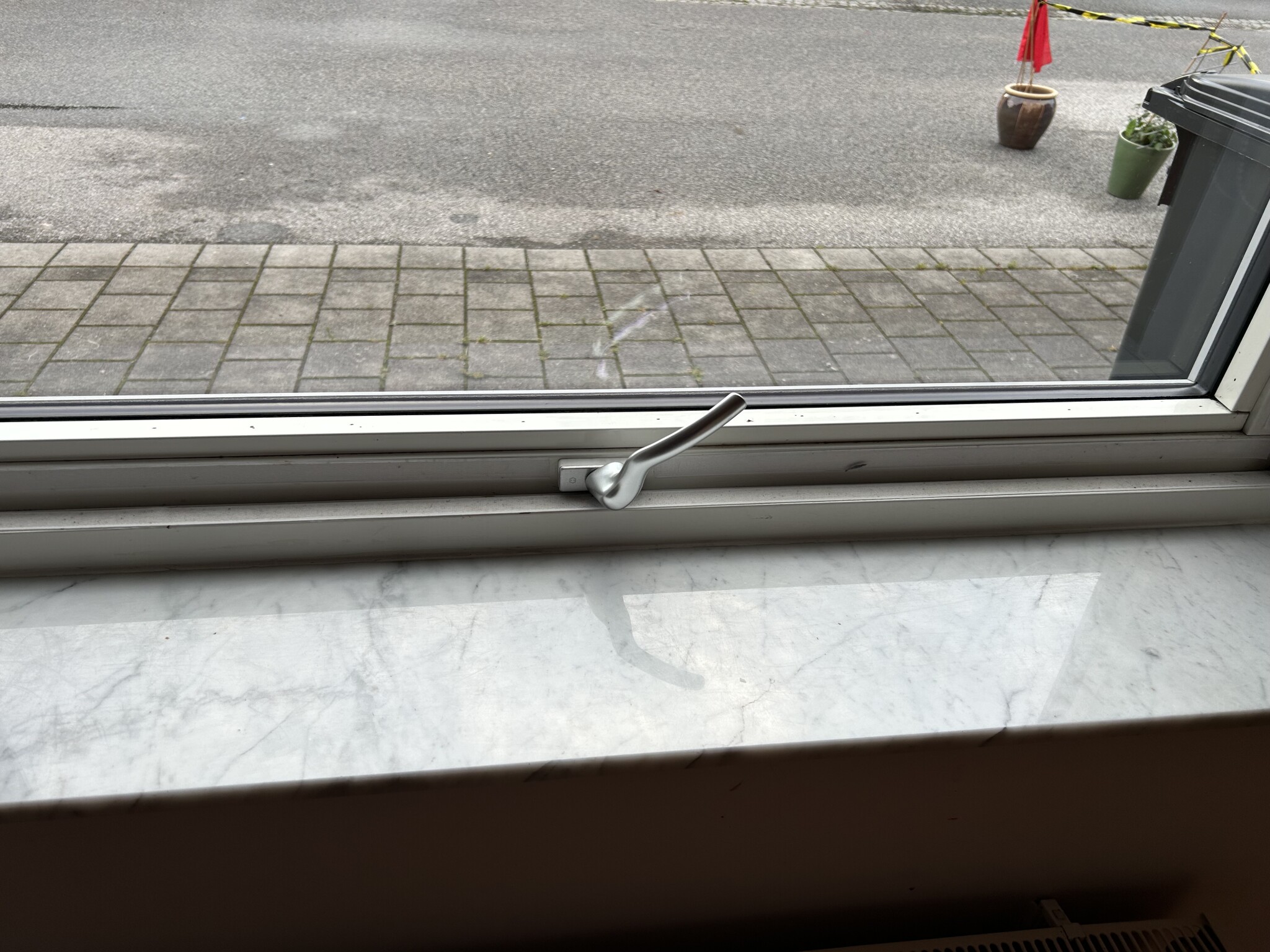

Vårt fönster går inte att stänga är av spanjolettyp med stängning i sidan nertill Spanjolettlås på ett fönster med problem att stänga, handtaget är placerat vid sidan nertill.
Smörj mekanismen i det. Lite olja på hakarna som går in i karmen gör underverk.
Även själva mekanismen som handtaget påverkar mår bra av olja. Vänd fönstret upp och ned och ner olja in mekanismen som påverkar hakarna.
Hade samma problem hemma efter 30 år.
Fönstren fungerar som nya när allt blev inoljat.
Skulle naturligtvis ha gjort det för länge sedan
Helt vanlig motorolja i en klassisk oljekanna använde jag. Lät fönstret vara upp och ned en stund så oljan han rinna in i mekanisken. Man får olja lite på känn, men man känner i alla fall med fingrarna vart plåtdelarna sitter.

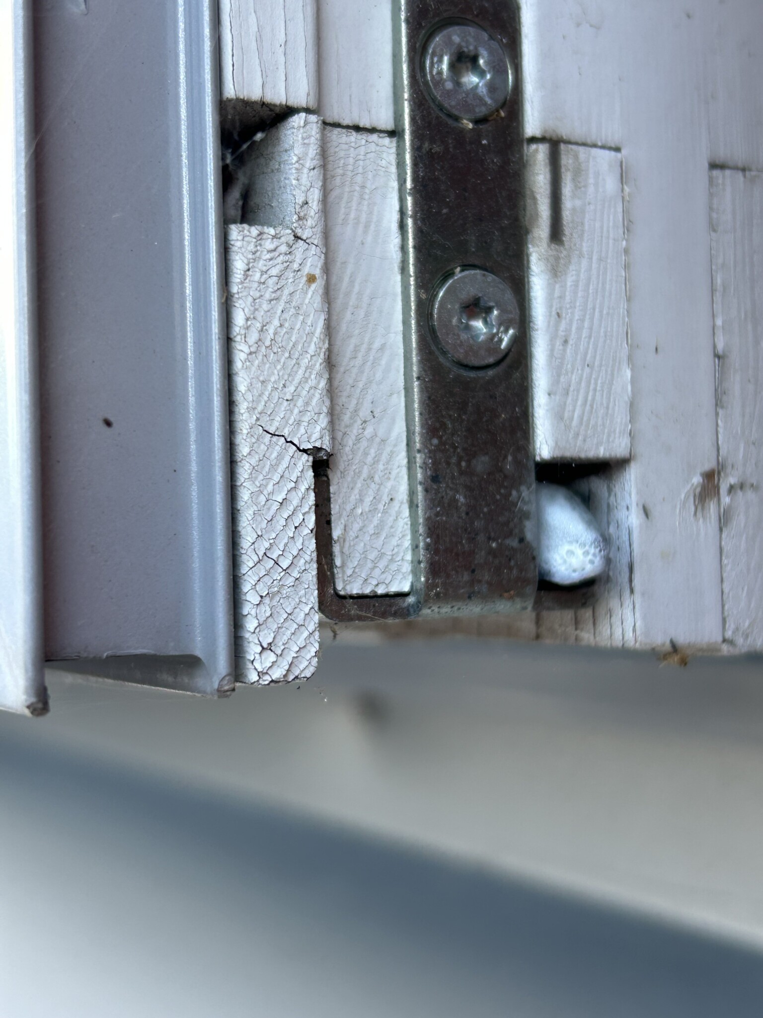

Ser ut som spanjoletten endast går in i nedankant av fönsterkarmen
Detalj av fönsterkarm med spanjolett; den går endast in i nedre delen av ramen, med synliga sprickor i det vita träet.
Ta loss spanjoletten och kontrollera varför den inte fungerar och ersätt den om så behövs om det inte hjälpt att smörja den.
Om den behöver bytas så måste du veta vad för spanjolett som passar så ta bilder när du har den lös.

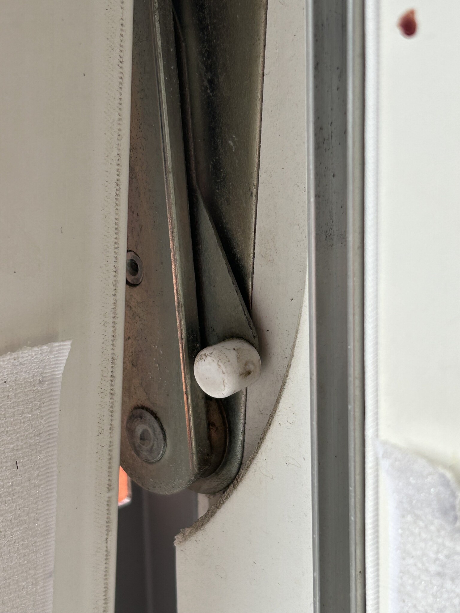

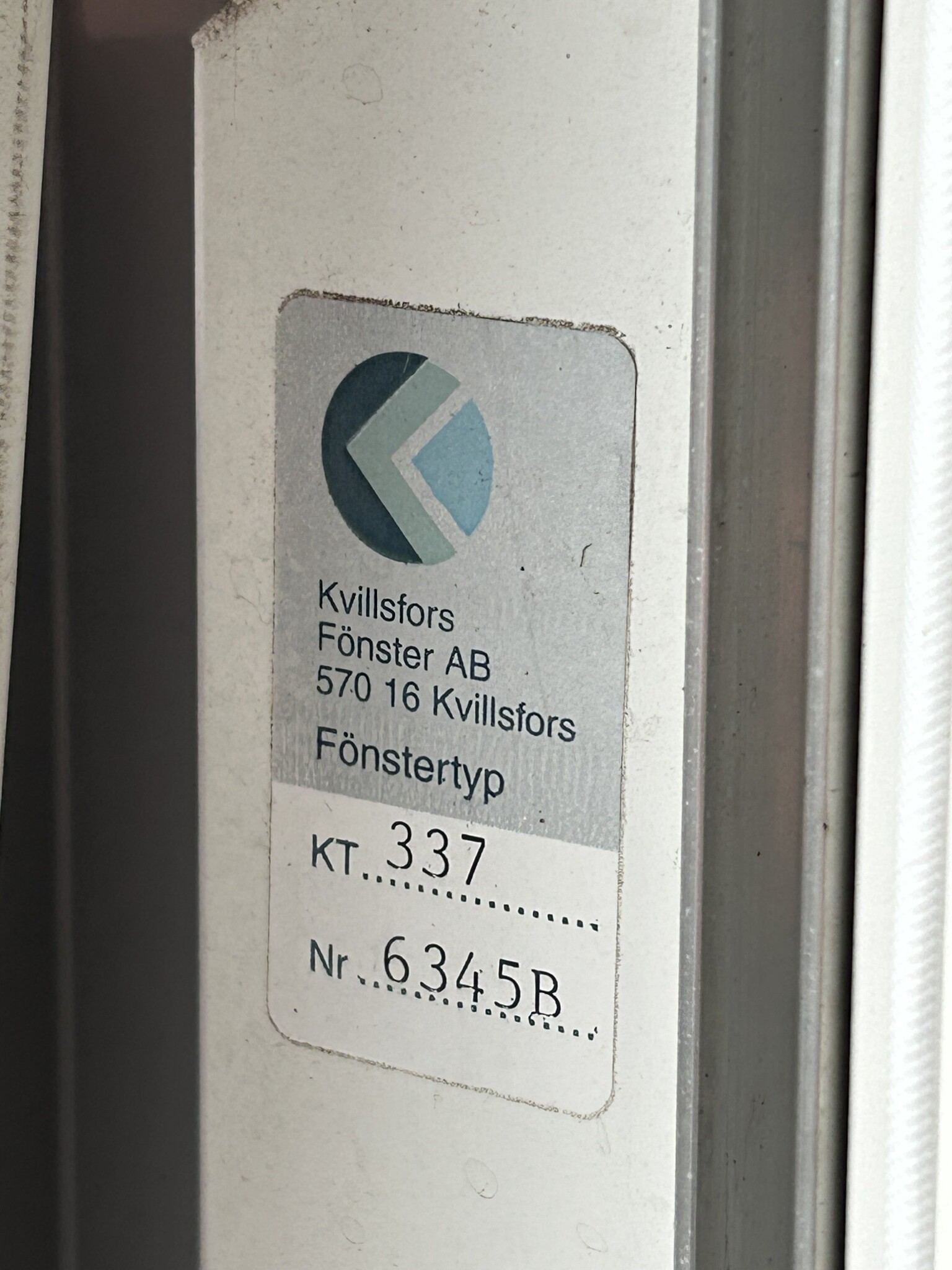

Jag tror (?) jag hittat barnspärren men om jag ändrar läget på den (vita spaken) så låser sig fönstret i öppet läge, ca 10 cm öppet. Och går inte att rubba. Sitter spärren på ena sidan bara?
Etikett på ett fönster från Kvillsfors Fönster AB med serienummer och annan specifik information.
Barnspärr på fönster med vit spak, visar position och låsning i öppet läge.

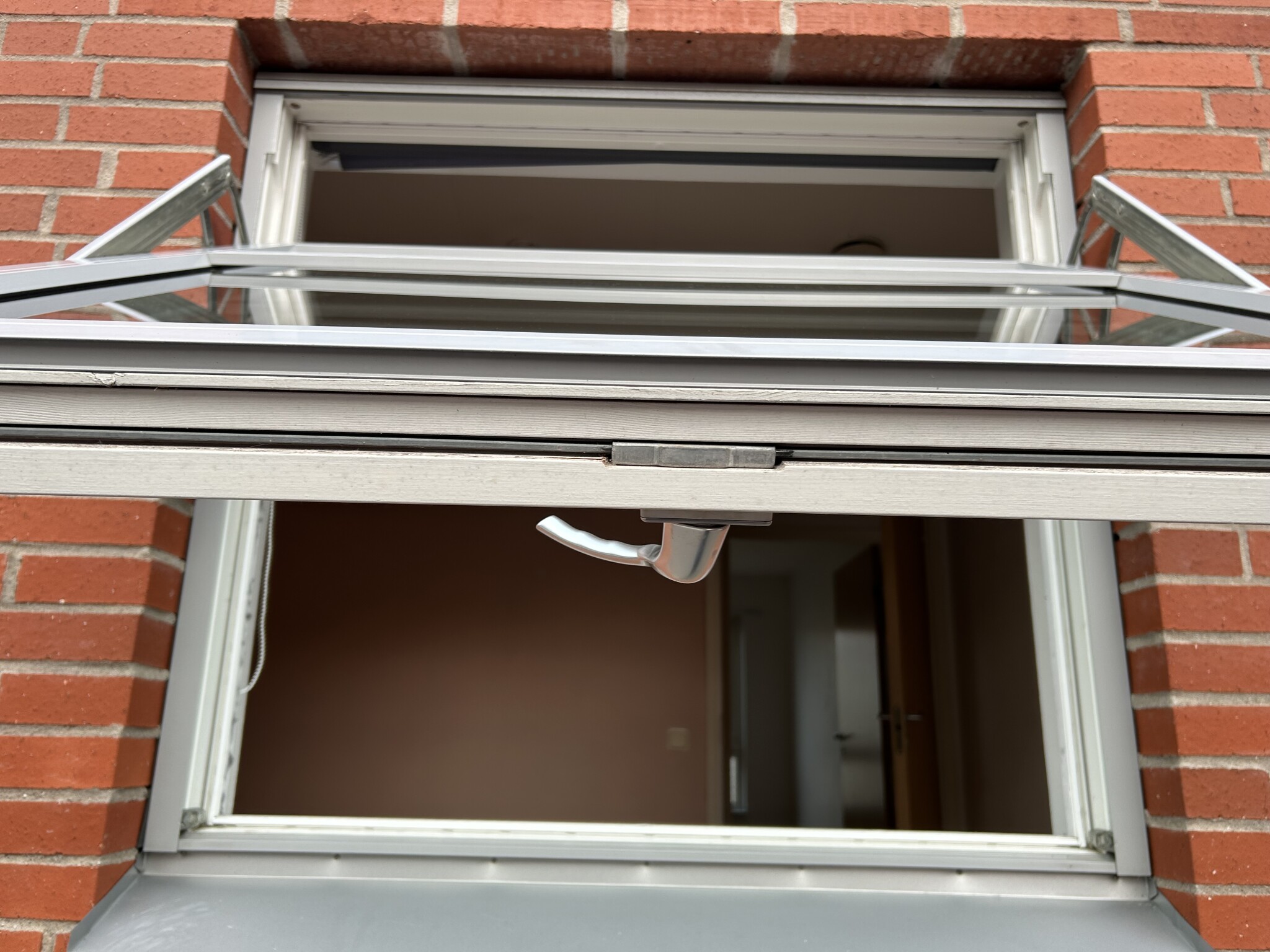

Nu har jag hittat rätt spärr…det var vädringsspärren jag var på innan….fönstret går att vända. Positivt är att spanjoletten inte ser alltför avancerad ut, det är en stång som fäller ut i nedankant av fönstret o direkt förbunden med handtaget. Har även läst på fönstertillverkaren hemsida och där står att man ska smörja låsmekanismen genom befintliga hål i kantskenan. Sådana kan jag dock inte hitta. Antar att jag måste skruva av handtaget och kanske komma åt från det hållet.
Fönster öppet utåt med synlig spanjolett och handtag, omgiven av röd tegelvägg.
Ta bort handtaget och plocka ur spanjoletten och kontrollera varför den inte fungerar och om den måste bytas så ta bild på spanjoletten när den är lös så tillverkare och modell kan identifieras så du kan beställa en ny.
