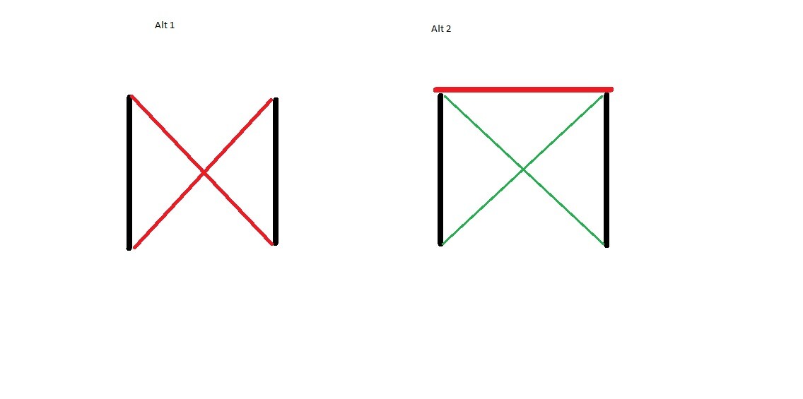

Jag håller på att sätta ett viltstängsel för vår framtida fruktsträdgård.
Det skall bli 160cm stängsel som hålls av 70mm tryckimpregnerade tråstolpar.
hörnstoplarna tänker jag staga med 70*70 stöttor mot nästgående stolpe.
MEN på kortändan har jag två hörnstolpar som står direkt brevid stolparna som skall hålla upp grindarna.
det är ca 2m mellan stolparna
Där behöver det stagas både för tryck och drag i båda stolparna
Jag har funderat på två alternativ (se bild.)
alt 1 är att jag korsstagar med stöttor av trä
alt 2 är att lägga en överbalk och korsstaga med vajrar.
nu till frågorna:
1) vilket alternativ kommer vara starkast ?
2) I alternativ 1 vilken dimention bör jag använda för stöttorna
3) hur låser ajg bäst stöttorna mot varandra och mot stolparna i alternativ 1 (jag tänkte använda dubbla stålband för de vanliga stöttorna i de andra hörnen om ngn har bättre ideer motages de tacksamt )

Jag skulle ta alternativ två, men dessutom vara noga med att du stagar hörnstolpen åt andra hållet också (i staketets riktning.C christoffer Willenfort skrev:Jag håller på att sätta ett viltstängsel för vår framtida fruktsträdgård.

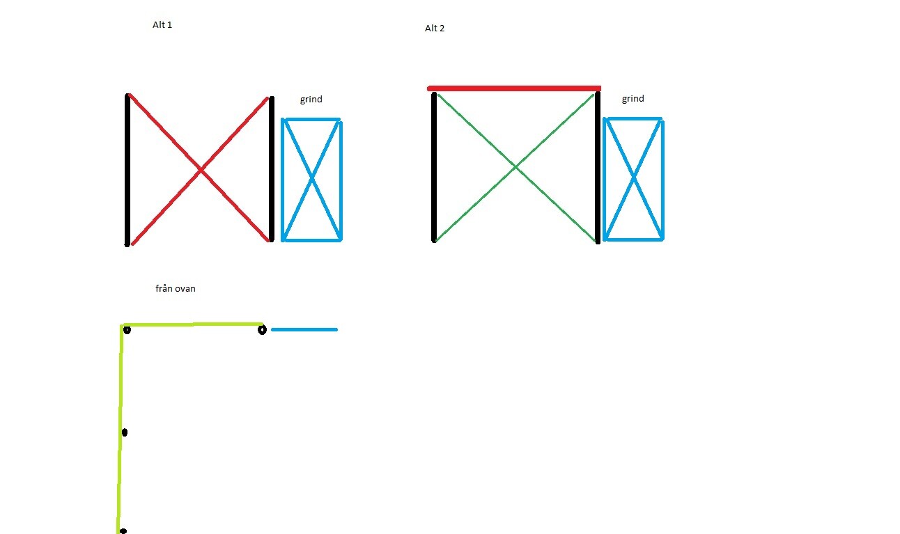

Vad är nyttan med den extra stöttan i alternativ 1?
Stolpen till höger är sista stolpen innan en öppning (med grind) så stägslet kommer dra den högra stoplen åt vänster. Därför behöver den stöd för att inte böja sig mot hörnan.D Daniel 109 skrev:
Här är en uppdaterad bild där man ser grinden och en bild från ovan.
grind i blått, stolpar i svart och själva stängselnätet i ljusgrönt.
På det andra hållet är det enkelt där lägger jag en stötta som är 70*70mm borde hålla bra.ylven skrev:
mitt problem är ju att jag inte får plats med två korslagda stöttor på 70*70 mellan hörnan och grindstolpen. (utan att skära ut massa trä och samanfogga vilket jag inte är säker att jag kan göra på ett bra sätt. )
