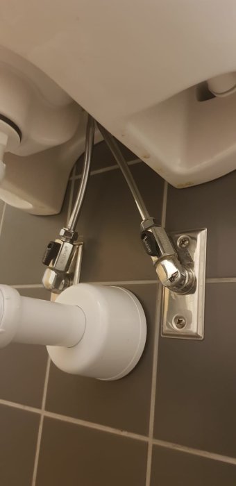

Jag vill använda dessa väggbrickor som ger snyggare utseende och verkar mera robusta. Jag har två oklarheter:
- hur måste röret bakom, som kommer från väggen se ut t ex diameter, gänga typ mm?
- tips för försäljare/tillverkare och sortiment (om t ex finns med ballofixventil)
Tack!
  • Väggbrickor med röranslutningar under handfat, inklusive ballofixventil och kopparledningar.
Krilleman
Det ser ut att vara Moras "Lilla System" dessa har utgått ur sortimentet.
Kika då hellre på Vatettes prylar.
Tex denna för kopparrör/PEX i dimensionerna 10/12/15.
https://www.vatette.se/produkter/va...a-2-ror-dy101215-for-koppar-rostfria-stalror/
Finns självklart även med "färdig" klämring för PEX:
https://www.vatette.se/produkter/va...t-pb-ror-oavsett-fabrikat-och-multilayer-ror/
Alla varianterna finns både som enkel, dubbel eller trippel bricka!
Följ respektive monteringsanvisninga bara! (y)
