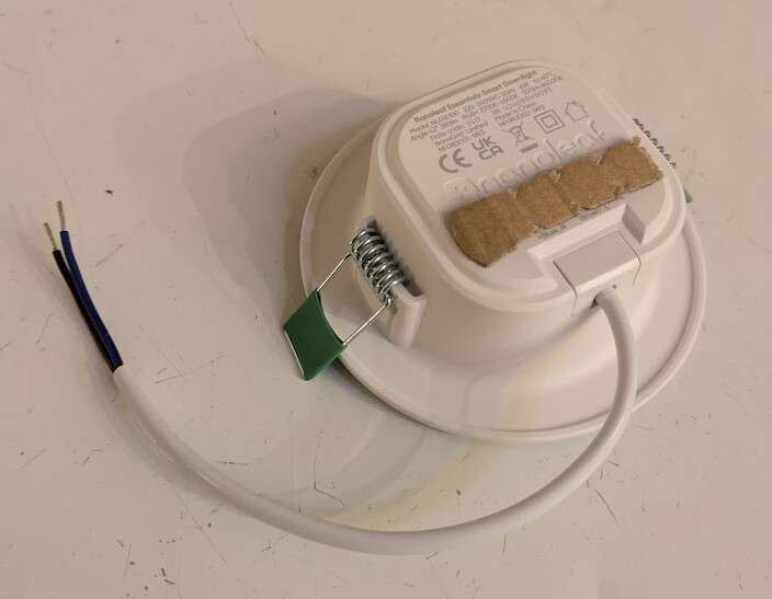

T ex nanoleaf's spot:
Vit rund downlight med anslutningskabel och etikett på baksidan, möjlig koppling för Nanoleaf-spot.
Finns det någon liten koppsingsdosa man kan stoppa in i downlightboxen? Där man kan gå in med två flexrör och kabeln till spotten?
Eller finns det något annat trick?
Det där är så korkat att jag inte finner ord. Jag skulle lämna tillbaka dem till butiken och köpa riktiga downlights som kan anslutas på ett normalt sätt.

Och om de inte har dubbelplint så kan man inte koppla vidare till nästa downlightbox, utan måste dra fram rör till varje box separat?
J J-banan skrev:
Om du skall använda dig utav dem så behöver du en ip dosa att ansluta i
De är så stora att de måste in i downlightboxen innan man sätter takgips?
Om du inte redan har handlat så köp något annat. Jag har svårt att se att dessa går att koppla in regelmässigt i ett tak.
Ska du koppla dessa med wago och även koppla vidare finns det wagos som passar, t. ex. Wago 221-413. Dock är det inte tillåtet med 230V och lösa wagos ovan taket.

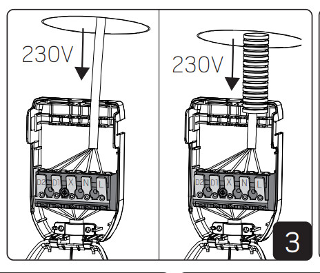

Så här ser (den 5-poliga varianten) ut i instruktionerna.
5-polig elkopplingsschema med 230V-anslutning, visar två kopplingsalternativ med separata kablar och ett skyddsrör.
Den verkar vara ett bra alternativ👍

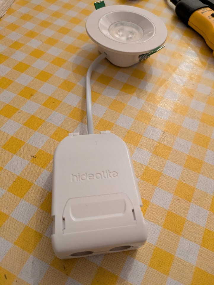

Uppdatering:
Känns som det blev bra kombinerat med hide-a-lites q-box:
Vit Hide-a-lite q-box ansluten till en downlight på ett bord med gulrutigt mönster.
Byggdes den nu om från "Det där är så korkat att jag inte finner ord." till "några få tillåter anslutning av flexslang som i mitt tycker är det bästa" på @Bo.Siltberg's downlight-skala? 😀
