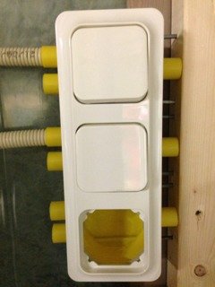

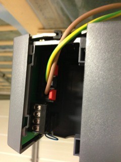

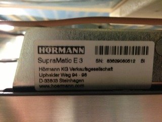

Jag kopplade in två trådar till en vanlig brytare med impulsfjädrar
Visserligen Hörmann
ducc1
Och det fanns ingen möjlighet att låta bli gul/grön tråd? :)
Bra poäng där! Skall åtgärdas
