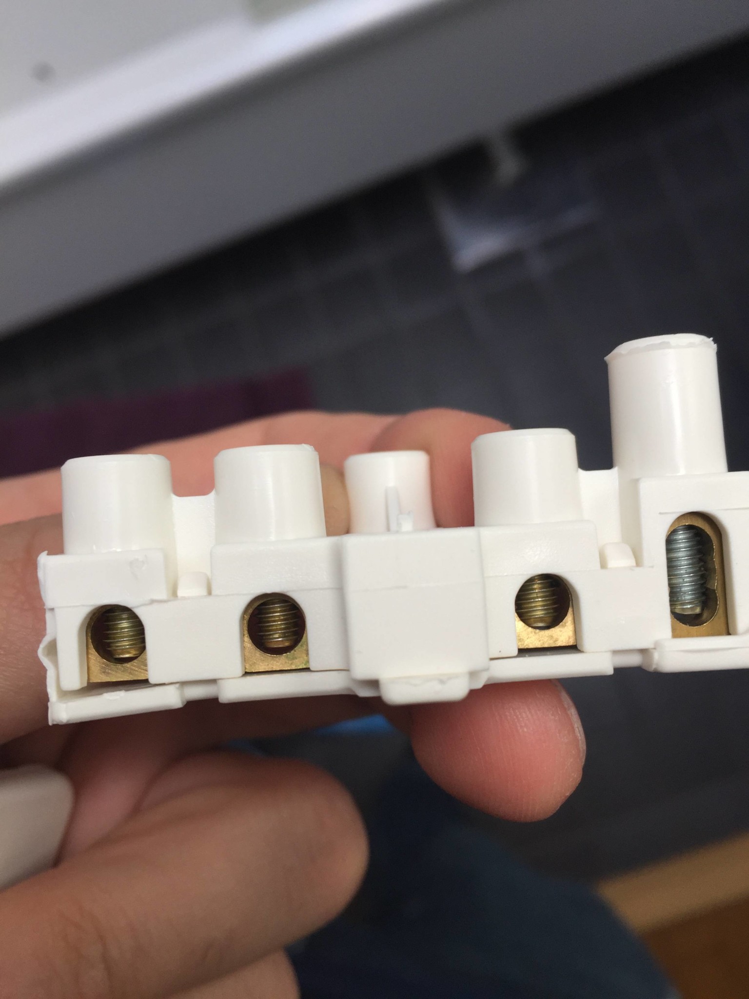

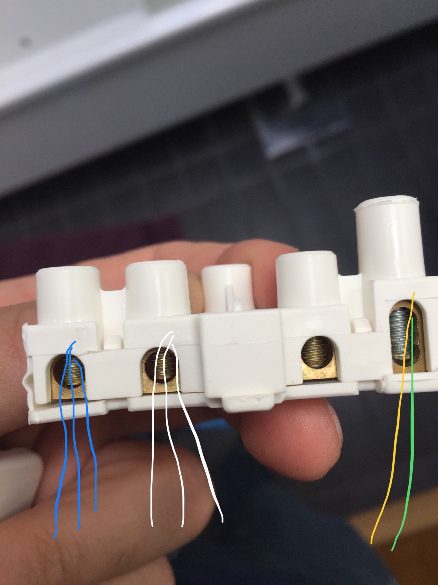

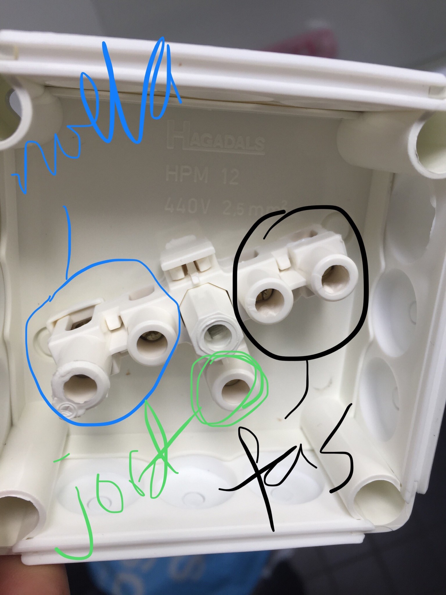

Köpt en kopplingadosa. Ska koppla in en fas och nolla. Undrar vart och hur jag kopplar? Är skruven i mitten till jord? Och höger samt vänster skruvpar för nolla resp fas? Se bild jag ritat på.

På tredje bilden, längst till vänster, ser du en symbol för jord. Du har ringat in den med blått.
Jag brukar plocka bort eventuella plintar och koppla med wago istället.
Du kan använda plinten precis som du vill och koppla dom olika trådarna vart du vill, men lämpligt är det ju att lägga jordtrådarna på den plint som är märkt för just jord.

Som föregående två inlägg säger. Anledningen till att det är fler än tre anslutningar är att det skulle kunna vara trefas eller tändtrådar i dosan.

Sen blir det också lite konstigt (kommer synas att det är hempulat) med en sån IP-klassad dosa i torrt utrymme där det inte ens finns skyddsjord, även om det är "bättre".

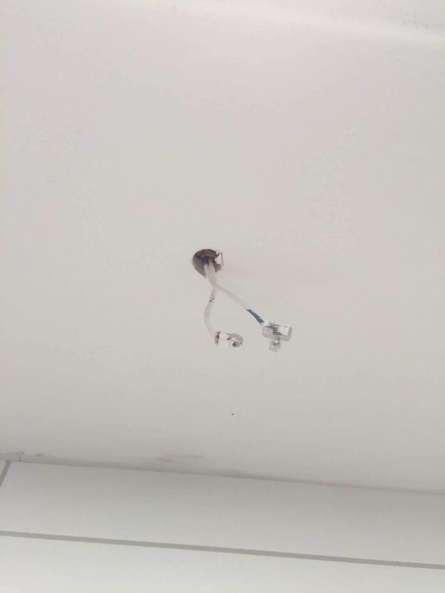

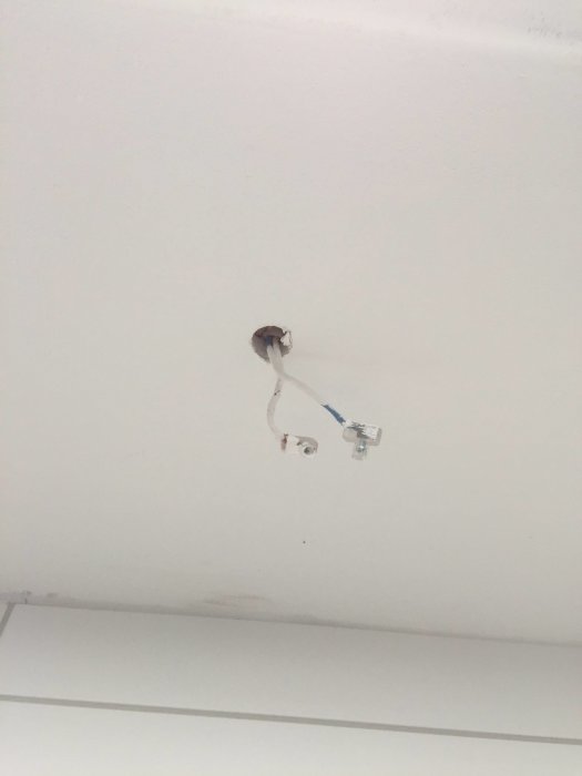

Det är i badrum det är en tändtråd såg jag nu (vit) samt en nolla (blå) ut från taket. Till dessa ska jag koppla lamporna. Ska jag lägga alla nollor i ett hål och skruva ihop samt alla tändtrådar i ett hål gemensamt? Se bild

Om det är i våtrum skulle jag inte bygga ut elanläggningen utan att komplettera med skyddsjord. Du har ritat in den i skissen men hur ska den dras? Den måste gå samma väg som övriga trådar.
Någon annan får reda ut juridiken men jag tror gränsen för att behålla ojordad belysning riskerar att överskridas här.

Fanns ingen jord innan och spegelskåpet saknar jord och likaså ip54 lampan som svärföräldrarna köpt. Men kopplar jag som på bilden annars?

Ja, blå till blå och brun till brun (det är väl en vitmålad brun?). Eller annars vit till brun.
