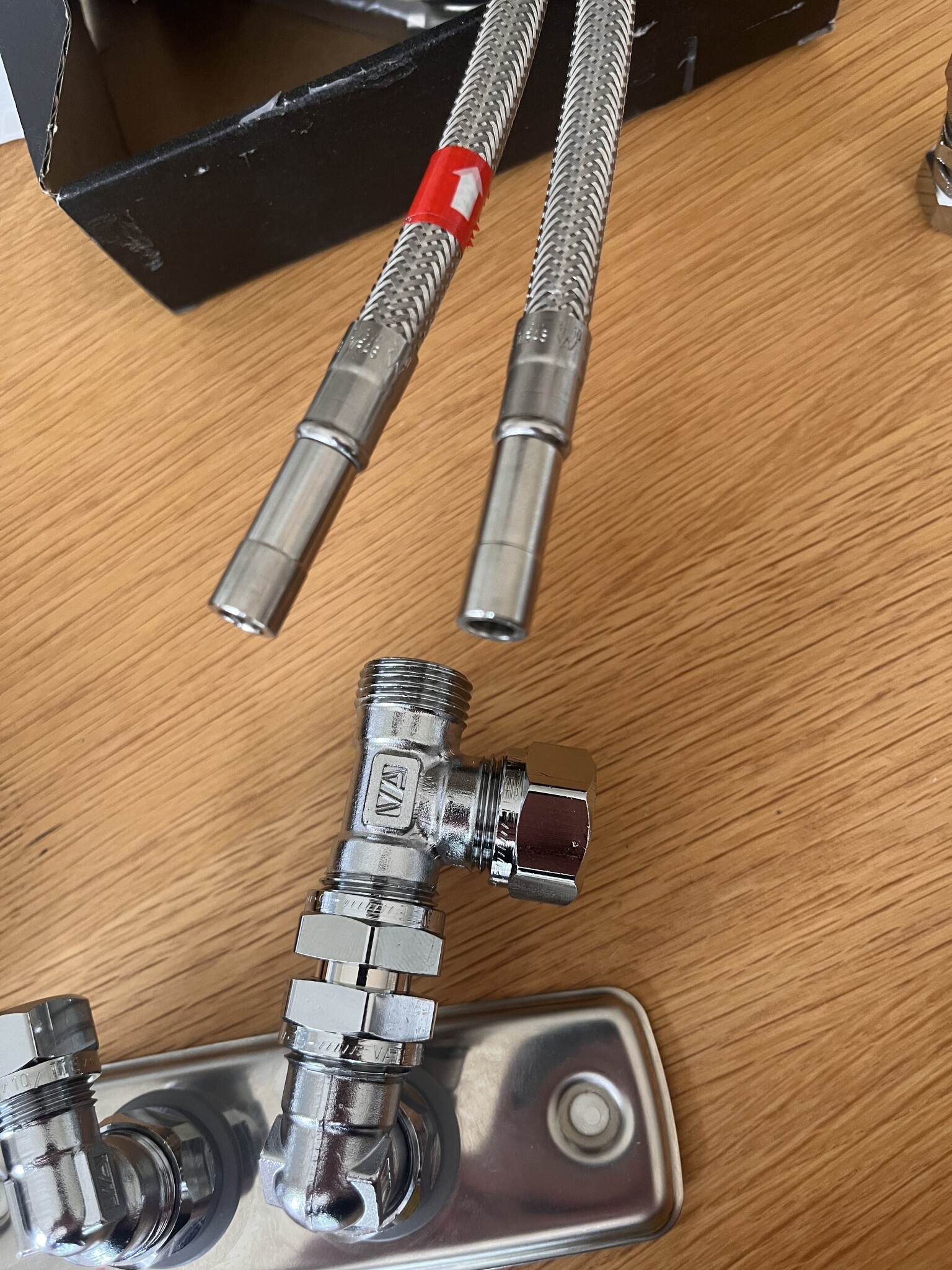

Jag har en slang från blandaren (R10) som ska anslutas mot en T-koppling (R15) och har därför en förminskning 15x10. Jag blir osäker på om jag tänker rätt kring hur de olika delarna ska sitta, då jag aldrig använt förminskning för klämringskopplingar tidigare. Ser detta ut att stämma eller tänker jag fel?
Endast slang och T-koppling:
Slang och T-koppling i metall ligger på ett bord, med två flexibla rostfria slangar och en T-koppling med klämringskopplingar.

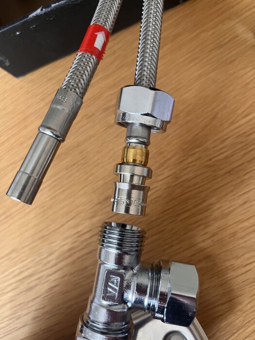

Sedan mutter, klämring och förminskning på detta sätt:
Flexibel metallslang och T-koppling, med en 15x10 förminskning liggande ovanför. Slangen är redo för anslutning till T-kopplingen.
Jag inser att jag tänker fel, det finns ju inget som pressar klämringen nu eftersom muttern är en R15. Vad missar jag?
OK - man skippar helt enkelt klämringen och så är det förminskningen som ”agerar klämring”?
Bästa svaret
Bort med klämringen. Förminskningen är det som klämmer när man drar åt.
Tack så mycket! ☺️
Du ska inte ha klämringen med. Förminskningen är ju som en "klämring" i sig
