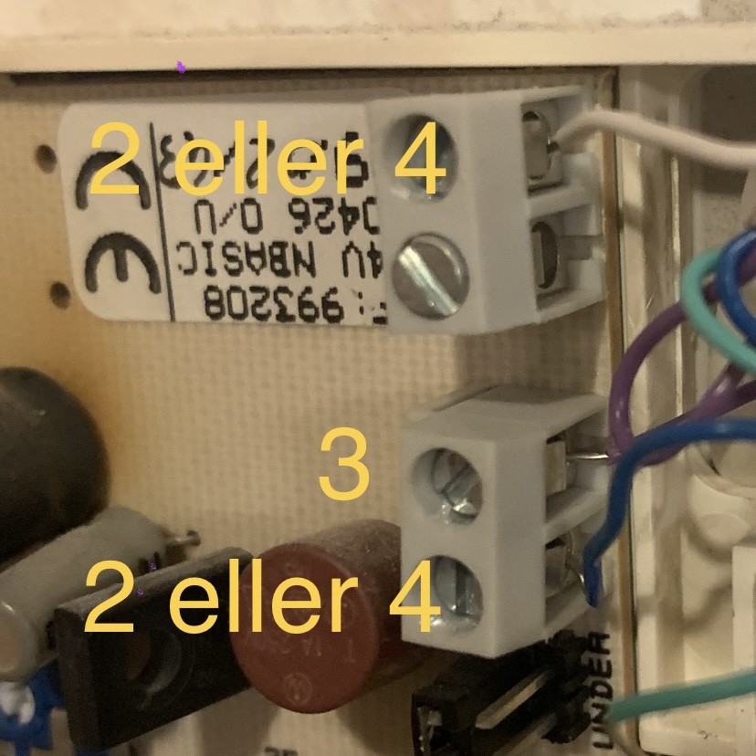

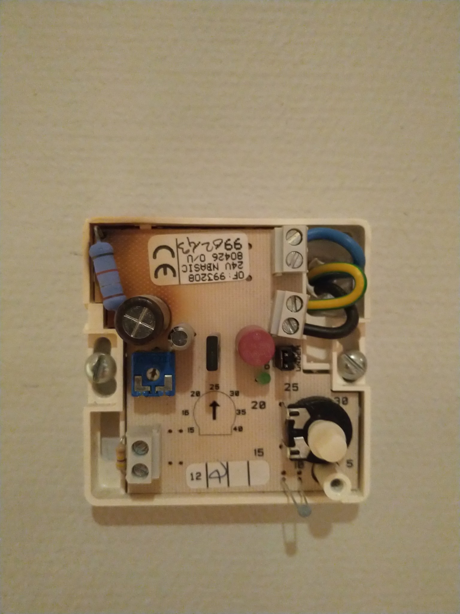

Har problem med en gammal -98, 24volt trådad Wirsbo Electric. Den finns inte längre utan fick hjälp via vvs-handlaren en Uponor termostat som ersatte ersättaren av ersättaren till den termostat som jag har.
Det är bara att koppla in själv, om man vet vad som ska anslutas. Designen på kretskortet/anslutningen är annorlunda och svårt att utläsa hur den nya ska kopplas in.
Tre kablar in på den gamla, se bif bild.
och även det finns ett fint kopplingsschema på den nya så begriper jag inte ett dyft...
Någon som kan hjälpa till med lite klarhet?

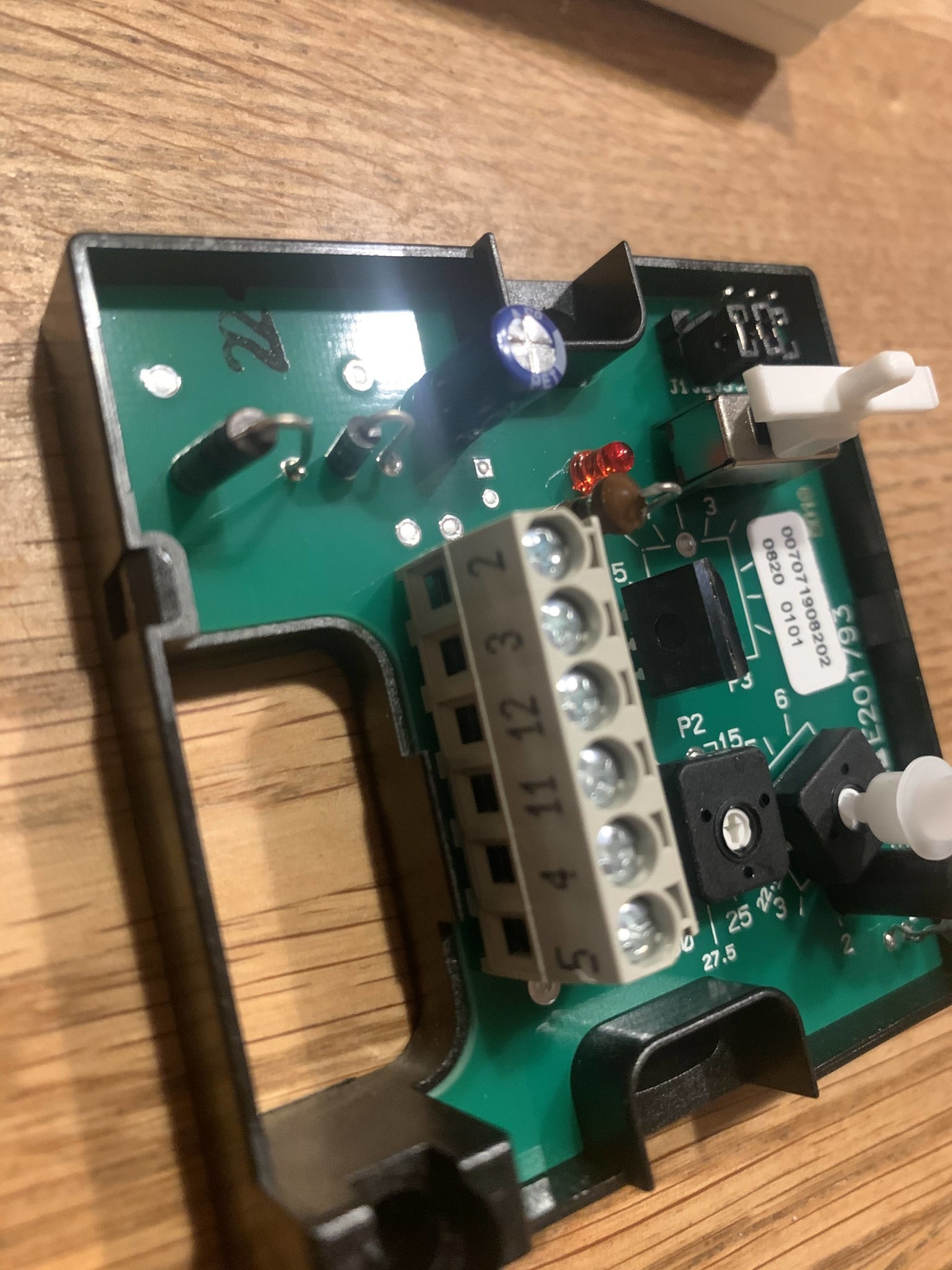

24 V ska in på plint 2 och 4. Sedan lägger termostaten ut spänning på plint 3 via en triac.
Denna spänning går till ställdonet.

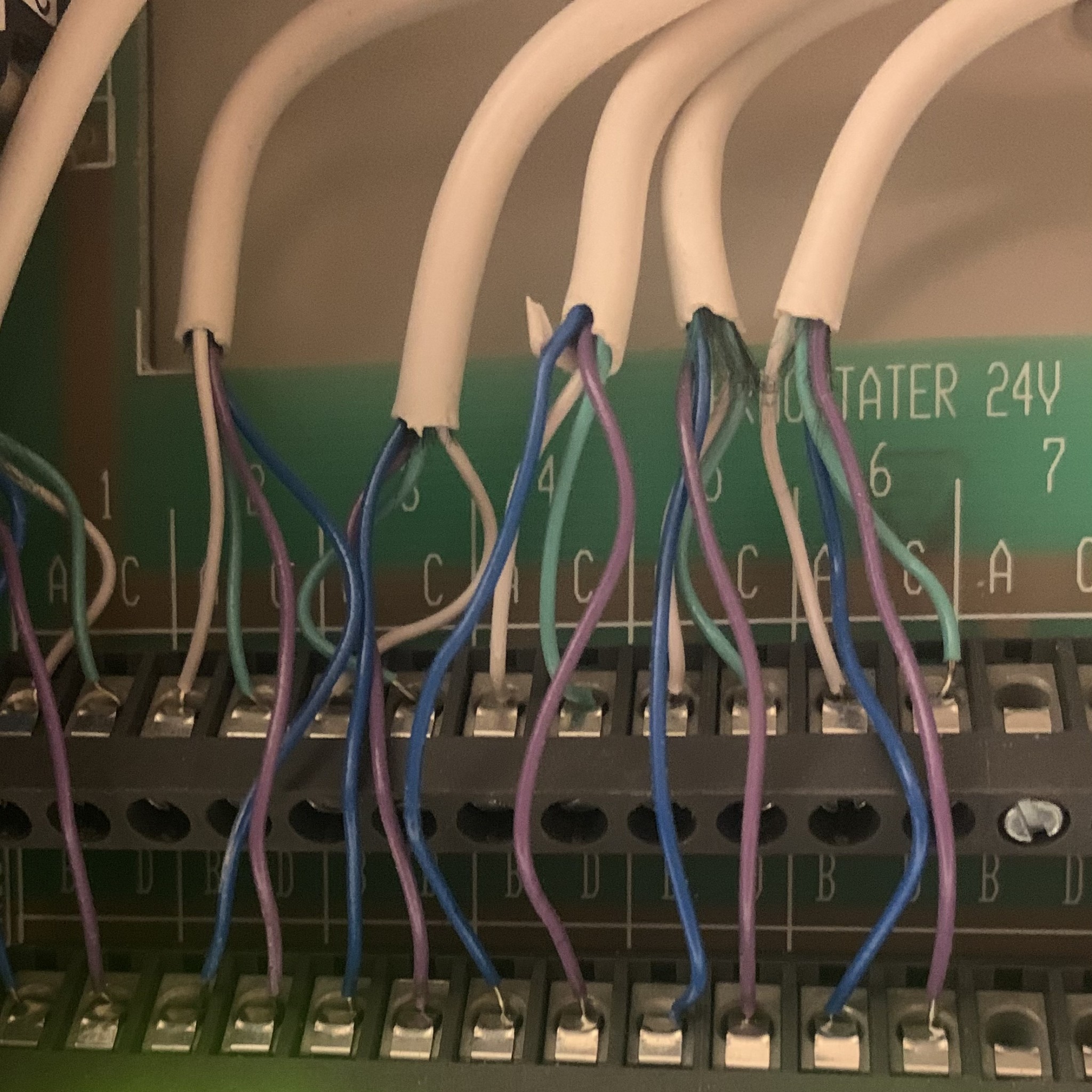

Kan du ta en bild i boxen där donen och termostaterna är hopkopplade så går det nog se hur de gamla ligger kopplade.
(y)
  • Elskåp med otillräckligt isolerade blå och violett kablar anslutna till terminaler märkta med "A","B","C" och siffror.
A/B = 24 V går till plint 2 och 4 på gammal termostat, kopplas till 2 och 4 på ny.
D = ingång till styrdonet kopplas 3 på gammal termostat och 3 på ny.

Så här mao?
Spelar ingen roll med att koppla vit/blå ( 2 eller 4 ) ?
Upptäckte att de sitter tvärtom i en annan termostat..
  • Elanslutningar på en termostat med märkta ledningar 2 eller 4 och 3, med text på bilden.
Det är växelspänning, då spelar polariteten ingen roll.
Du bör nog hålla vit - 2 och blå - 4 oavsett att det är AC om nu principskissen i nya termostaten speglar verkligheten.

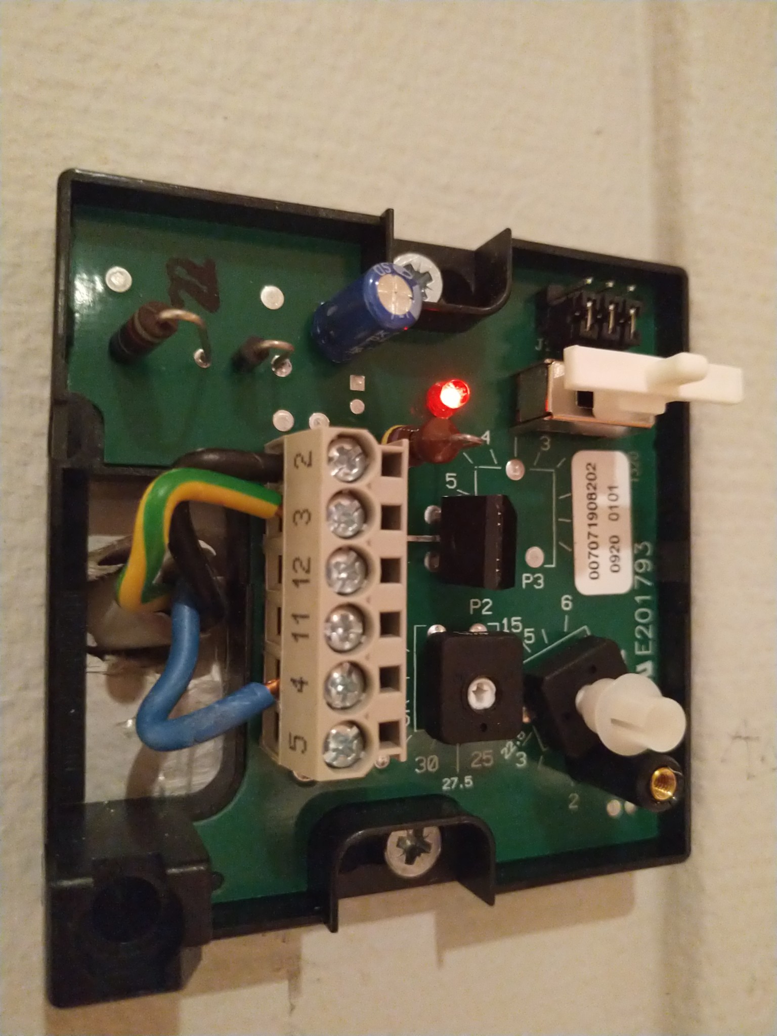

Jag har försökt lösa samma problem, byte från gammal wirsbo electronic till ny uponor 1061163 (samma som bilderna ovan). Det som är märkligt är dock att den nya termostaten kallar på värme oavsett läge på temperaturvredet. Är det ett inkopplingsfel? Termostatens insida med kretskort och ledningar, indikatorlampa lyser rött, möjligt inkopplingsfel.
Tomture61
L luuuuuz skrev:
Jag har försökt lösa samma problem, byte från gammal wirsbo electronic till ny uponor 1061163 (samma som bilderna ovan). Det som är märkligt är dock att den nya termostaten kallar på värme oavsett läge på temperaturvredet. Är det ett inkopplingsfel?[bild]
Man kan fundera på vad jordkabeln gör där ?
Testa koppla bort den , hoppas du inte bränt nya anläggningen .
Cheesen
Det råkar bara vara ett vilseledande val av kabel. Gröngul är utgående signal från termostaten.
Om det ger någon vägledning såg installationen ut så här innan bytet till ny termostat:

Prova byt plats på blå/svart
