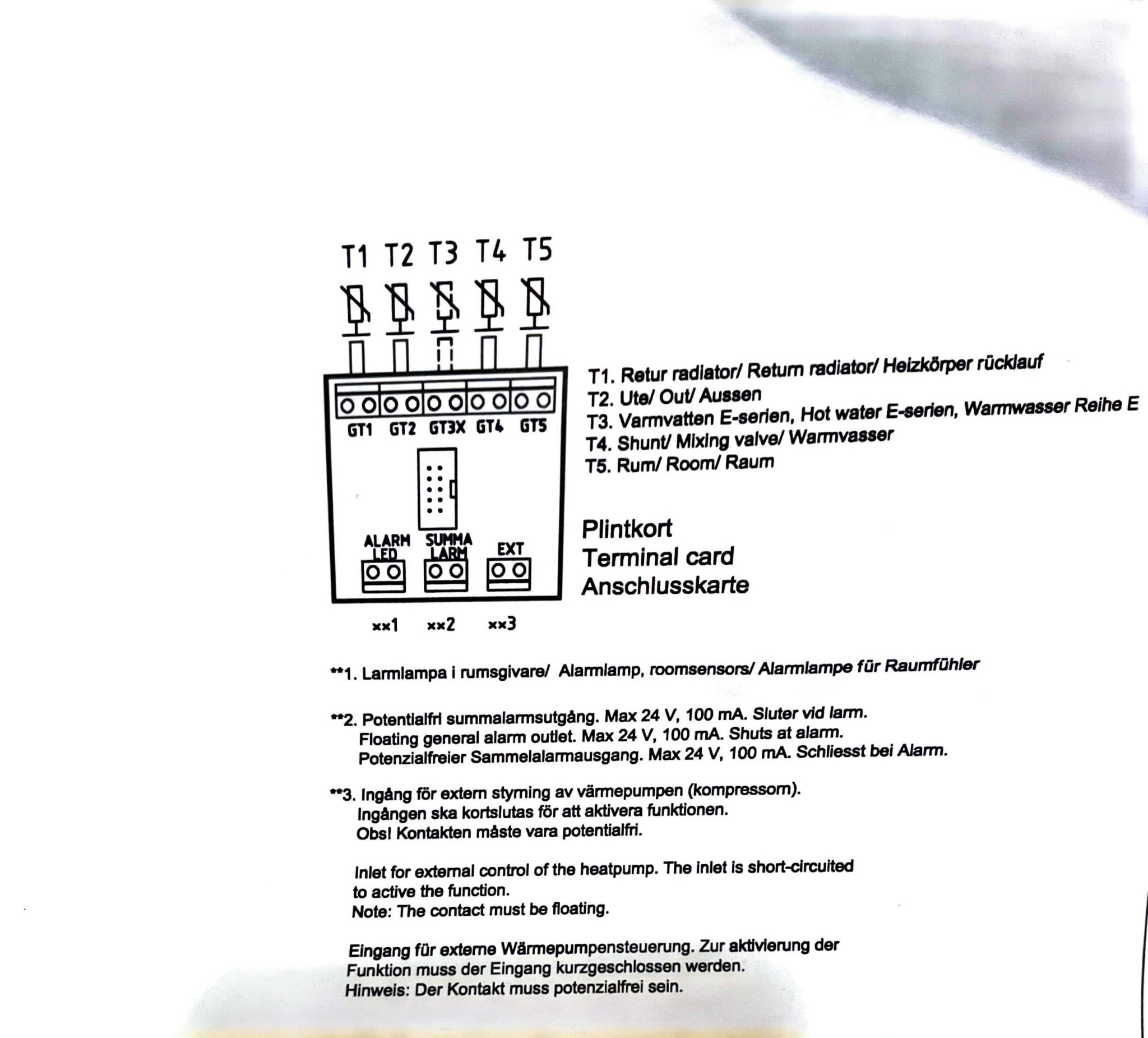

Har en bergvärmepump från 2007 IVT Greenline HT plus. Hur/vad kopplar jag in så att jag får ett larm till mobilen. Har en Homey Pro och kör en del både Fibaro och Nexa. Vilken typ av enhet kan jag använda till detta? Finns en färdig potenialfri larmutgång enligt bild nedan. Har ”flyttat” tillskottet (9 kW) i menyn så långt bort det går men om en inkommande fas i säkringsskåpet av någon anledning slår ifrån så slår ju tillskottet på i alla fall.
  • Plintkort för bergvärmepump från IVT Greenline HT Plus, visar anslutningar och beskrivning av funktioner som alarmsummer, potentialfri utgång och rumsgivare.
Summalarm har en potensialfri kontakt som sluter vid alla larm. På en elektronik som har en ingång för att vid slutning ge larm till något, så kopplas det på den.
Nexa WBT-2201 (eller WBT-912) är en batteridriven sändare på 433 MHz. Kopplas mot potentialfri kontakt.
