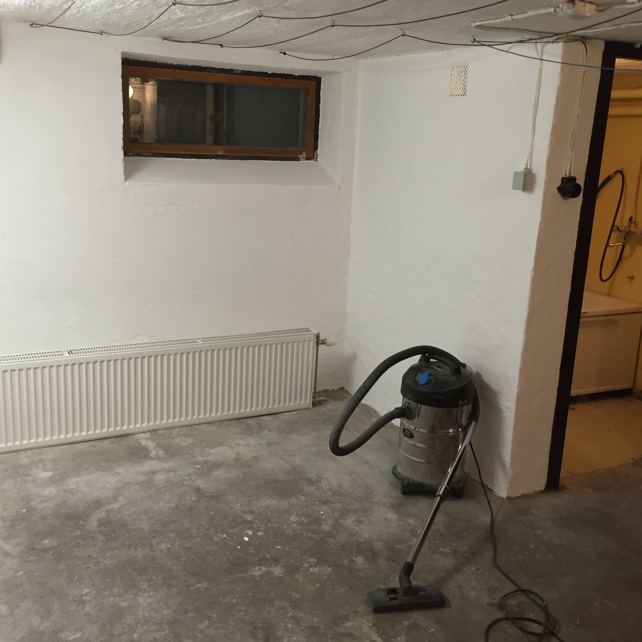

Vi håller på att fixa till tvättstugan i källaren. Skulle vilja ha upp en radiator som ändå inte används. Men då behöver jag dra fram matning från närmsta värmestammar. 2 rörssystem, gammalt av stål/gjutjärn(?). Har mätt diametern på ett ställe där isoleringen är borta och få det till ca 30mm eller däromkring.
Kan det stämma?
Finns det grejer så en gröngöling som mig kan kapa av stammen med vinkelslip och sen koppla in en t-koppling? Därifrån tänker jag sen att det kanske räcker med 15 eller 22 kopparrör eller vad är lämpligast?

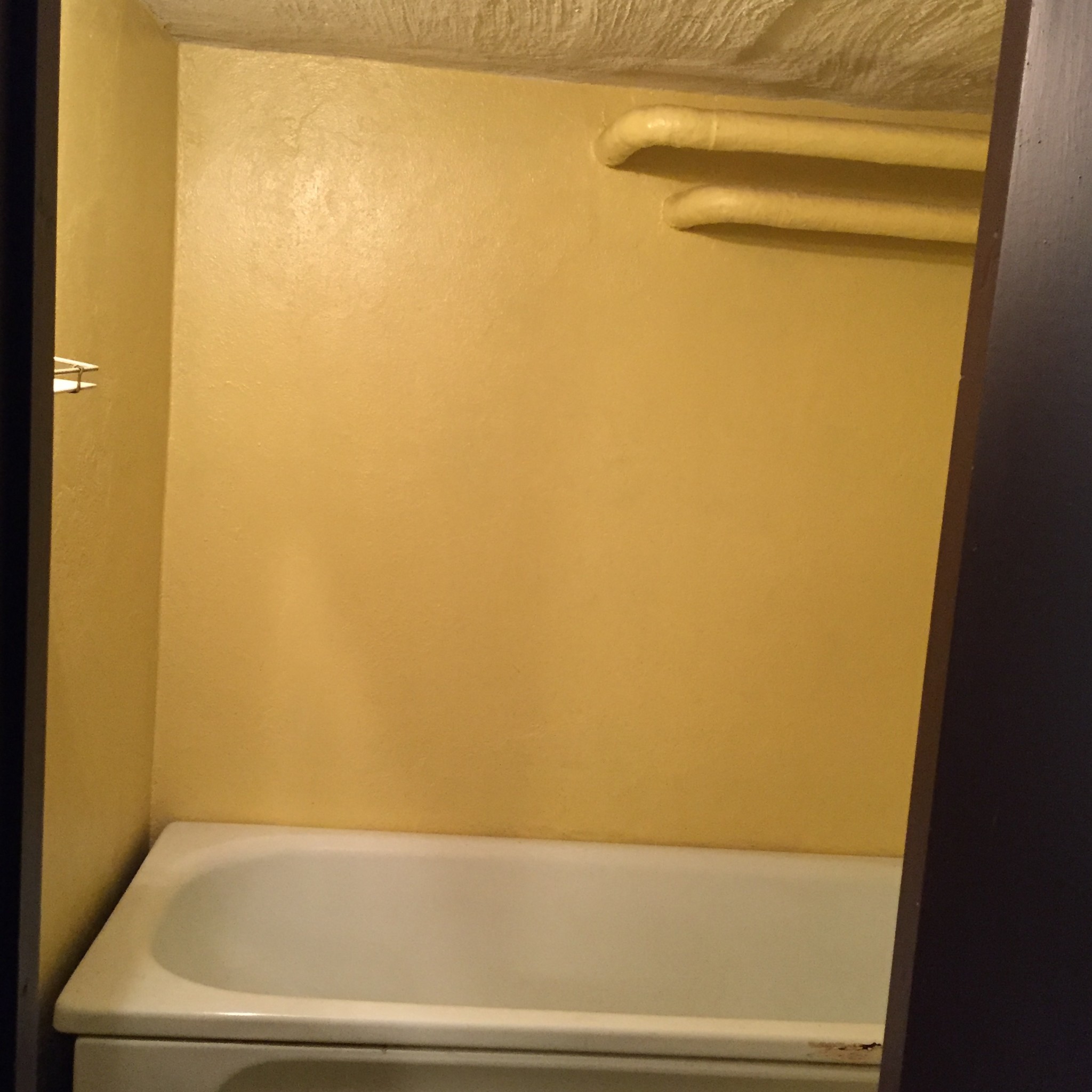

Värmestamarna finns alltså i gamla badrummet till höger. Används inte längre, och inga fuktspärrar att ta hänsyn till.
Tänkte alltså gå igenom väggen till vänster så kommer man ut precis ovan för radiatorn på bild 1

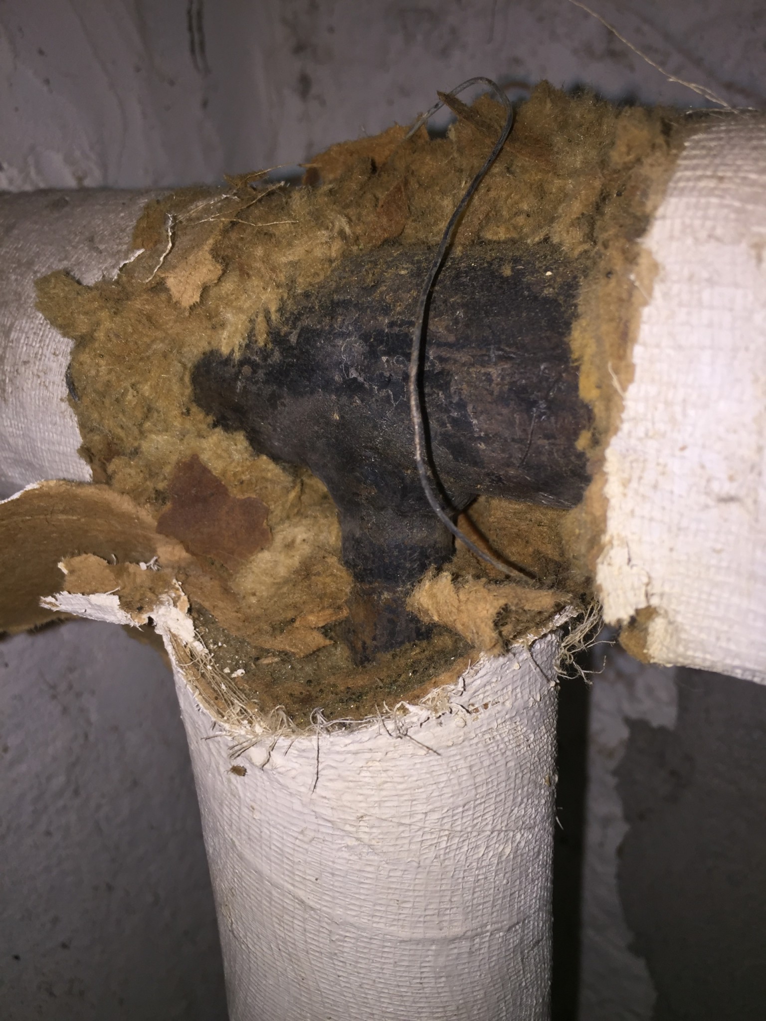

(Har blivit varskodd att rörisoleringfn troligen innehåller asbest men med lite försiktighet ska det väl gå an att frilägga en bit av rören)

Mät rören igen. 26,9 eller 33,7 borde du ha.
Finns det ingen gänga i närheten du kan använda? Och mycket riktigt ser det ut som asbests i böjarna!

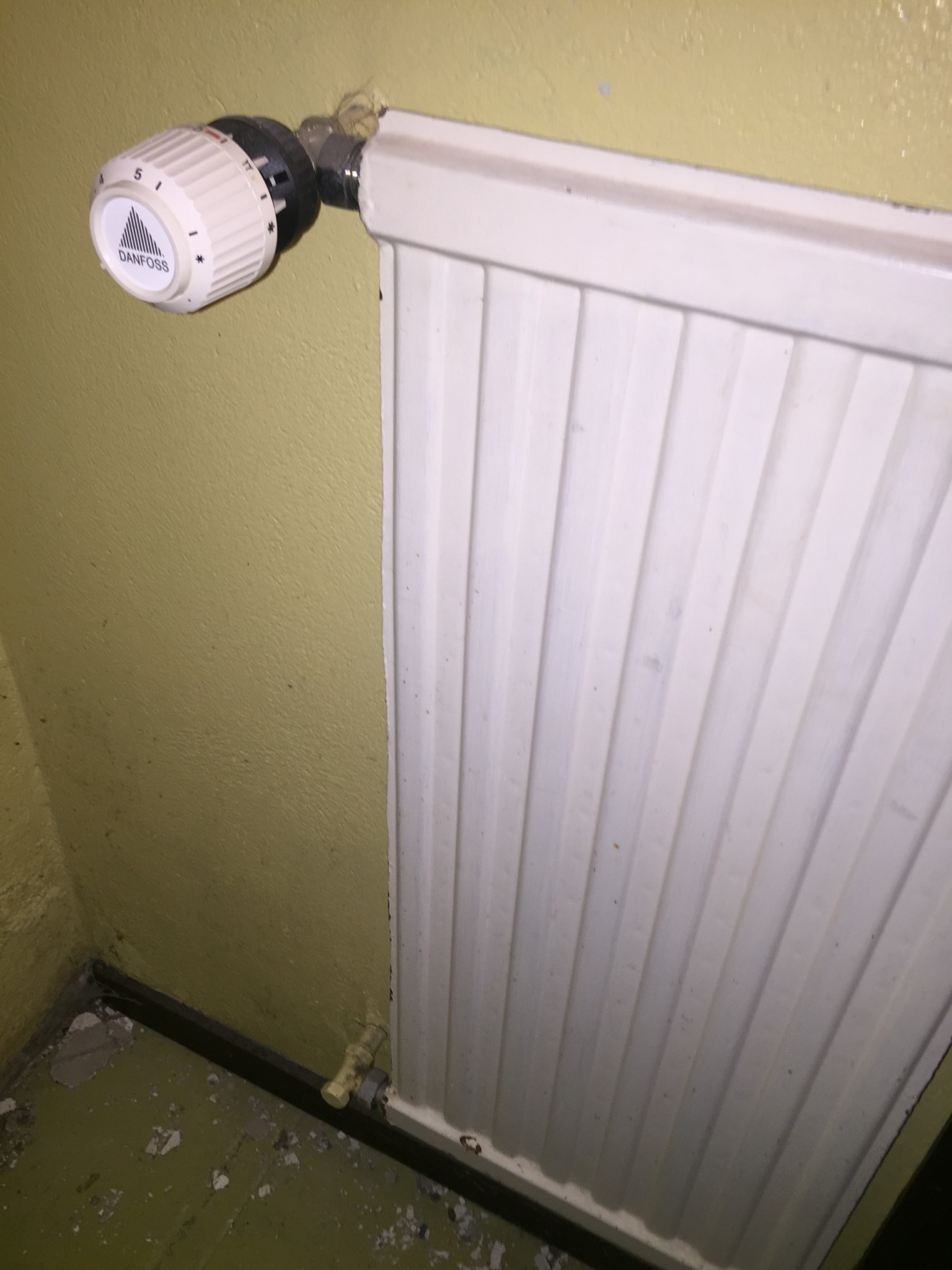

På bild 2 i mitt första inlägg. På insidan till höger om dörröppningen sitter denna lilla radiator
Finns det någon t-koppling jag kan sätta precis efter rören kommit ut genom väggen och gå vidare med till den radiator jag tänker sätta upp? Badkaret ska rivas ut så jag tänker om man låter varmmatningen gå ner till underkant av radiatorn och sen får rören löpa längs med väggarna runt rummet. Hänger ni med på hur jag menar?
Det är nog enklast, men om du tror du behöver den lilla radden så kan du ju ha den inkopplad ocksåolofh skrev:

Det sitter inne i det lilla rummet med badkaret. Det får ryka för jag tror inte det tillför så mkt i det oftast stängda rummet, är ju rätt litet också så kan nog inte ge så hög effekt.krilleman_215 skrev:
