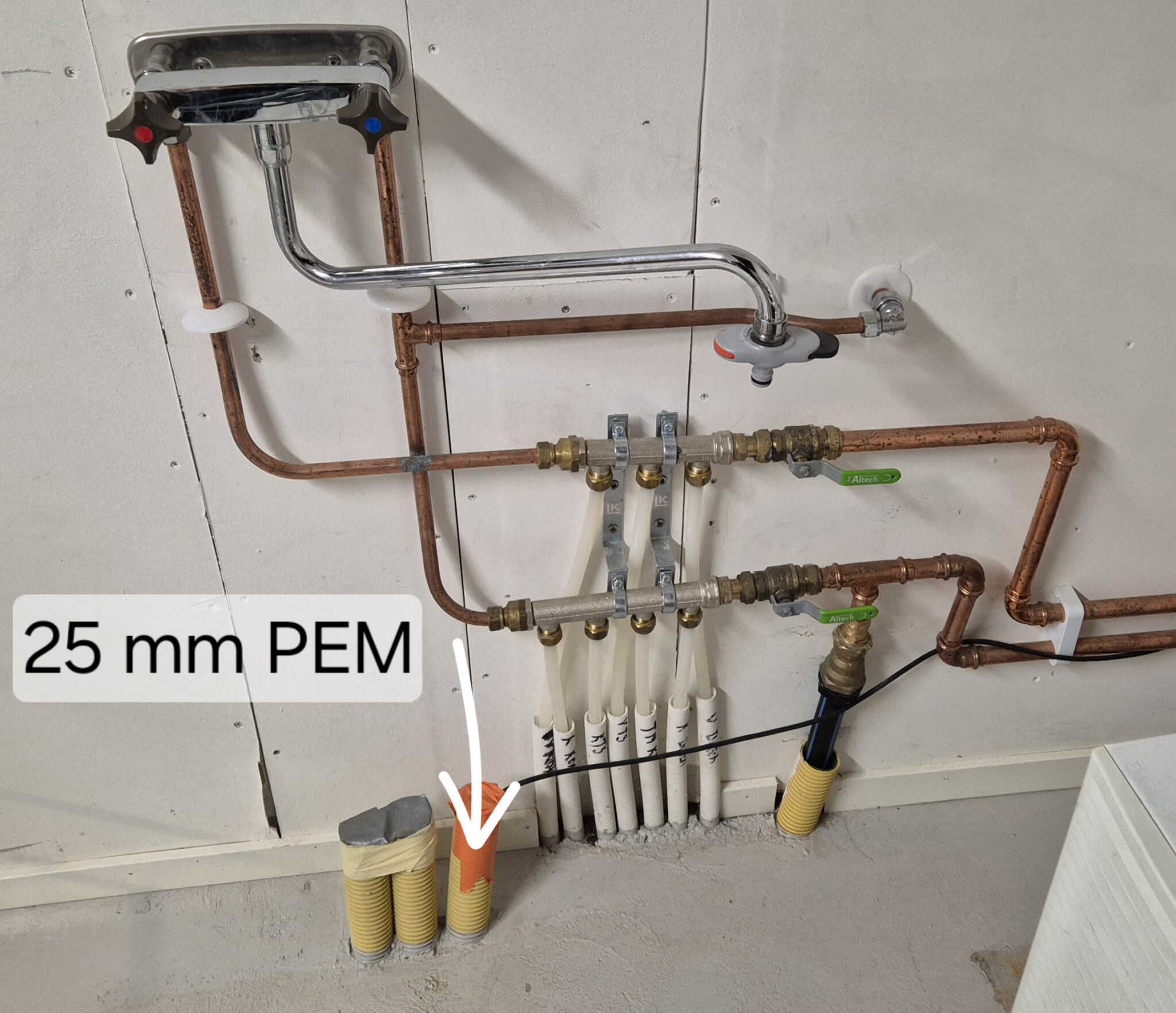

Jag har ett garage där det sedan tidigare är förberett med några 50 mm kablerör där jag tänkte dra ut 25mm PEM till det kommande växthuset. Nuvarande installation set ut enligt bilden nedan.
Hur hade ni kopplat in 25 mm PEM för bästa vattenflöde. Hade också gärna fått till så det är så enkelt som möjligt att koppla på kompressorn och blåsa ut ledningarna inför vintern.
Tack på förhand för idé och förslag.

Måste det vara en PEM då? Det absolut enklaste vore väl en trädgårdsslang du hänger på blandaren för säsongen med gardenakoppling och sedan tar loss och blåser ur när säsongen är klar.
