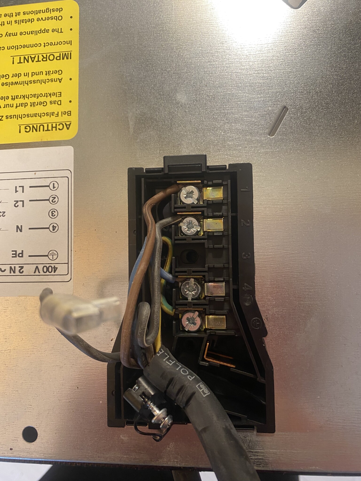

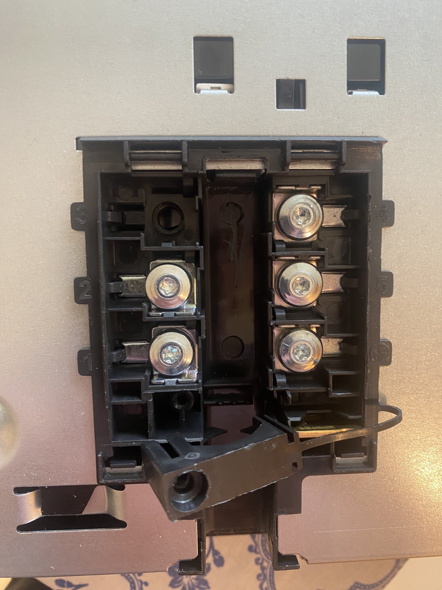

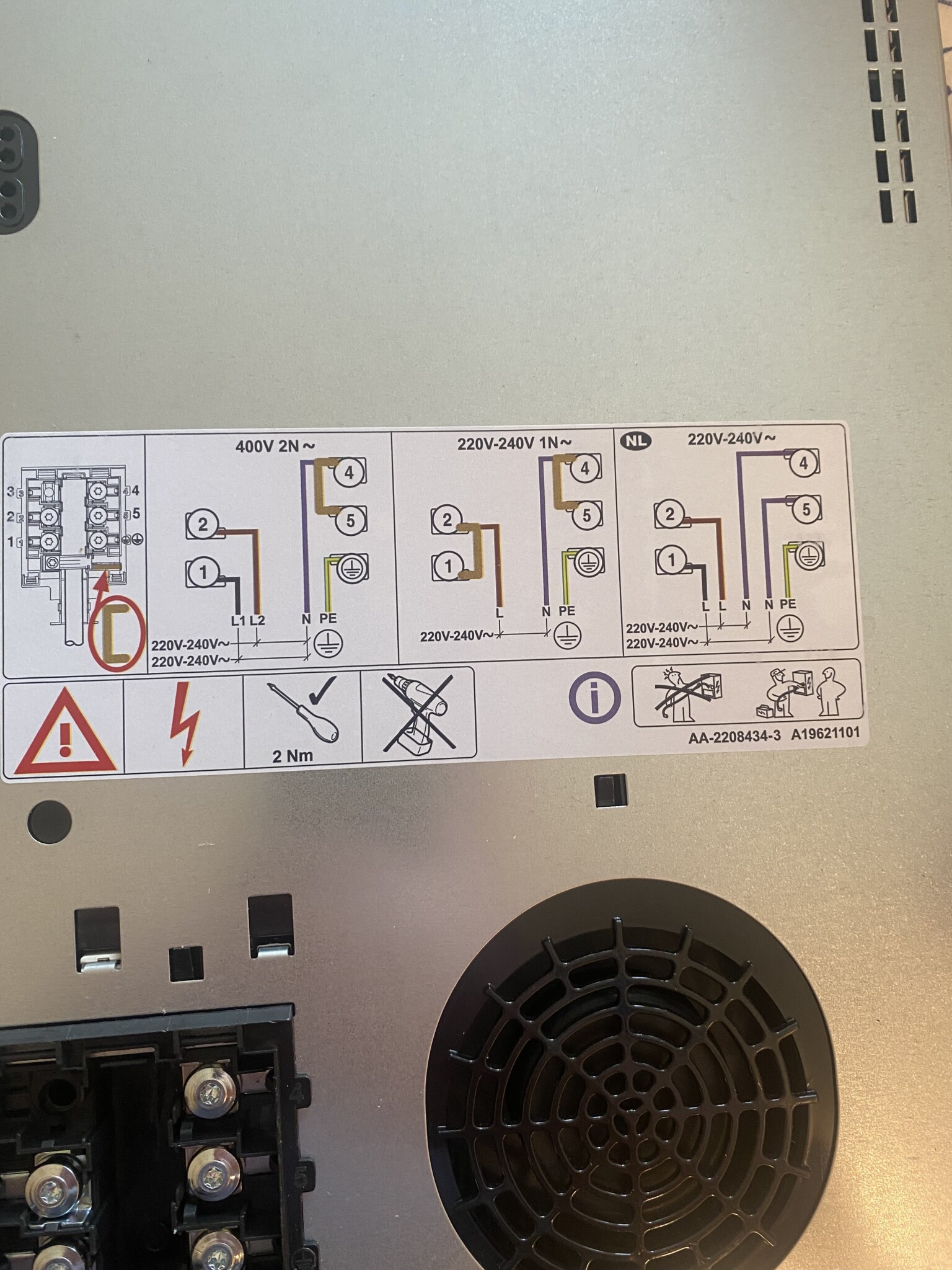

Har köpt ny induktionshäll IKEA matmässig. Är 4 kablar kopplade till den gamla och 1 som inte är kopplad. Blir osäker hur det ska kopplas. Finns ju 5 kopplingar till den nya.
  • Närbild på en elektrisk kopplingsplint med fem anslutningspunkter och fyra kablar anslutna till en induktionshäll.
  • Instruktionspanel för elektrisk anslutning, visar kopplingsscheman för 400V och 220-240V med varningssymboler och verktygsikoner.
  • Närbild av en elektrisk kopplingsplint med flera anslutningspunkter och skruvar, monterad på en metallpanel.
Till din nya är det bara 2 faser som din gamla, skillnaden är att N ska byglas mellan plint 4 och 5
BAK62 och 1 till
Jag tackar och bugar! Är nu inkopplad och provad.
