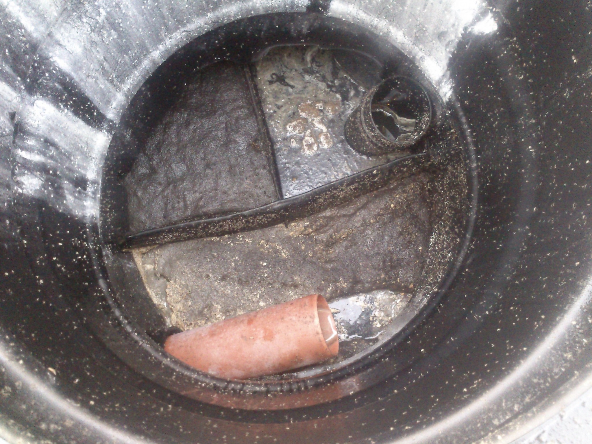

Ja, rubriken är lite lustig. Varför inte sticka ner huvet o kolla?
Gjorde detta trots att det inte är en trevlig mljö
Min uppfattning var att avloppet inte var tömt då 2 kammrar av 3 såg fyllda ut.
Bakgrunden till trådstarten som tar en tillbaka till kajs och biss åldern är att renova hävdar bestämdt att tanken tömdes för 5 dagar sen och jag har inte noterat en lastbil, inte sett spår i gruset och det är första tömningen. Min uppfattning är att det är lätt och missa den iaf.
det gjordes med sopkärlen också trots påminnelse.
Jag har ingen lust med att tanken blir full och rinner över till markbädden under vintern och sen är hela avloppssystemet defekt.
Vet inte om man vill lägg upp en bild, är ju inte så trevlig syn.
Min uppfattning är att slammet som åker in i tanken ska sjunka till botten och endast vatten ska vara synligt vid toppen av kammaren. Om man då ser ett iaf 10 cm "packat" lager med slam vid ytan så bör kammaren vara full och tanken har då inte blivit tömd.
Är jag ute och cyklar?

Jo, min uppfattning var att det borde vara tjockt hela vägen ner till botten i iaf fack1 men det upplevde jag inte att det var. Första gången jag råkar ut för en sån skitsak
Mailade renova och ifrågasatte och nämnde att skulle dom ha fel så får dom bekosta en ny avloppsanläggning samt sanering med tanke på att jag uppmärksammat dom på ev misstanke av fel utfört arbete.
Kanske skulle satsa på att reklamera själva tömningen annars, som nämnt så borde det inte ligga så mycket kvar i facken.

Idag så ringde Renova, dom fixar att bilen kommer ut och tömmer (igen?) och så skulle dom utreda varför tanken rapporterades färdig.
Trevliga var dom iaf
Men dom förstodd nog inte när jag nämnde tipset med lämna en lapp på brunnslocket, dom sa att dom lägger en lapp i brevlådan.... Ibland... Om den är intill huset... Försökte förklara men gav upp ha ha
