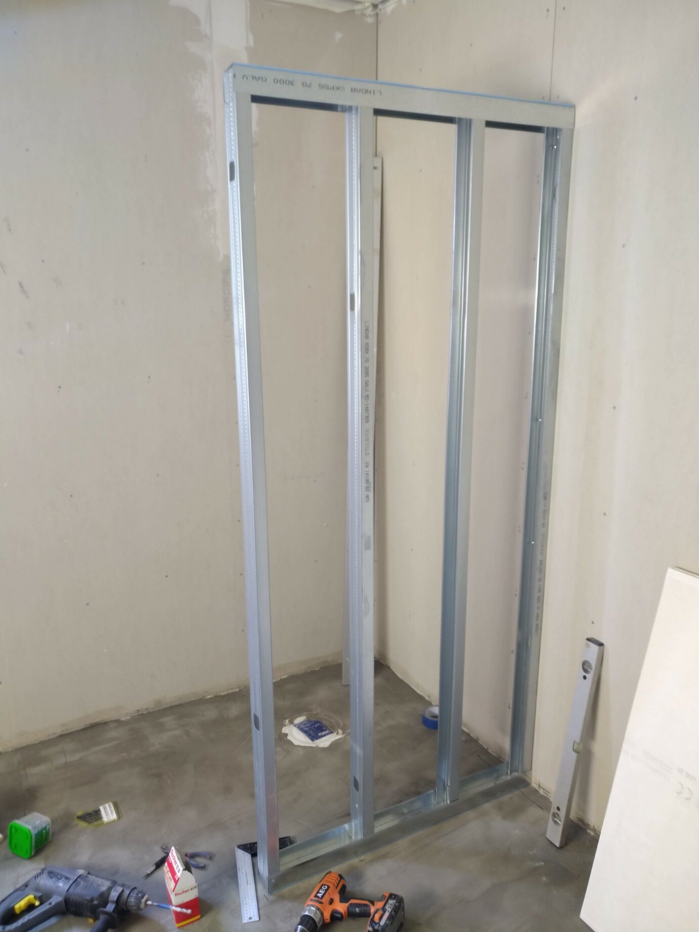

Har flytspacklat golv men ej lagt tätskikt ännu.
Väggen skall gå hela vägen upp till tak och bör därmed blir stabil.
1. Träkonstruktion skruvad i vägg och tak. Kläs in med tätskikt. Hur göra formstabil? Plywood?

Bygg med 70 regel , fäst i vägg golv å tak , klä med plyfa och gips , sätt hörnlist och klä resten med tätskikt som alla andra väggar
Fint. Tack. Låter bra.R Rickard.lj skrev:
Funkar osb istället för plyfa? - har massor liggande.
Hur fäster jag i golvet som nu är flytspacklat och har golvvärmeslang? Räcker lim?

Ja om du inte ska hänga tunga saker i väggen så funkar de , inte helt by he book , de väljer du själv
Köp typ tec7 , casco extremfix , limma som faan 😅😂 ,

Jag byggde väggen av plåtreglar och våtrumsgips innan tätskiktet. Resten av rummet är vanlig kartonggips och plywood, men det kändes bättre med oorganiskt material i den väggen som har tätskikt på nästan alla sidor.

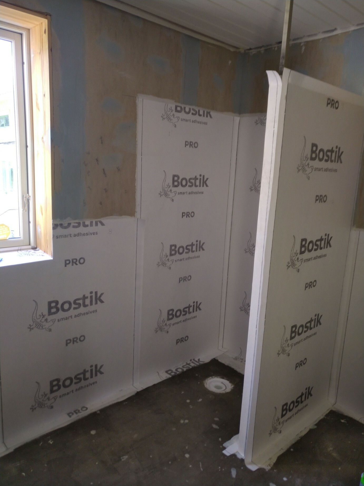

Jag förstår inte vad det är jag ser på bild två... 🤔🙄
Har du satt foliebitar direkt på plyfan ???
Tänk sedan på att du aldrig kan hänga upp någonting på den väggen då du i min värld var dumsnål som inte byggde med plyfa där också och stålreglar inte är godkända till skruvinfästningar.

Nä, men visst ser det skumt ut? Det är gipsskivorna på bild 1 som är primade.Paul-Staffanstorp skrev:
Jo, jag funderade några vändor innan. Men slutsatsen var att jag inte kommer att behöva hänga nåt på den väggsnutten så jag tyckte det var bättre att undvika organiskt material där.Paul-Staffanstorp skrev:
Muggen är på ena sidan väggen, så då sätter jag handtag på båda sidor och fäster med genomgående gängstång... 🤓Paul-Staffanstorp skrev:

Ok, men varför så konstiga avslut på folien när det borde vara upp till taket iaf i duschzonen ?useless skrev:

Genomgående hjälper ju inte då du bryter fuktskyddet 😉

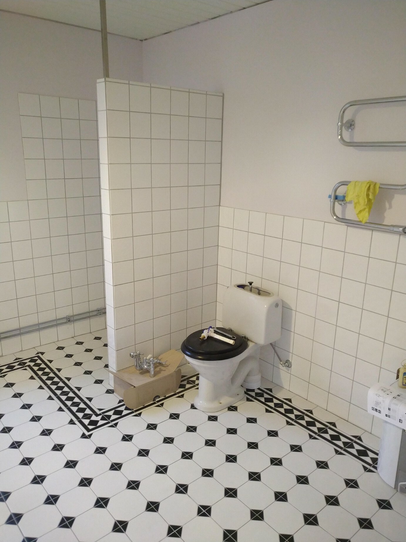

Stället där vi köpte kakel hade färdiga väggar till salu i form av "wedi-skivor" (https://www.altsystem.wedi.net/en/products/building-systems/building-board/). Såg det dock efter att väggen redan var byggd. Verkade smidigt i alla fall.
Byggde min fristående vägg med 70s träregel. Sen limmades och skruvades 15mm plywood fast på reglarna, efter de rollades plywooden med trälim och gipsades. Har skippat pinnen från väggen upp till taket, tiden får utvisa om de var ett misstag eller inte
Nu är det försent, men vi bygger sådana duschväggar efter att vi kaklat badrummet. Samma princip som inbyggnads toaletter. Skulle man vilja byta väggen mot dusch dörr/glas vägg eller om det sker någon form av skada, så tar inte tätskiktet skada. 😉D DavidNS skrev:
