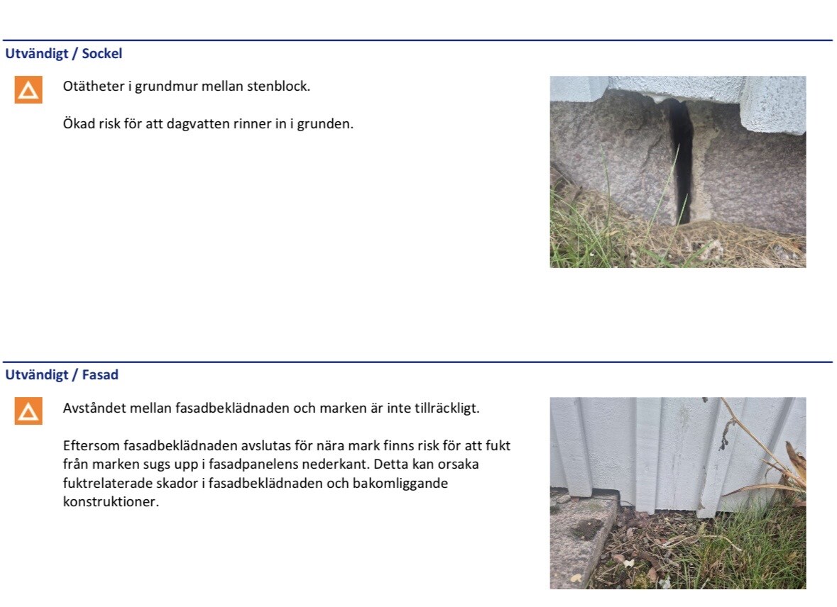

Tror ni det skulle gå att komma åt krypgrunden genom den här sprickan som dom nämner i besiktningspapprena? Få in en kamera där åtminstone?
Att dom skriver att golvet lutar, kan det vara ett tecken på att det är nåt knas i krypgrunden? Jag märkte som sagt inte av nån lutning när jag va där. Men det står i papprena.
Om öppningen för genom hela muren så går det att din en kamera. Prova att stoppa in en pinne eller något så märker du om det tar stopp inom 50 cm eller om det är fritt.
Att huset blivit lite snett på 100 år är i get förvånandsvärt skulle jag säga. Kan vara marken som satt sig någonstans. Kan vara en syll som börjat ruttna, kan vara byggt snett från början också.

Vad för sorts kamera skulle man kunna få in där och vem har sådana? Jag frågade besiktningsmannen men han visste inte 🤔 Han kunde bara hjälpa till om säljarna gjorde en lucka och krypgrunden är tillräckligt hög.

Den där sprickan ser ju lite obehaglig ut. Det där bör du nog få besiktigat om du skall köpa.
Det kan mycket väl vara helt OK, men det är en varningsklocka.

Det är ingen spricka. Det är glapp mellan grundstenarna. Som det står i protokollet.
En liknande biltemakameran inspekterade jag vår grund med.
Ett vp rör som du kör in kameran i så är det ganska lätt att vifta runt, men tar en stund att få pli på det. Men att glipan är så smal gör det svårare. Du kommer nog bara kunna titta rakt in.
