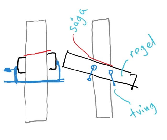

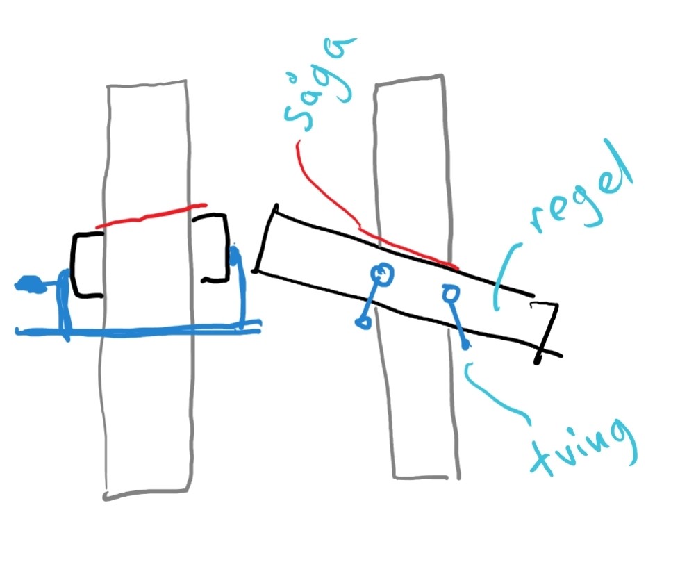

Såhär hade jag nog gjort. Lägg sågbladet an mot stödet och såga lugnt. Bara att mäta in höjden noga. Rita en markering på stolpen innan så är det enkelt att följa.
Handritad skiss som beskriver hur man använder en såg och ett stöd för att såga i en trästolpe.
Fairlane och 6 till
