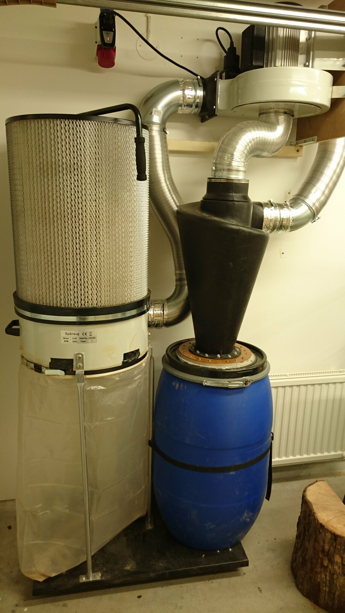

För egen del kör jag med en moddad spånsug från DUAB extrautrustad med patronfilter och en cyklon framför. Fördelen med upplägget är att patronfiltret inte beckar ihop av spån och damm som i stället landar ner i cyklonens tunna.
Jag kollade på kraftigare spånsugar men då fanns det inga patronfilter som passade rakt av.

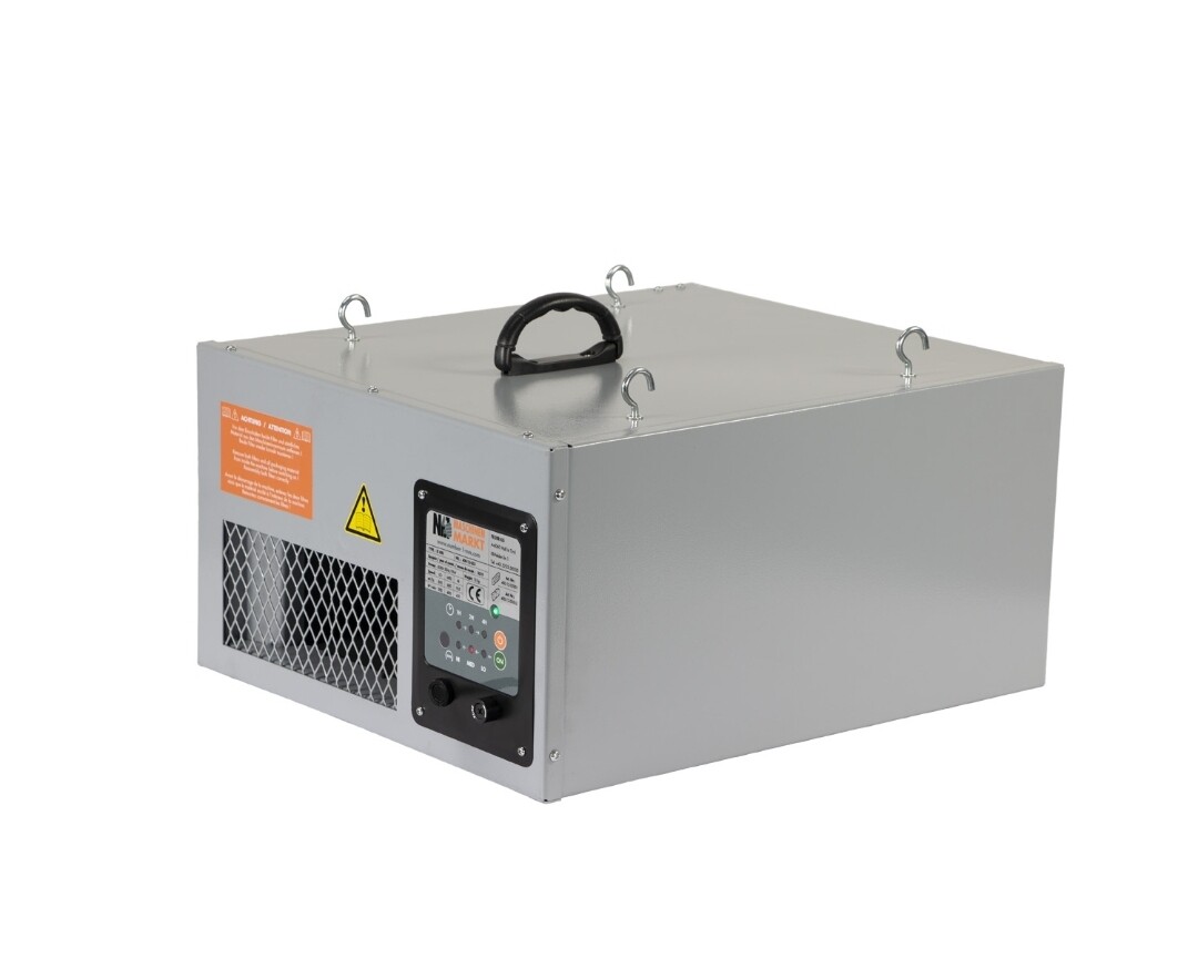

Sedan har jag igång en luftrenare som komplement. Hur man än gör så är det alltid spån och damm som smiter förbi maskinernas sugstosar.
https://planomaskin.se/sv/luftrenare/nr1-luftfilter-lf-600.html

Orsaken till att använda en cyklon är att spån som yr omkring inne i ett patronfilter snabbt nöter upp filtret. Inte så mycket att nötningen syns men så mycket att det blir små hål längst inne i vecken där det sedan läcker ut fint damm av den mest hälsovådliga sorten.
Skillnaden mellan en bra cyklon och en dålig är att en bra cyklon skiljer ur mer fint damm och därför minskar den nötningen på filtren ännu mer.
Vill man däremot ha dammfritt hamsterspån att sälja så skall man ha en dålig cyklon som låter allt dammet fara rätt igenom utan att skiljas av.

Samma prylar som jag, fast du har en cyklon också. Använde du patronfiltret innan du skaffade cyklonen? Om du gjorde det - märkte du någon skillnad i effekt med och utan cyklon? Både igensatt filter och cyklonen i sig minskar ju effekten, men frågan är hur mycket.ClasseClas skrev:

Jag använde spånsugen innan jag skaffade cyklon och jag vill säga att patronfiltret satte igen nästan direkt. Jag påstår att med cyklon får man bättre sugförmåga i genomsnitt över en cykel som innefattar från byte av säck/tunna till nästa byte.Hep skrev:
