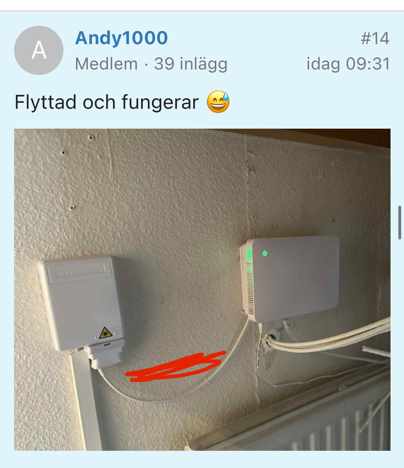

J JohanL73 skrev:
Snyggt jobbat!
I all vänlighet: Om jag var du skulle jag försöka säkra fiberkabeln mellan converter och router (eller skaffa en extra att ha i reserv).
Tänk på att den har en minsta rekommenderad böjradie.
Hur tänker du att jag kan säkra den? Detta är under en trappa så det är en plats man aldrig är på, men ibland skjuter vi in lådor där.
Sen när jag monterade ner icotera-boxen såg jag att det finns ju mer kabel även i den boxen, den är upprullad inne i boxen och kan säkert dras ut med 20 extra centimer om jag skulle vilja böja den ännu mindre.
Väggmonterad omvandlare och kabelsystem med kabellist, flyttad enligt instruktion för bättre åtkomst och förvaring av kablar.
Sätt en kabellist här och lägg kabeln i så räcker det. Nu när du vet hur man gör så kan du ju till och med flytta omvandlaren ännu närmare boxen så kan du linda upp ännu med kabel i omvandlaren!
J JohanL73 skrev:
Snyggt jobbat!
Gissar att du menar fibern mellan fiber skarvbox och mediakonverterare som bör fästas upp så ingen råkar fastna i den. Ser ingen router på bilden och mellan mediakonverterare och router är det ju en CAT5/6 kabel.
@Ossian K Olsson 's förslag är utmärkt.
Hade korrigerat om jag kunde.
