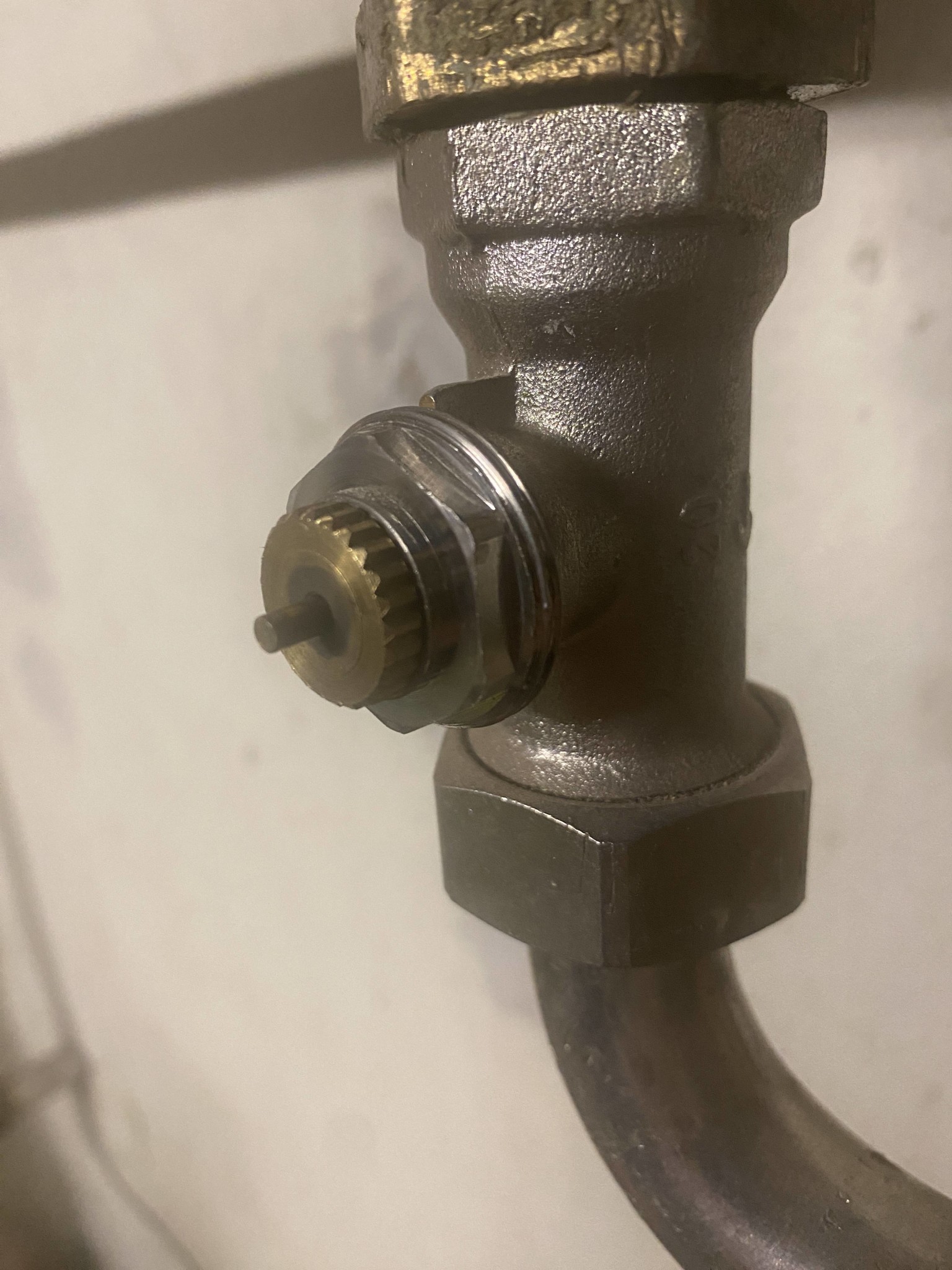

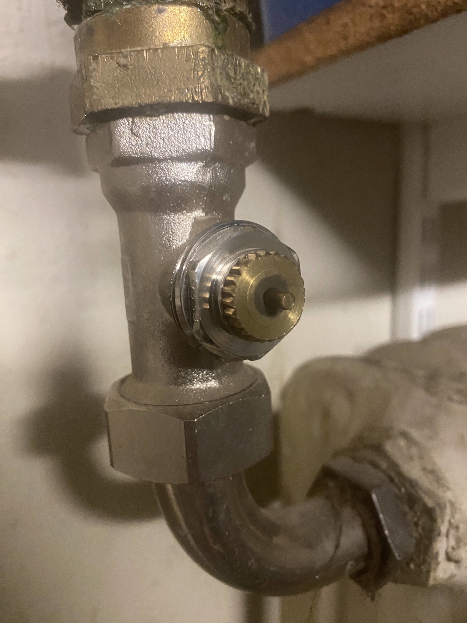

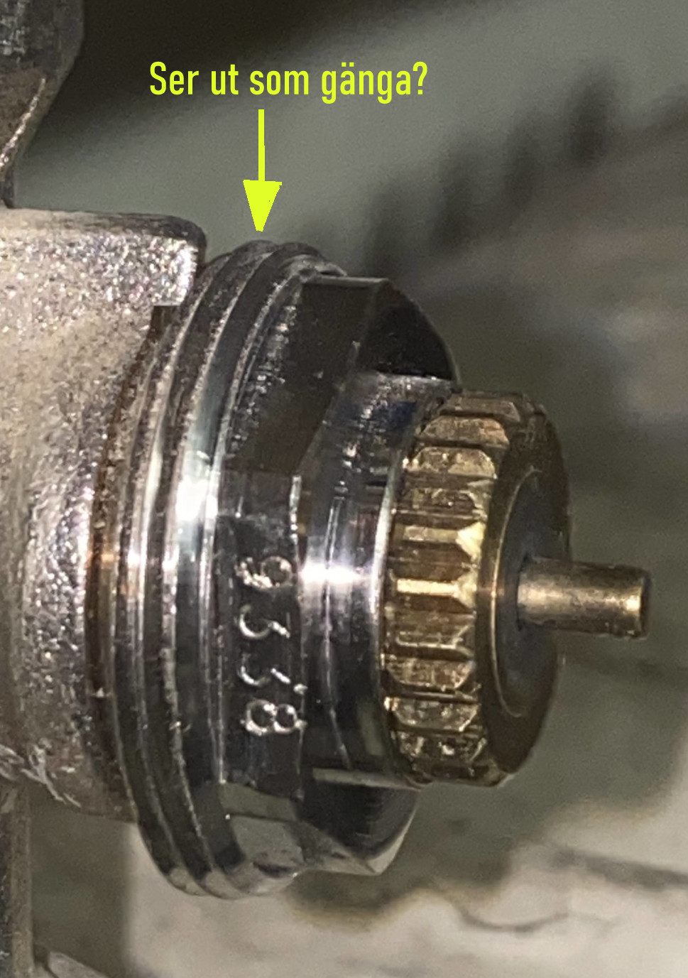

Vi är nyinflyttade i villa och försöker få grepp om värmesystemet. Har upptäckt att vi har ett element i garaget som går för fullt. Garaget används som förvaringsplats för bråte och trädgårdsredskap samt för bergvärmepumpen så behöver inte vara uppvärmt. Vidare så är garageporten inte/dåligt isolerad så vi eldar för kråkorna...
Har försökt förstå hur jag kan reglera / stänga av elementet men lyckas tyvärr inte. Det enda jag hittar som liknar någon typ av ventil eller regleringspunkt är på nedan bilder och jag förstår inte hur jag ska ändra inställning eller om jag kan köpa någon typ av termostat och montera på. Eller om jag måste ta hit en rörmokare som monterar rätt attiraljer...
Skulle vara väldigt tacksam för all hjälp med detta!

Det du visar är ventilen där man sätter en termostat som trycker på stiftet i mitten för att minska flödet.

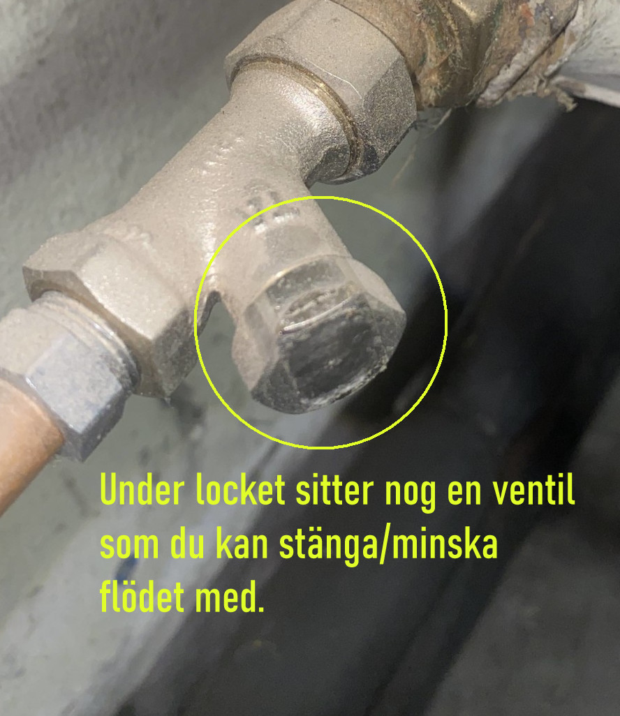

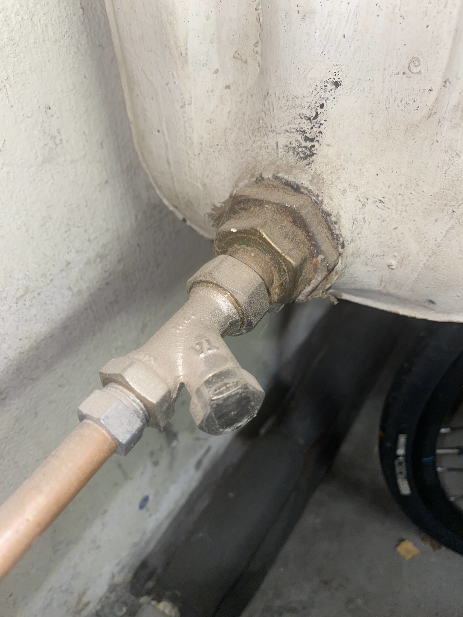

På undersidan av elementet (där vattnet kommer ut) där brukar sitta en annan ventil (under ett lock) där du kan justera flödet och helt stänga av det.
Sitter det ett par gängor i yttersta kransen? Mät i så fall ytterdiametern över gängorna, det gör det lättare att hitta en termostat som passar. Stäng aldrig av elementen helt och hållet så det kan stå och frysa med skador som följd.

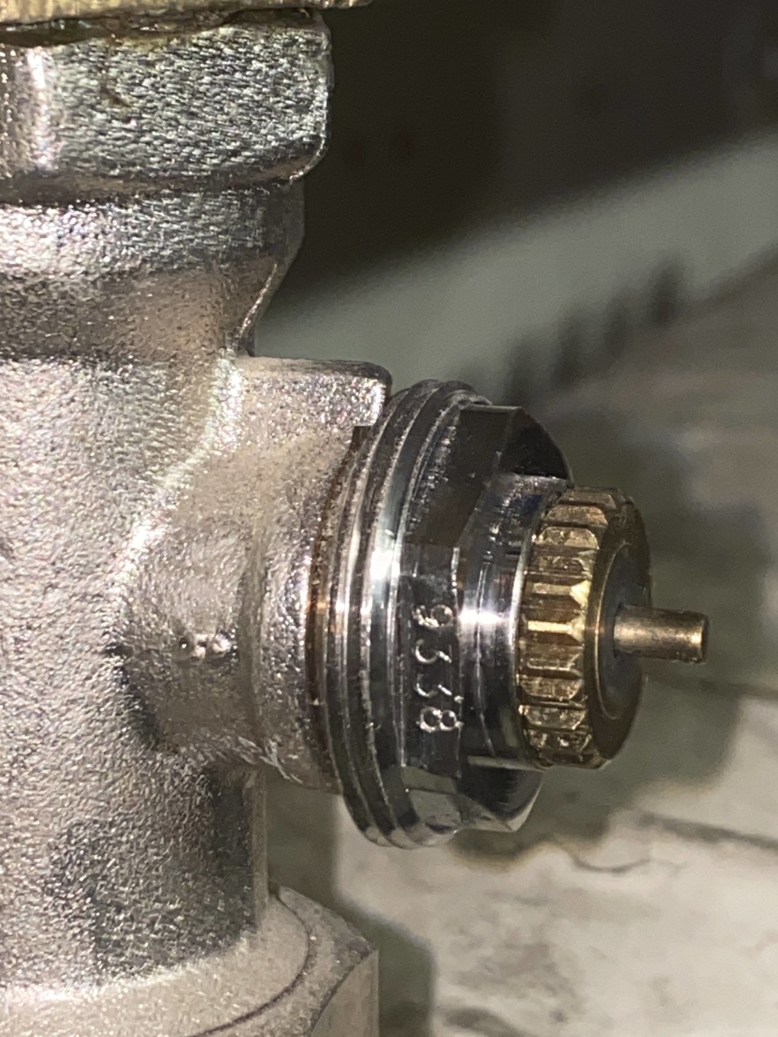

Det verkar inte sitta några gängor på ventilen. Försökte ta en inzoomad bild (sorry för dålig kvalitet). Kan man fortfarande få på en termostat då?
Nertill sitter det bara vad som ser ut som en koppling. Går inte att öppna eller lyfta på någon del av den.

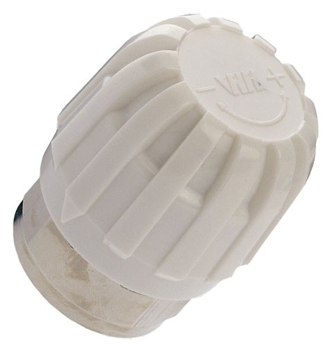

Du kan montera en ratt på ventilen så att du kan reglera värmen och stänga av den helt. Kolla måtten.
Exempel: https://www.rinkabyror.se/artikel/mma-handvred-enh/

Om du bara vill stänga av så är det bara att dra ett buntband runt ventilen som håller piggen intryckt. Billig och snabb lösning.
Någon har skruvat bort din termostat någon gång i tiden.
Mät diametern på gången med ett skjutmått eller tumstock, samt ta en bild med mobilkameran som du kan visa så kan säkert de flesta rörmokare förse dig med en passande termostat!
Skruva inte igen returventilen, då finns frysrisk om vattenflödet stannar av helt…

vad menar du med att det inte sitter några gängor? Du har ju bifogat en bild där det jättetydligt finns gängor. Vet du inte vad en gänga är? I så fall får du nog ringa en hantverkare som kommer och hjälper dig istället för att du ska försöka göra detta självN Nicken12 skrev:
Ventilen är en TA RVT tillverkad V38 1993 med gänga M28x1, 5 för termostat
Köp en sådan här utbytestermostat som passar direkt på din ventil.
