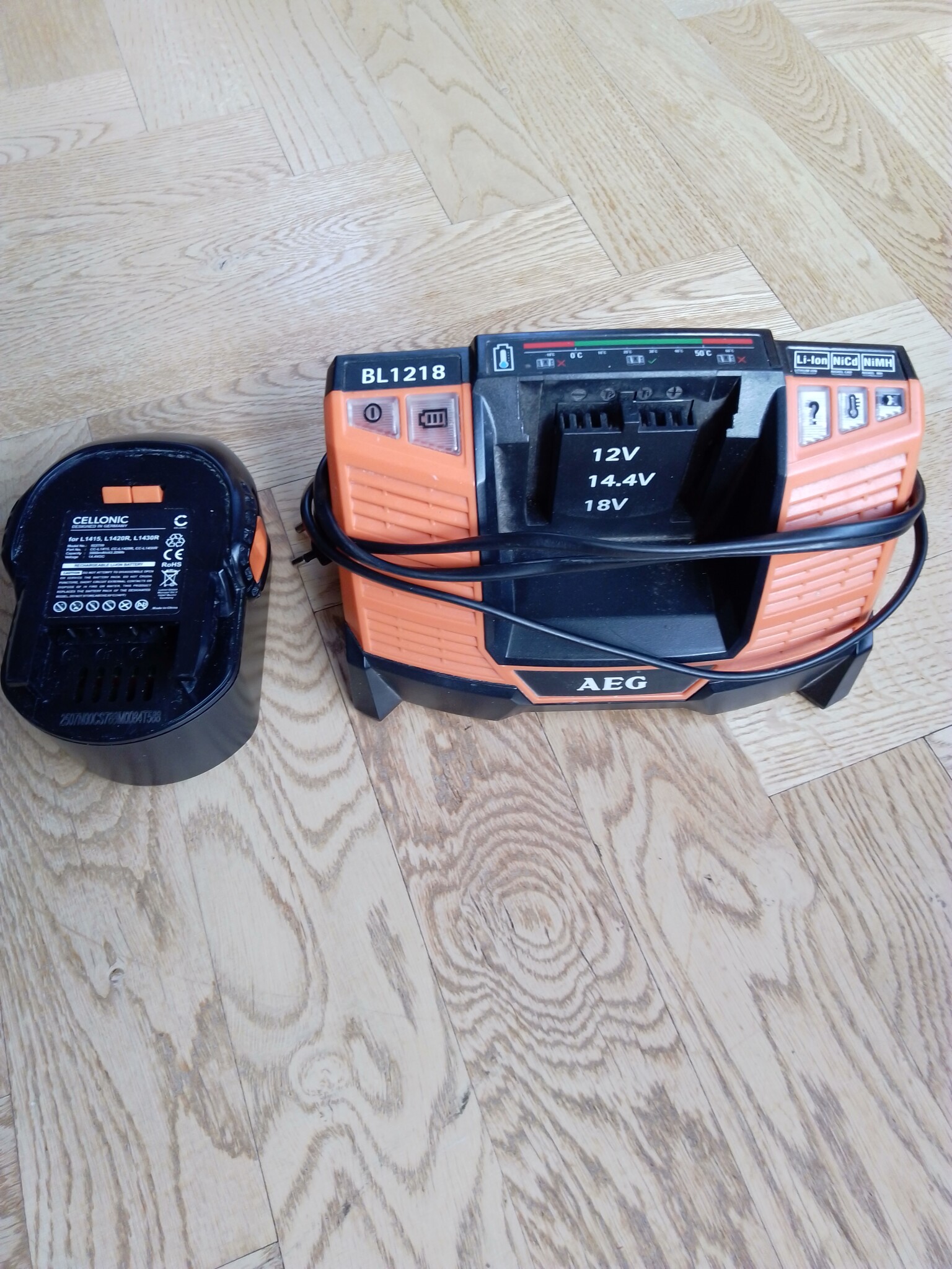

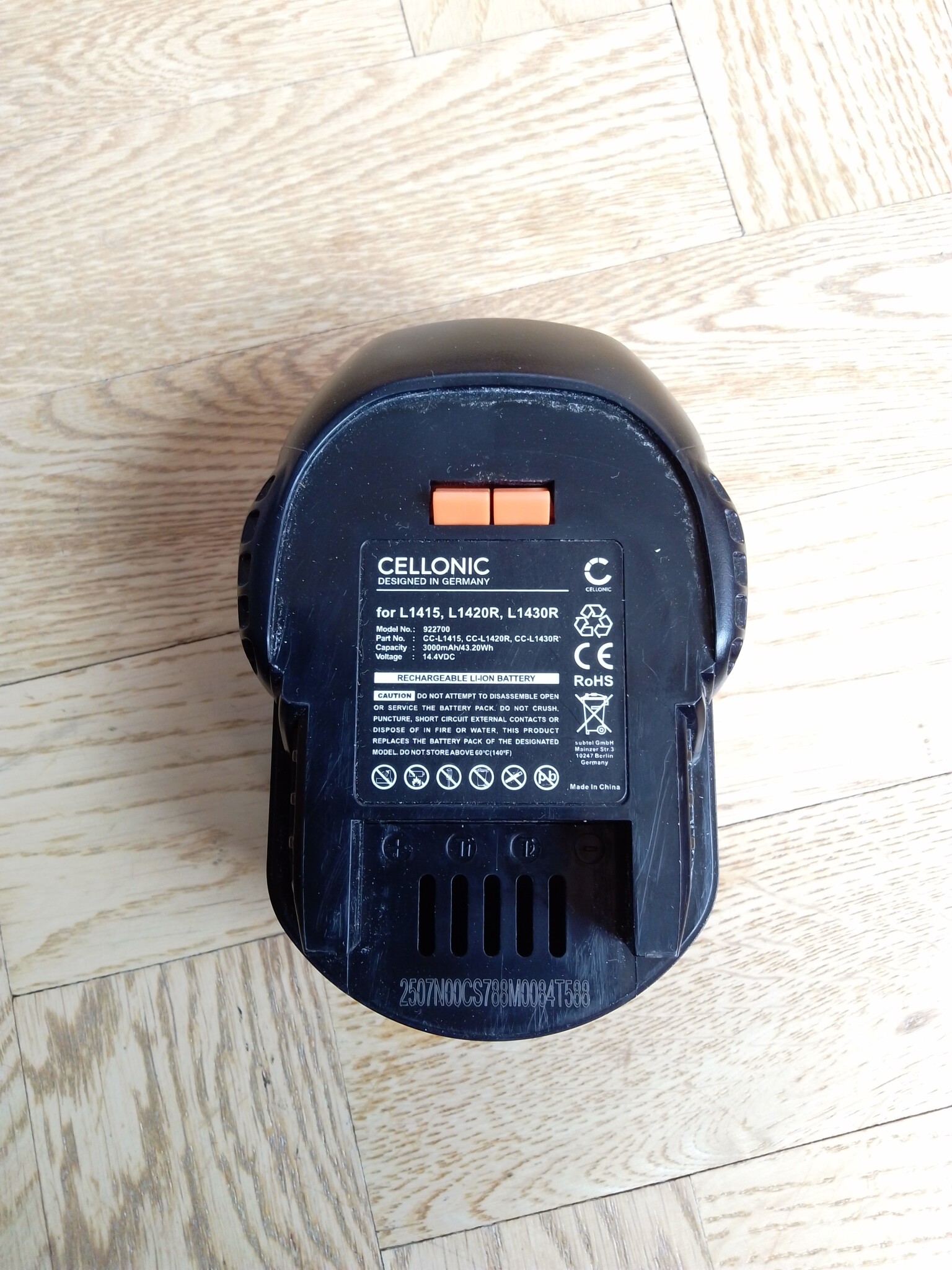

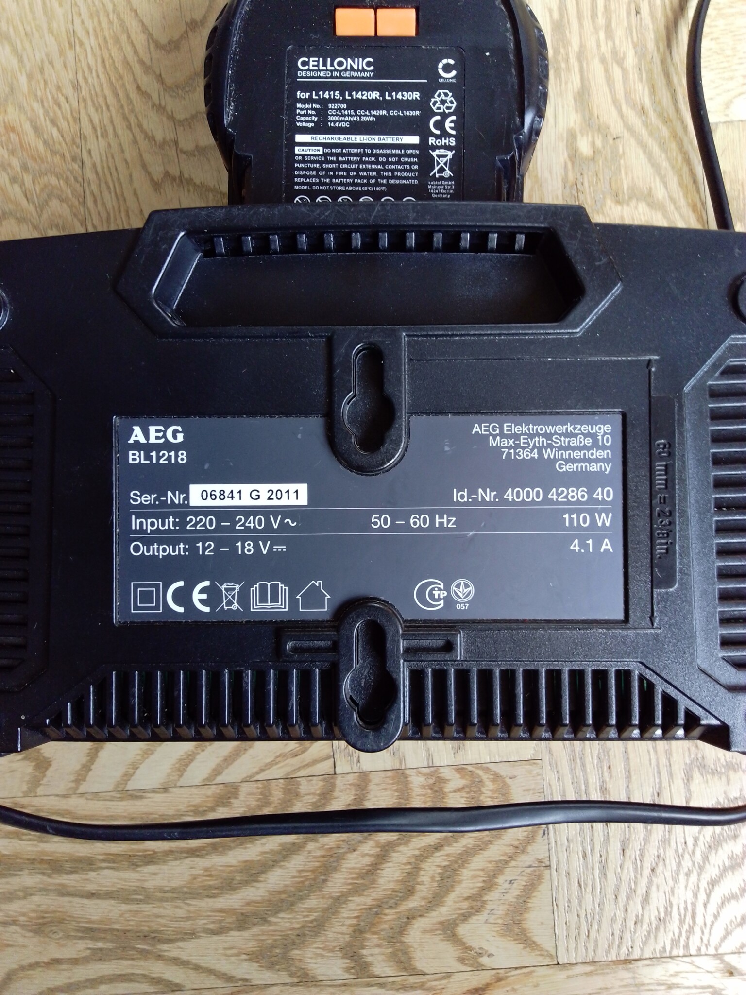

När jag laddar batteriet visar aldrig laddaren att batteriet laddats klart. Har två batterier av samma fabrikat enligt bild. Båda batterierna ger samma resultat i laddaren. Batterierna är nya.
Betyder det att laddaren är trasig ?
Kan jag kontrollera om laddaren är OK ?
Hälsn Mats

Såna här problem har jag haft tidigare med "kompatibla" batterier. D.v.s. att batterier och laddare inte "pratar" med varandra.
Jag tror att laddaren är ok och att problemet är dom "kompatibla" batterierna. Ett sätt att testa laddaren är att stoppa i ett original batteri.

När jag sätter i batteriet blinkar lampa nr3 med frågetecknet några sekunder, batteriet kontrolleras. Därefter börjar laddlampan nr2 att blinka, indikerande att laddning pågår. Men det är allt, den ska ju lysa konstant när det är färdigt laddat, men det händer aldrig.

Jag misstänker att det är som du skriver, kompatibilietsproblem. Har tyvärr inget originalbatteri att testa med.

Har du provat med ett AEG-batteri?
Ett långskott, men testa med att göra ren polerna på batteri och laddare, spraya på elektronikspray på polerna, spraya samma på en trasa, gör rent seriöst.
Den åtgärden får jag göra då och då på min laserskrivare när jag kör med piratpatroner, tar 1 minut, värt besväret när piraten är typ halva priset 😎
