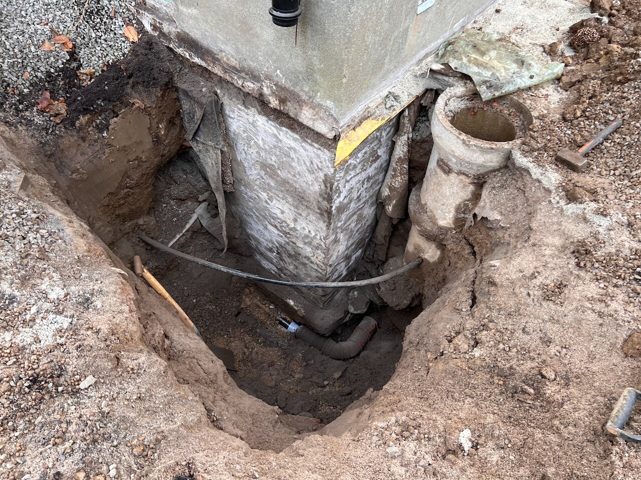

Vi filmade alla rör, hittade något som såg lite tveksamt ut och tog hit en firma som grävde sig ner precis utanför hörnet på huset där vatten kommer in. Två små skador åtgärdades, ny Isodrän installerades etc, men det kändes inte riktigt som vi fick någon klarhet i exakt varför det hade kommit in vatten genom väggen.

Är det inte bara vattenmassorna som samlas i slukhålet och sedan börjar trycka på källarväggen, det kanske inte blev perfekt åtgärdat sist? Har du kanske möjlighet att filma dräneringen och även ventilen?
Slukhålet är utgrävt ned till bottenplattan och fyllt igen, så det är inte det som är problemet längre. Däremot kan det absolut vara så att det kommer ned mycket vatten när det regnar. Vid det här senaste tillfället då det kom in vatten hade det bildats en svacka just där dräneringsfirman grävde, så det bildades en stor vattenpöl precis där problemet har varit. Det vattnet kan absolut ha letat sig ner i marken och skapat tryck mot väggen, men jag är inte tillräckligt insatt för att veta om det då är rimligt att vatten kommer in genom Isodrän och lättbetong. Det kanske är helt normalt? Svackan är åtgärdad och sedan dess har det inte kommit in mer vatten.C Carl Johansson skrev:

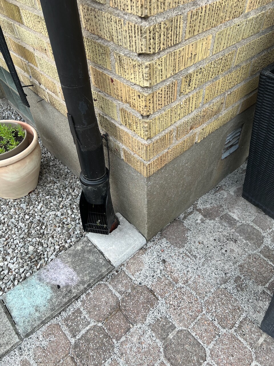

Det går ner ett stuprör precis vid det här hörnet på huset, och dräneringsfirman föreslog att vi skulle byta till en lövsil om inte är självrensande, då de normalt sett inte släpper ur sig något vatten alls ens vid riktiga skyfall. Då får man så klart komma ihåg att rensa den med jämna mellanrum istället, men det är ju ett litet pris att betala.

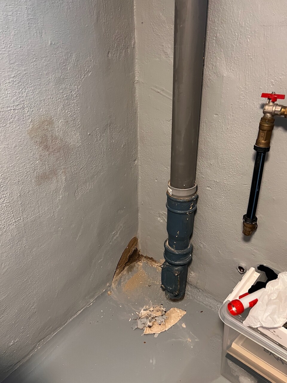

Här har vi lite bilder. Hörnet utifrån som det ser ut nu, hörnet utifrån under mark samt hur det såg ut när det hade kommit in vatten första gången (som vi märkte). På bilden inifrån syns en brun fläck en bit upp på väggen, även där hade fukt trängt igenom och löst upp en kartong som stod mot väggen.

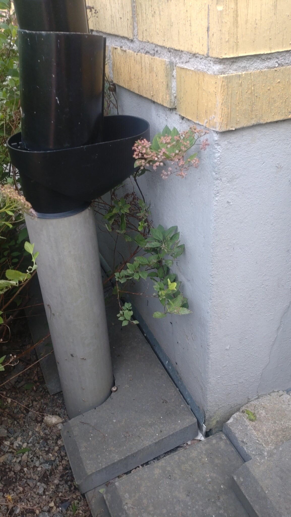

Jag hade nog bytt ut den där renstratten till en vanlig variant istället. Hade såna själv och jag blev helt ställd när jag såg hur mycket vatten vid kraftigt regn som sprutade ut från den. Samlades en stor pöl utanför den. Detta medförde att min vägg blev blöt i källaren. När jag bytte till en https://www.biltema.se/bygg/tak/tak...QjlSA667KfG3b8JwMRzSFfAJ79jz0f0xoCNrAQAvD_BwE
Så blev de mycket bättre för min del. Speciellt om det inte är jättebra lutning från huset.
Väldigt intressant, tack för tipset! Ska testa det direkt, det gör ju inte saken sämre i alla fall.Kosyer skrev:
Jag hade nog bytt ut den där renstratten till en vanlig variant istället. Hade såna själv och jag blev helt ställd när jag såg hur mycket vatten vid kraftigt regn som sprutade ut från den. Samlades en stor pöl utanför den. Detta medförde att min vägg blev blöt i källaren. När jag bytte till en [länk]

Jag hade mycket likartade förhållanden. Efter dränering som jag gjort själv. Bedömde att det berodde på stänk från silen som tog sig bakom topplisten till dräneringen som inte satt perfekt mellan spikarna. Kompletterade med en snigellist med butylmassa bakom. Funkat sen dess. Nota bene! Jag har ändå den "bättre" tratten.
Tack för infon! Amatörfråga: om vatten hittar ett sätt att rinna ner utmed väggen är det alltså inte konstigt om det tar sig in i huset?Karrock skrev:
Tanken med Isodrän är att den då skall rinna ner i dräneringen. Men det är viktigt att klacken på väggen är utförd enligt instruktionerna med fall utåt och tätskikt så inte vattnet leds in den vägen. I synnerhet om den är en del av källargolvet.martingunnarsson skrev:
