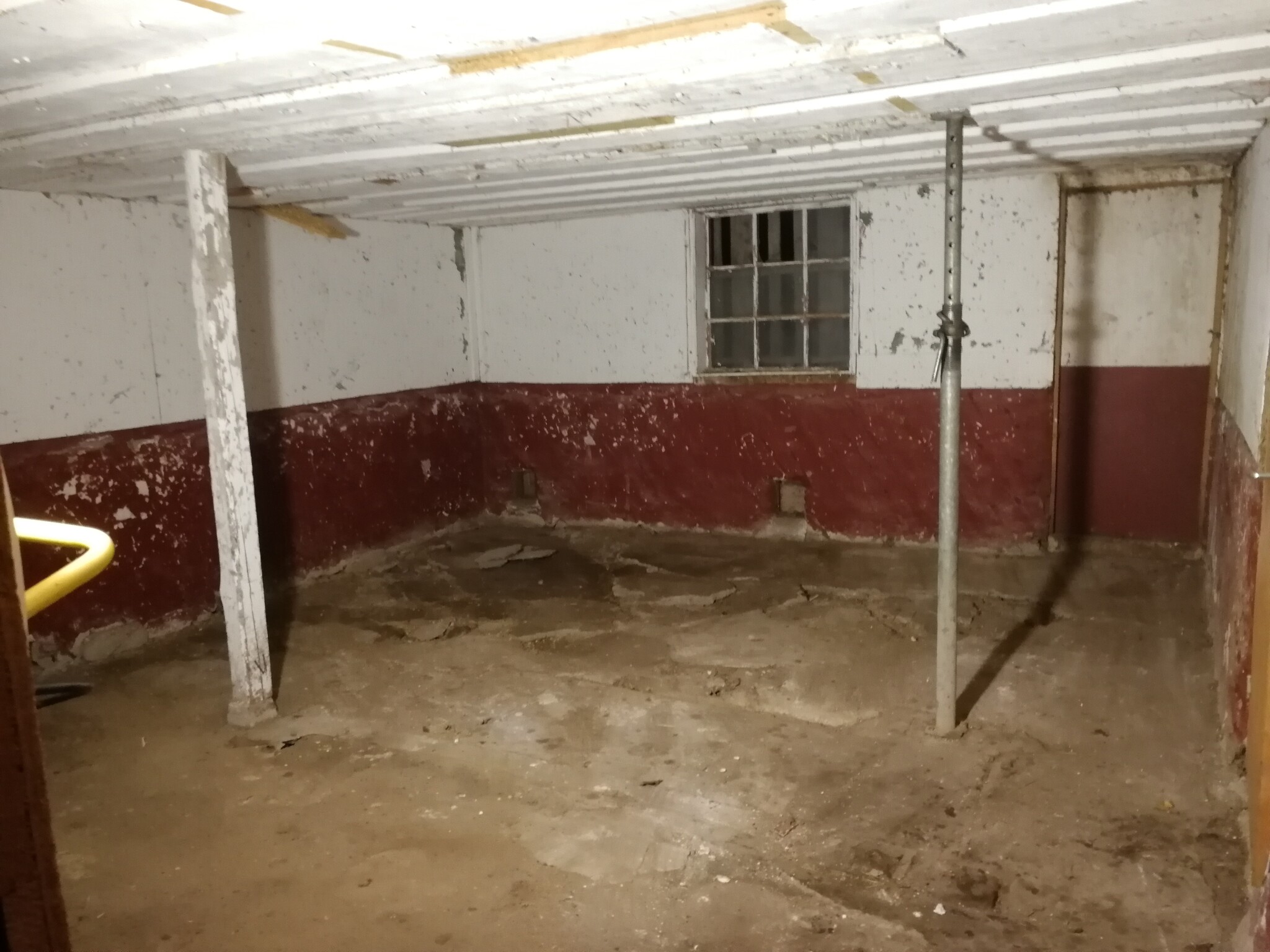

Behöver en snickeriverkstad och plats för 20 talet grovsågade lufttorkade ekplank. Rivit ur i mellandelen av uthuset som består av garage, blivande snickeri samt djurftitt stall. Ingen värme på någon del.
Takhöjd snickeridelen 2,05m, ytan 4,50x5,50m.
Min tanke är att isolera invändigt på väggarna.

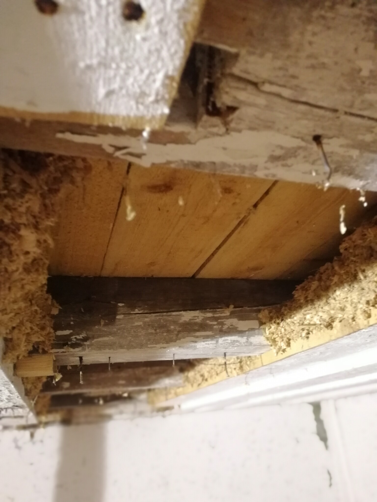

Riva innertaket och skyffla spånet i säckar för att lägga det på befintlig plankgolv på kallvinden ovanför. Då blir takhöjden genast 2,10m till bjälkarna och 2,30m upp till plankgolvet, mycket luftigare.
Ojämn betongplatta samt timmerstomme. Någon form av isolering finns i ytterväggarna som är ca 200mm tjocka.
Pga takhöjden finns inte utrymmet att isolera plattan.
Tänkte köra med elradiatorer till ca 15°C samt enklare luftavfuktare för att låta virket torka ytterligare.
Begränsad budget.
1. Räcker 50mm mineralull på väggarna, sedan osb alt. plywoodskivor som beklädnad?
2. Vinden. 150mm befintligt kutterspån plus ca 100mm som jag köper?
3. Kan ev. bila 50mm i plattan och isolera dessa 50mm på lämpligt sätt. Försvarbart?
Tack på förhand
