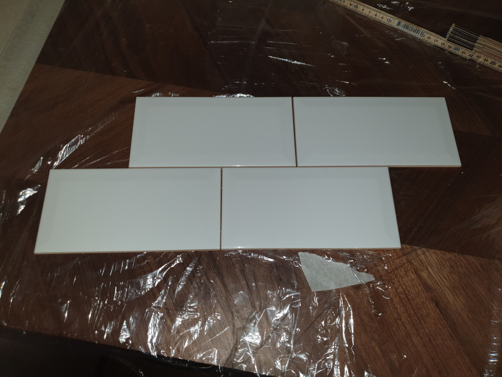

Jag hade gärna velat ha kaklet som bilden nedan visar. Ser väl bra sjukt ut om jag lägger dem rakt ovanpå varandra på kortsidan och sen gör likt bilden nedan på långsidan?
Man kanske kan dela dem på nåt vis så man får förskjutna skarvar (bilden nedan) och sedan gömma "fulkanten" (skurna sidan) bakom en list som går upp längsmed ytterkanten på bänkskivan mot taket? Men nja... tveksamt.
Fler idéer mottages gärna...

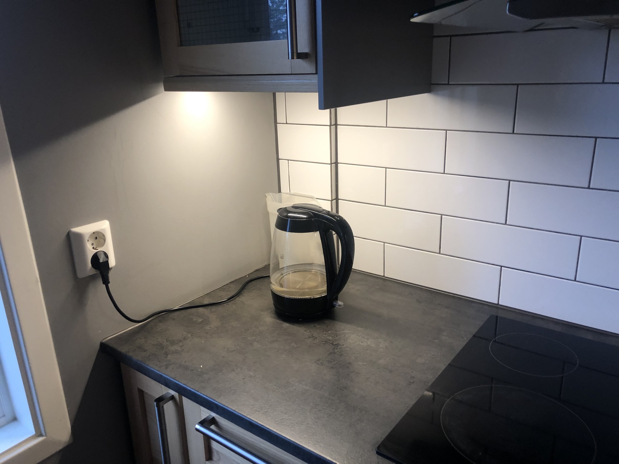

Så här gjorde jag i vårt kök...
Tyvärr ett avluftningsrör som behövdes byggas in i väggen i hörnet, men om man skiter i kakel på kortsidan av bänken är problemet borta....
  • Kök med vit kakelvägg, bänkskiva utan kakel på kortsida, avluftningsrör dolt, vattenkokare och spishäll.
