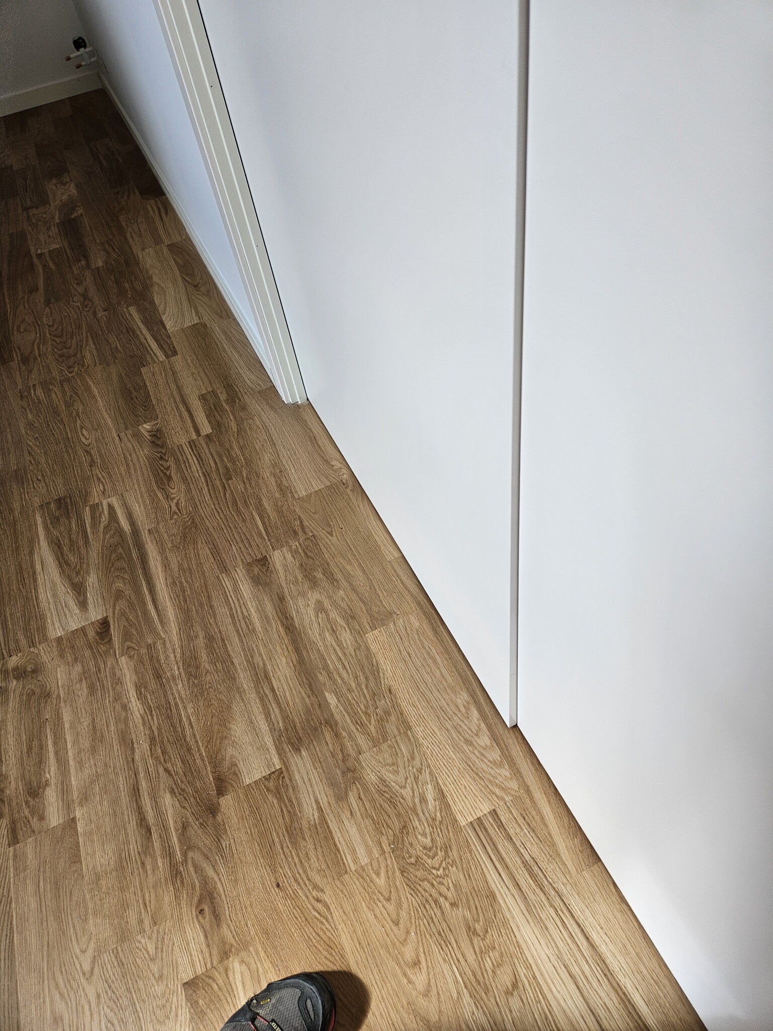

Vi har fått installerat en parskjutdörr (infällda skjutdörrar, standard slät vit).
Tyvärr ser vi att dörrarna inte möts i linje när dom är stängda, det skiljer cirka en centimeter (se bild).
Hantverkaren säger att det beror på att ena dörrbladet är lite skevt. Det stämmer att det är aningen skevt, men vi tror inte att det är hela anledningen till att det blir snett. I vilket fall så är dörrbladet inte mer skevt än de 4mm som verkar vara toleransnivån för dörrar, så det går nog inte att reklamera själva dörrbladet (swedoor).
Däremot skulle det kanske gå att i alla fall minska ojämnheten om det går att justera upphängningen något. Först måste man väl ta bort listen som döljer upphängningen. Men sen hänger ju dörrbladen bara i två 'hjulbeslag' vardera, så jag vet inte om man kan göra något för att 'styra om' dörrbladen lite så ojämnheten blir mindre, en halv centimeter vore ju klart bättre än en.
Har ni något förslag/tanke om detta?

Är det jämnmycket skillnad så borde man kunna flytta upphängningsbeslaget på ena dörren - jag vill minnas att det skruvades fast i dörrens överkant på vår skjutdörr. Det borde gå att skruva loss, plugga hålen och göra nya hål för skruven så att det linjerar bättre.

Ja det låter som ni har samma lösning som oss. Det finns ju egentligen inget annat att ändra på än placeringen av dessa upphängningsbeslag, om man inte ska flytta på själva takskenan (det är ju 2 skenor, men dom verkar sitta i linje vad jag kan se.)
Angående toleransen, jag tycker ju att 4mm avvikelse från rak linje är ganska mycket.... kan det vara så att om dörren är helt nyinköpt så får man reklamera även vid mindre avvikelse än 4mm? (vi har ju fräst spår etc så ett rent 'öppet köp' går ju inte att genomföra)

Vi har enkeldörr så det är bara en skena men med en dubbeldörr borde det vara en lång skena eller så finns ett beslag som kopplar ihop dem vad jag vet för att de ska linjera.
En ny dörr som inte är rak/plan skulle jag har reklamerat (om den inte är hantverksmässigt gjord utan från "fabrik")
Vad har ni fräst för spår? Vi köpte en färdig dörr med packetkarm och där var allt redan klart - bara att montera karmen och skruva dit hängbeslagen enligt en borrmall som var med i kartongen.

Ja vi ville ha dörren i färgnyans helvit 0500, så vi hittade inga färdiga dörrblad och då fick vi beställa vanliga dörrblad separat först, och sen fräste dom spår i botten på Hornbach för att 'skjutdörrsanpassa' dom.
Så dörrbladen går nog inte att bara återköpa/ångra. (plus att vi skulle få en LÅng väntan igen på nytt blad.)
Vi har sedan tidigare köpt två vanliga pocketkarmar från swedoor, där spelar ju färgnyansen ingen roll.
Det sitter en liten kort 'spårbit' på golvet precis i öppningarna till varje pocketkarm, det är all styrning som finns. Jag förstår ju att det inte är helt lätt att få perfekt passning med en pardörr utan spår i golvet, Dessutom så är ju dörrarna lite rörliga i sidled, trycker man på rätt ställe på ena dörren så går dom nästan i linje... men önskvärt vore ju att när dörrarna hänger i 'viloläge' så är avvikelsen kanske max en halv centimeter

Ja, vi har också Swedoor pocketkarm men även specialbeställd dörr från dem så den kom med spåret klart. Vi hade behov av en karm/dörr som var emellan två standardmått i bredd så vi fick lägga oss mitt emellan... allt för att få så bred dörr som möjligt men kunna få den på plats mellan två lättbetongväggar.
Om hängbeslaget inte sitter centrerat på dörren finns ju risk att den hänger lite snett men ni får kanske prova er fram lite.
Kolla även att spåret i botten ligger centrerat på båda dörrbladen så det inte är styrningen där som spökar.
