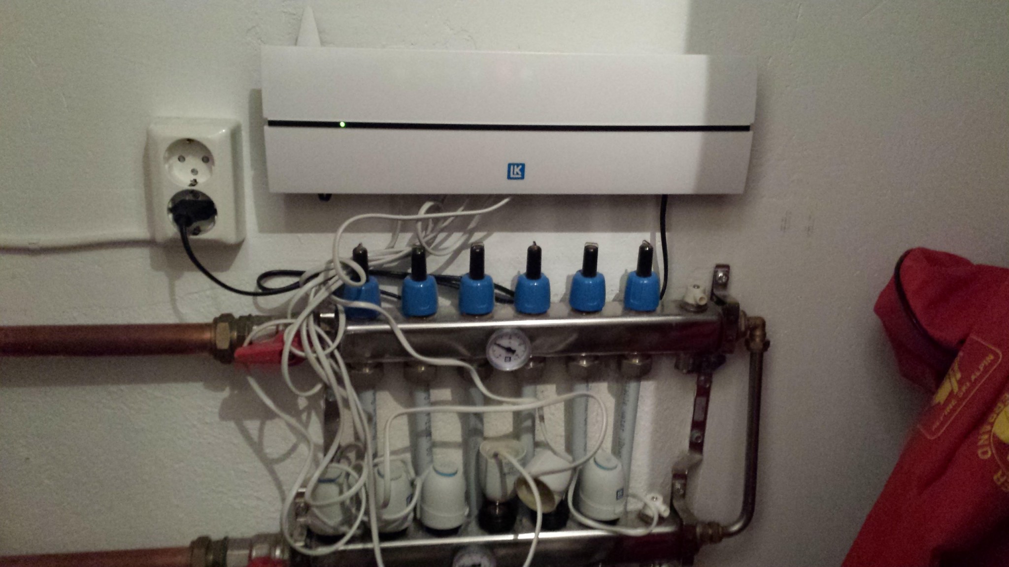

Skall man dra i de blå eller vita rattarna? Medsols eller motsols? Vad händer när de vita hattarna "hoppar av". Vill öppna allt på max men förstår inte hur. Det är ju helt obegripligt.
Har även ett par displayer i olika rum där man kan ändra värmen, men så fort jag höjer så hoppar den tillbaka till den värme som redan är

Jag tror att du finner vad du söker på sidan sex i länken ovan.
Jag vill dock höja ett varningens finger för att öppna allt på max. Så länge du inte har samma längd på dina olika slingor så krävs det ett inbördes förhållande mellan dessa för att du inte ska få helt upp åt väggarna konstiga temperaturer i dina olika rum. Om du tycker att det är för låg temperatur generellt inomhus så bör du höja framledningstemperaturen istället. Om du har för låg temperatur i ett enstaka rum så kan du justera upp flödet till just det rummet med injusteringsventilen på fördelaren. Jag hade gjort små förändringar och utvärderat efter varje justering istället för att försöka göra allt från noll.
