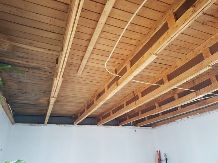

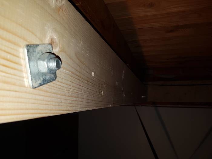

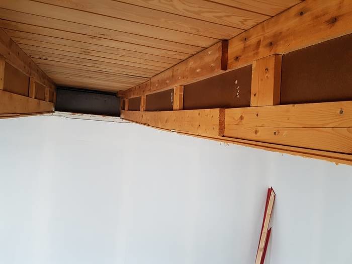

Mitt hus är byggt året 1963. Nu har jag rivit ner innertaket med dess isolering samt att förstärkt balkarna i vardagsrummet eftersom taket hade satt sig. Luftspalten är på ca. 300 mm och nya balkarna på 145 mm.
Nu är frågan hur jag kan isolera taket på nytt. Det enda jag kan jobba med är inifrån rummet. Har tittat på isoleringsskivor och byggmattor.
Hur ska jag gå till väga för att kunna isolera på ett lämpligt sätt som är hanterbart?
bifogar några bilder. Tacksamt för all hjälp och tips.

Är luftspalten ovanför råsponten i bilderna? Kanske spruta lösull?

Jo, jag fick tips av en byggherre. Då byggde in en ca. 5 cm luftspalt. Sedan plastade in hela taket med åldersbeständig byggfolie. Efteråt montering av glespanel. Efteråt fick en firma spruta lösull. Klart!
